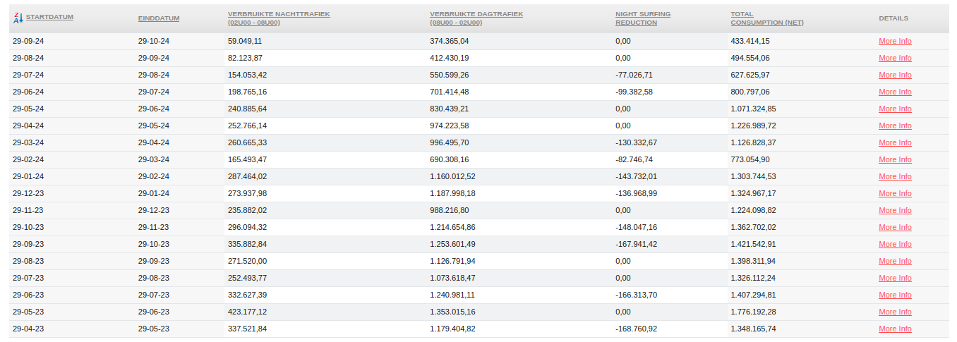

Ja ik draai publieke NTP-servers (Stratum-1), NTP-pool-monitors, websdr's en nog wat dingen meer.
EDPnet was op de hoogte toen ik bij ze aansloot dat ik wel wat traffiek zou genereren en dat het voornamelijk Upload is.
Kijk gerust even mee....mijn lijntje smelt de sneeuw in de winter zoveel traffiek :-D
De lagere getallen zijn omdat ik toen IPv6 uitgeschakeld heb, vanwege het zoeken naar de problemen.
Ben al even zoet en heb ondertussen al 3 Fritzboxen liggen, allemaal hetzelfde probleem, ze kunnen het niet aan en dan worden ze instabiel of verbreken de verbinding steeds.
Nu met de Zyxel als modem voor de Fritzbox blijft het allemaal wel stabiel en snel.
IPv6 is een aparte pool, niet de gewone die IPv4 is, maar pool2 die IPv6 is. Mensen die IPv6 draaien zonder IPv4 gaan allemaal naar die pool en dus komt er een pak pakketjes bij.
EDPnet weet dit hoor, ze hebben er geen probleem mee, want het is upload :-D
Als ik de Fritzboxen het zelf laat afhandelen dan staat de DSL-overzicht vol fouten, haal ik de load eraf dan verdwijnen de fouten als sneeuw voor de zon.
Nu de Zyxel het doet, zijn er geen disconnects of reboots van de Fritz. Het ding kan het gewoon niet aan. Ook de nieuwste 5690Pro niet.
AVM negeert mijn rapporten en verzoeken om het zelf te testen....ze doen maar.
Als er een ander modem/router komt die ook DECT kan doen dan vliegt alles AVM buiten :-D

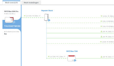

Ik heb datzelfde voorgehad met de 7490, waar Wifi gewoon compleet gek werd.
Dit heeft overigens niets met mijn probleem te maken.
Maar ik heb wel wat tips:
1. Zet je kanalen op 2.4/5 gewoon vast met de hand, veelal is 6/44 het beste, want boven de 50 kan radar je verbinding verbreken en daar heb je last van, onder de 50 op 5GHz blijft die gewoonlijk stabiel en snel.
2. Zet je 2.4GHz rekening-houden met je buren af, zeker als je niet in een flat woont, in gewone woonwijken kan je die aflaten.
3. Repeaters is een apart geval, je moet die niet altijd proberen aan de Fritzbox te hangen, je hangt de eerste aan de Fritzbox (kijk de mac-adressen na!!!) maar de andere repeaters kunnen vaak een beter signaal krijgen van een andere repeater. Het probleem is als je alle repeaters direct aan de FB wil hangen maar ze horen die niet/amper, dan gaan ze zenden terwijl er anderen ook aan het zenden zijn, zo genereer je vrij snel congestie.
Zie mijn voorbeeld...waar ik een 7590 als repeater gebruik, van een repeater....en ja het is allemaal in Mesh.
