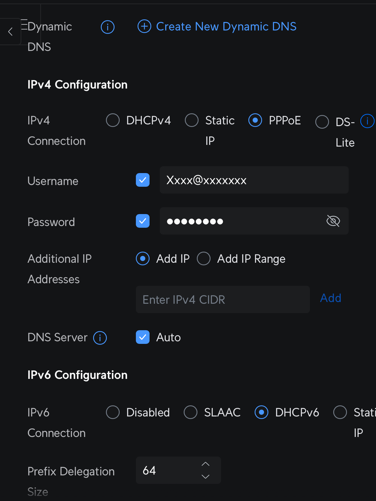

Heb de fs.com XGS-ONU-25-20NI in mijn Unifi UDMSE aan de praat gekregen op Proximus Fiber (XGSPON)
Ik was eerst van mening, ik wil er niets aan 'modden', maar we moeten toch dus dezelfde aanpassing doen die ze in Nederland doen voor KPN.
Ik leg even de stappen uit voor de geïntresseerden.
Je moet de credentials voor in te loggen vragen aan je FS.com contact persoon. In die mail vind je een user en password en de link naar hun manual https://resource.fs.com/mall/doc/202307 ... xfzpbl.pdf.
Het user account is ook tevens het GPON serial nummer dat je dient in te geven bij Proximus. (ziet er zo uit: GPON1234567a)
Products -> Internet XXXX Fiber -> Install your own equipment -> Register your own fiber modem
Om te kunnen inloggen via telnet op deze module heb ik deze in een thunderbolt3 naar SFP+ adapter gestoken (https://www.qnap.com/en/product/qna-t310g1s).
Ik vond ook andere manieren terug (https://gathering.tweakers.net/forum/li ... 0#76721010) maar heb deze niet getest.
Heb dan mijn computer ingesteld met IP 192.168.100.2/24 en doe een telnet naar 192.168.100.1.
LET OP: ik kon enkel telnet starten wanneer de link van de SFP module UP is, dus connecteer die alvast aan je fiber.
als dit werkt, kan je wat dingen proberen die in de fs.com manual staan.
Hierna heb ik het ETH UNI Slot aangepast van 10 naar 1 met behulp van https://github.com/rssor/fs_xgspon_mod (Thanks @charlez)
./fs_xgspon_mod.py overrideslot GPON1234567a 1
[+] Telnet connection established, login successful
[+] Ethernet port slot override applied -- press enter to reboot the ONU!
reboot
#ONT/system/shell>*** Connection closed by remote host ***
Het enigste wat deze doet is een override aanmaken in /mnt/rwdir/sys.cfg. Deze file bestond nog niet op mijn stick en in deze file staat na aanpassing enkel
ETH10GESLOT=1
je kan indien je wil dit later gewoon terugdraaien door te telnetten naar je GPON stick en deze te verwijderen.
ONT>enable
#ONT> system/shell
#ONT/system/shell>rm /mnt/rwdir/sys.cfg
Op de UDMSE:

SUNWfrk schreef: 03 nov 2024, 19:06 Heb de fs.com XGS-ONU-25-20NI in mijn Unifi UDMSE aan de praat gekregen op Proximus Fiber (XGSPON)
Hoi,
Ik heb deze sfp besteld, hoe breng je de verbinding tot stand?
Vandaag doe ik het met een 10g sfp+ naar ethernet en een PPPoE sessie maar ik kreeg nooit boven de 2gbps. Dus dan maar downgrade gedaan.
Kan je uw settings posten? Zonder cred natuurlijk 😉
Thx

hitech2207 schreef: 14 nov 2024, 20:34 Kan je uw settings posten? Zonder cred natuurlijk 😉
For great justice, take off every Zigg!

hitech2207 schreef: 16 nov 2024, 21:04 @SUNWfrk Hartelijk dank, eindelijk geen PPPoE sessie waardoor geen overhead loss en dus volle snelheid.
Mijn FS Sfp komt begin volgende week, nu zien hoe ik dit aan proximus enterprise kan doorgeven want op myproximus geen optie hiervoor.
Wss gewoon een ticket aanmaken op support portal :)
Sfp binnengekomen, FS account manager heeft me login details gegeven.
Maar nu blokkeert het bij Proximus die weigert.
Ik heb een “full fiber extended essential ” contract die me toelaat mijn eigen router te gebruiken.
Technische dienst zegt dat het huidig contract het niet zou toelaten en ik een nieuw contract nodig heb.
Ik check dit verder met mijn account manager..!

@Fallschirmjaeger ik heb net die abo, copy paste was onvolledig maar in uitleg stond het er in.
Ik heb dus eigen unifi udm pro, nokia ont, geen vlan id en PPPoE sessie.
Wil dus van die ONT af asap.
Ik wacht op een antwoord morgen
