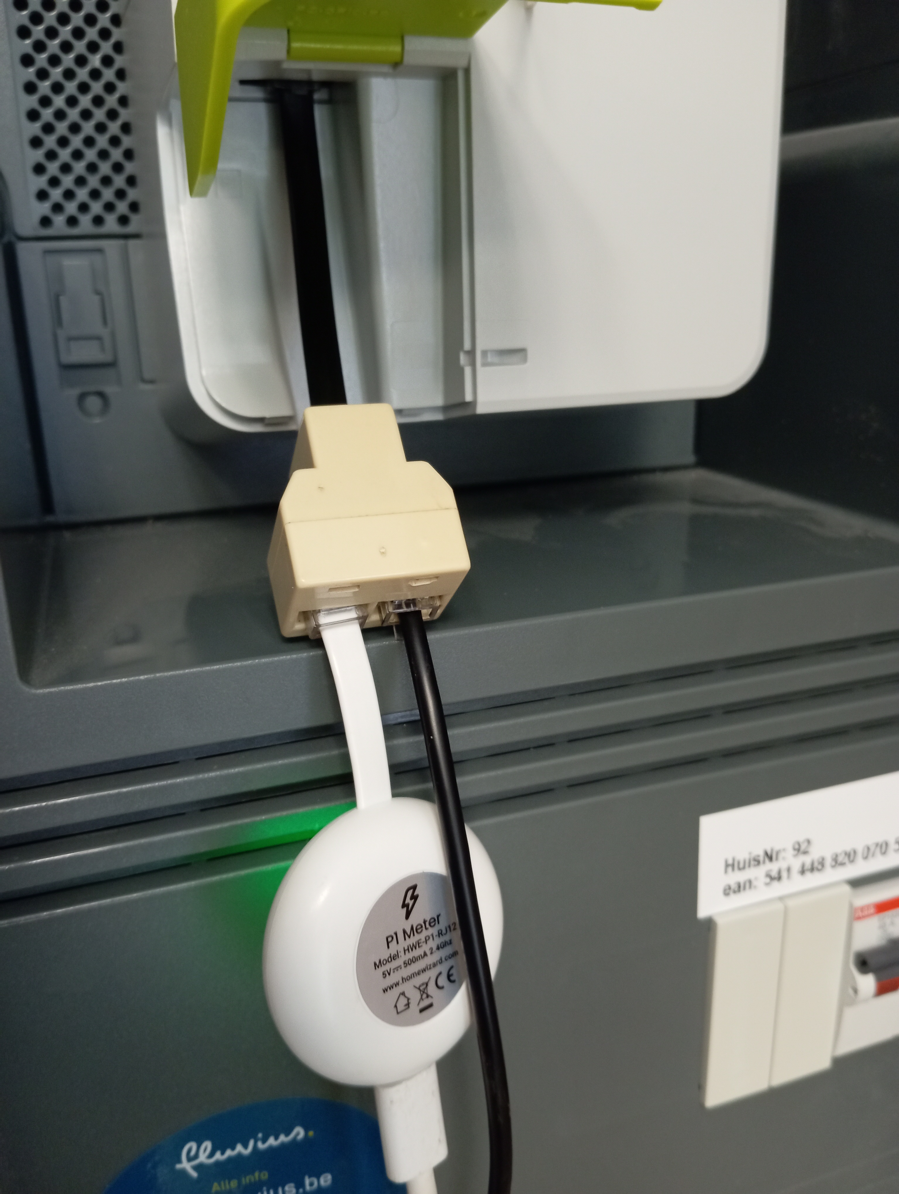

Ik heb wel degelijk mijn meter geactiveerd , maar toch geen "spanning".
Mocht het mij lukken een kabel van de technische ruimte naar de electr meter te krijgen ben ik van plan deze "opstelling" te installeren.
Iemand ervaring hiermee ?
https://www.ztatz.nl/p1-monitor/
Dus een speciale kabel: https://www.sossolutions.nl/slimme-meter-kabel
met een
Raspberry Pi 3 B Starter Kit compleet, gezien voor 59 euro, de Pi, SDHC card 8Gb, Voeding, netwerk kabel en behuizing.

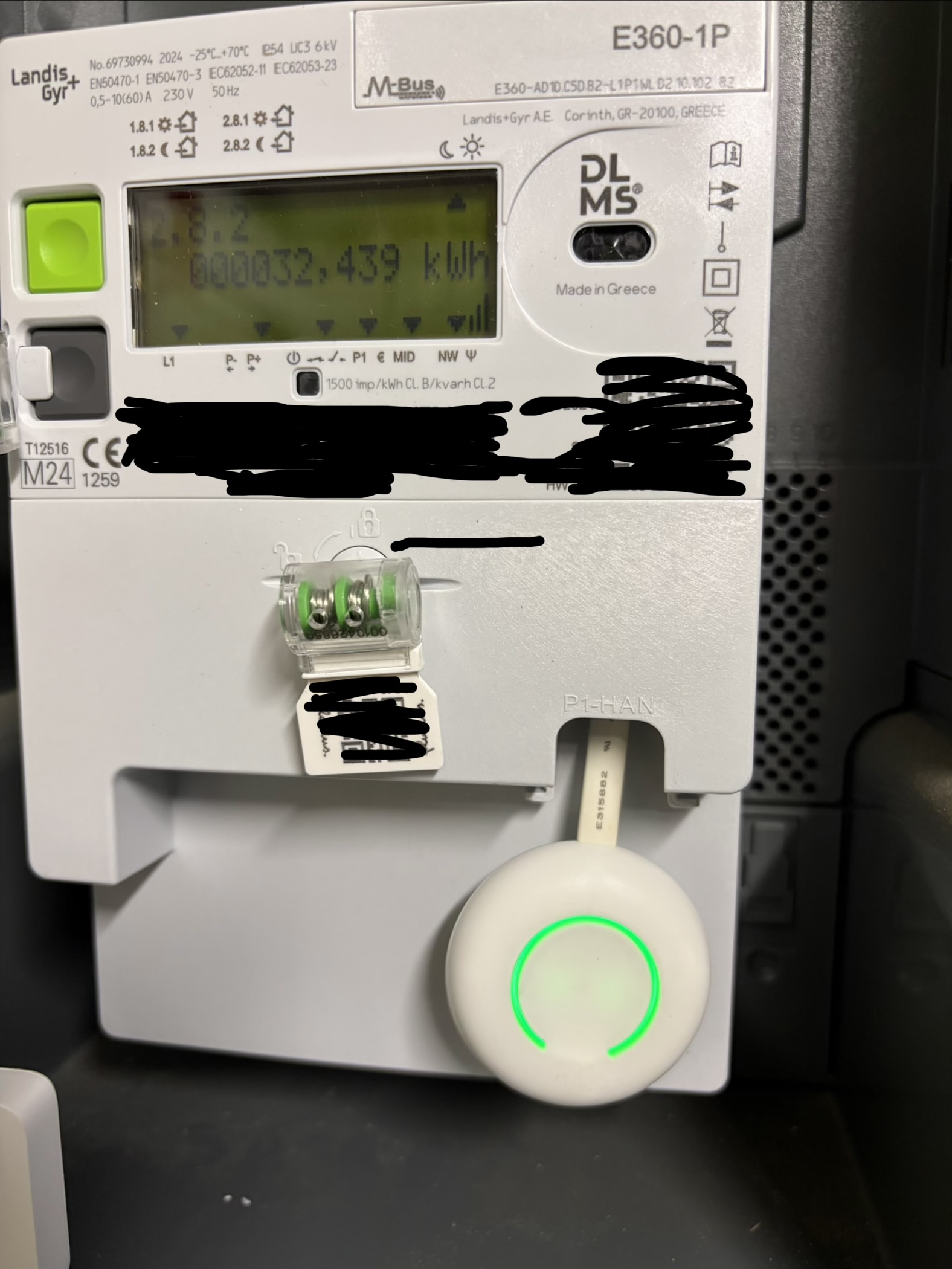

Zelf gebruik ik al enkele jaren de P1 dongle van HW.
Dat is overigens geen P1 meter maar een wifi dongle waarmee je gewoon op afstand de DM kan uitlezen en bepaalde toestellen mee kan aansturen.

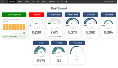

Ik gebruik een P1 meter van https://smart-stuff.nl/ , ook het bekijken waard voor de geinterresseerden in lokaal beheer:
-er zijn meerdere hardwareversies om uit te kiezen naargelang je noden
-keuze tussen ESPhome (voor HA integratie) dan wel DSMR (standalone & eventueel koppeling met energyid en/of bepaalde omvormers mogelijk)
-je kan het fysiek visualiseren met een monitor die ze ook verkopen (DSMR nodig dan!)
-je kan een shelly koppelen en laten schakelen in functie van stroomoverschotten
-heeft 2 oplossingen voor situaties waarbij de SM op afstand staat (appartement)
Dit vraagt iets minder kennis lijkt me dan de methode van @butskristof en zeker dan de DIY-oplossing van @Gerry hierboven
Een screenshot van mijn dashboard als voorbeeld
Dit is DSMR, PV en batterij zijn hier afwezig helaas: kan nog niet voor huawei helaas maar ik heb goede hoop dat dit nog volgt. Er komen vaak updates voor de firmware beschikbaar.

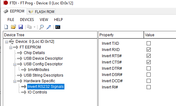

Hier is ondertussen ook een DM geplaatst, Landis+Gyr E360 (1 Fase). Via mijn.fluvius heb ik de P1 kunnen activeren en het pijltje boven P1 licht op. Echter lijkt er nog geen data te komen uit de P1 poort.
Zijn er verschillende soorten kabels om verschillende meters uit te lezen? Ik gebruik deze:https://www.bol.com/be/nl/p/twenty4seve ... 0171684544, ingeplugd in een linux pc, maar er komt maar weinig output.
tio -b 115200 /dev/ttyUSB0
[23:36:50.669] tio 3.9
[23:36:50.669] Press ctrl-t q to quit
[23:36:50.671] Connected to /dev/ttyUSB0
- keerekeerweere
- Berichten: 304
- Locatie: Opwijk
- Bedankt: 32 keer
Ik ben niet helemaal zeker, maar dit lijkt een gewone FTDI poort om rechtstreeks om data van de seriële poort uit te lezen, de P1 telegrammen dus :blatruwe schreef: 12 okt 2025, 10:12 Zijn er verschillende soorten kabels om verschillende meters uit te lezen? Ik gebruik deze:https://www.bol.com/be/nl/p/twenty4seve ... 0171684544, ingeplugd in een linux pc, maar er komt maar weinig output.
- probeer eens de RTS te enablen ? tio.set{DTR=high,RTS=high};
- je zult nog wat tooling nodig hebben om die telegrammen dan om te zetten, home assistant dsmr of gelijkaardig
blatruwe
- Berichten: 248
- Lid geworden op: 12 nov 2018, 17:24
- Locatie: Brugge
- Bedankt: 47 keer
In de USB plug zit inderdaad een FTDI (ik kan met de FT_prog heel wat settings zien).
helaas beperkt success met die parameters te zetten. Het lijkt er op dat die niet geaccepteerd worden
De bedoeling was met ser2net de gegevens door te sturen naar HA, maar aangezien daar niets uit kwam wilde ik eerst eens checken als er weldegelijk berichten uit mijn DM komen. Ik probeer wat te zien als het aan mijn kabel / configuratie of DM ligt...
tio --script "tio.set{DTR=high,RTS=high};" /dev/ttyUSB0
[14:19:20.759] tio 3.9
[14:19:20.759] Press ctrl-t q to quit
[14:19:20.760] Connected to /dev/ttyUSB0
[14:19:20.761] Running script
[14:19:20.761] Warning: lua: [string "tio"]:1: attempt to index a nil value (global 'tio')
[14:19:26.700] Disconnected

Uiteindelijk in de FT_PROG de RXD, DTR en RTS geinvert, waarna het werkte.keerekeerweere schreef: 12 okt 2025, 14:13
[*] probeer eens de RTS te enablen ? tio.set{DTR=high,RTS=high};

Ik heb als "P1 splitter" een gewone RJ45 splitter genomen.
- Ingang op de P1 poort (Rj12 kabel).
- Op uitgang1 een "P1 USB kabel" naar mijn Home Assitant Green (deze heeft geen externe voeding nodig).
- Op uitgang 2 zit de HW P1 dongle, maar met een externe voeding (aangesloten op de 2de USB poort van de HA).

Maar waarom heeft de homeassitant green zijn eigen kabel nodig? Homeassistant kan de data toch uitlezen van de homewizard?

Dat is 100% juist.MaT schreef: 26 jan 2026, 12:27 Maar waarom heeft de homeassitant green zijn eigen kabel nodig? Homeassistant kan de data toch uitlezen van de homewizard?
Ik had die kabel meegekocht met de Home Assistant Green ...
En mijn homewizzard verliest heel regelmatig de WiFi, hoewel deze maar 1 meter verwijderd is van de FritzBox (of misschien tè dicht hangt??)
