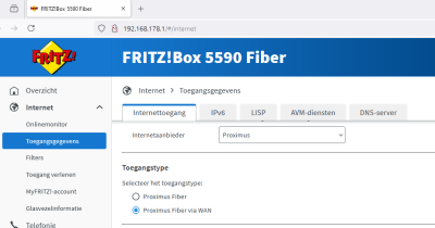

Is er intussen al iemand in geslaagd om de Proximus ONT (Fiber modem) te vervangen door een eigen modem of GPON SFP module?
Mijn Fritz!Box 5590 wacht ongeduldig op fiber.
Nu gebruik ik deze gewoon als router (via de WAN) poort achter de Proximus Fiber modem.
Ik geraak ook niet op de web interface van de Proximus ONT, misschien kan je via deze weg aan de nodige info geraken (serie-nr etc)

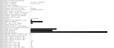

Een TTL Seriële poort en eens goed de printplaat "bekijken" van de ONT en je bent al een stuk verderphilippe_d schreef: 26 feb 2024, 17:54 Is er intussen al iemand in geslaagd om de Proximus ONT (Fiber modem) te vervangen door een eigen modem of GPON SFP module?

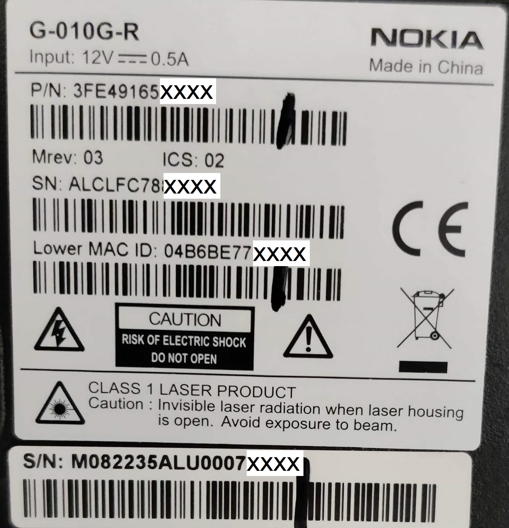

Op het ONT etiket staan een aantal cijfers en barcodes
Op de HACK GPON site kan je blijkbaar met het GPON S/N (ALSLFxxx) een paswoord genereren.
Maar wat kan ik hiermee aanvangen?
Het enige wat ik eigenlijk zoek, is welke gegevens de Fritz!Box 5590 (Fritz!SPS GPON) nodig heeft om geprovisioneerd te geraken
- P/N= FE49xxx
- SN= ALCLFxxx (12 tekens)
- Lower MAC ID= 04:B6:BE:xx:xx:xx
- S/N= M082235ALUxxx (18 tekens)

De base MAC heeft helaas in de verste verte niks te maken met het GPON serial number die waarschijnlijk upstream gebruikt wordt.
Is trouwens geen Nokia ONT ook hier. Zou eens moeten uitkijken naar een XGS-PON transceiver waar ik dit alles kan insteken..

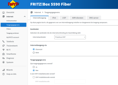

Als ze een on-line tool hebben (vb My Proximus), waar je het S/N van je reserve modem kan ingeven (net zoals het MAC adres van je reserve router in bridge), dan is er toch geen probleem? Binnen de minuut ben je weer online
1) ONT installatiecode
Internet > Toegangsgegevens > Internettoegang via Glasvezel > ONT-installatiecode vereist
Dit wordt volgens mij vooral in Duitsland gebruikt.
Je krijgt van de provider een "installatiecode", je brengt dit hier in bij de eerste opstart, en jouw Fritz!Box wordt hiermee geprovisioneerd.
De gegevens van jouw modem (serienummer etc) worden bewaard, en bij volgende login's wordt jouw modem herkend a.d.h. van het serienummer

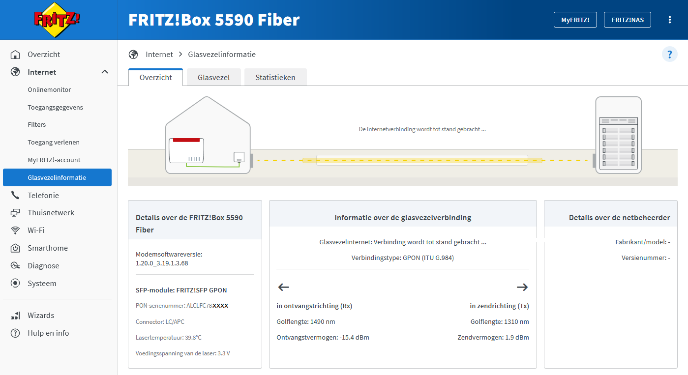

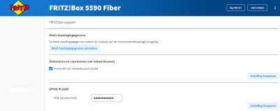

2) GPON PLOAM
Hulp en Info > FRITZ!Box support > GPON PLOAM > PON-serienummer
Hier kan je een ONT serienummer ingeven
Deze overschrijft het serienummer van de SPF Module (je kan dus het serienummer van de Proximus ONT "cloanen" ?
Maar als ik hier het serienummer van mijn ONT ingeef (valid formaat = 12 charecters) krijg ik toch géén verbinding

De nieuwe Firmware 8.00 is nog niet beschikbaar voor de Fritz!Box 5590 Fiber (meest recente Firmware is de OS 7.81).
Je kan dan best de laatste BETA Firmware installeren (7.90-116092 BETA), dat is de "voorloper" van OS 8.00
- Deze bevat al de nieuwe Belgische ISP Profielen.
- Kies "Proximus" als Provider
- Kies vervolgens één van deze opties: "Proximus Fiber" of "Proximus Fiber via WAN" (naargelang je rechtstreeks op de glasvezel aansluit (met de Fritz!SFP XGS-PON module), of aan de ONT aansluit (via de WAN poort).
Vandaar mijn advies om niet te wachten tot 1/11 en jouw Fritz!Box in afwachting van de vrije modemkeuze nu al te gebruiken en in te stellen...
