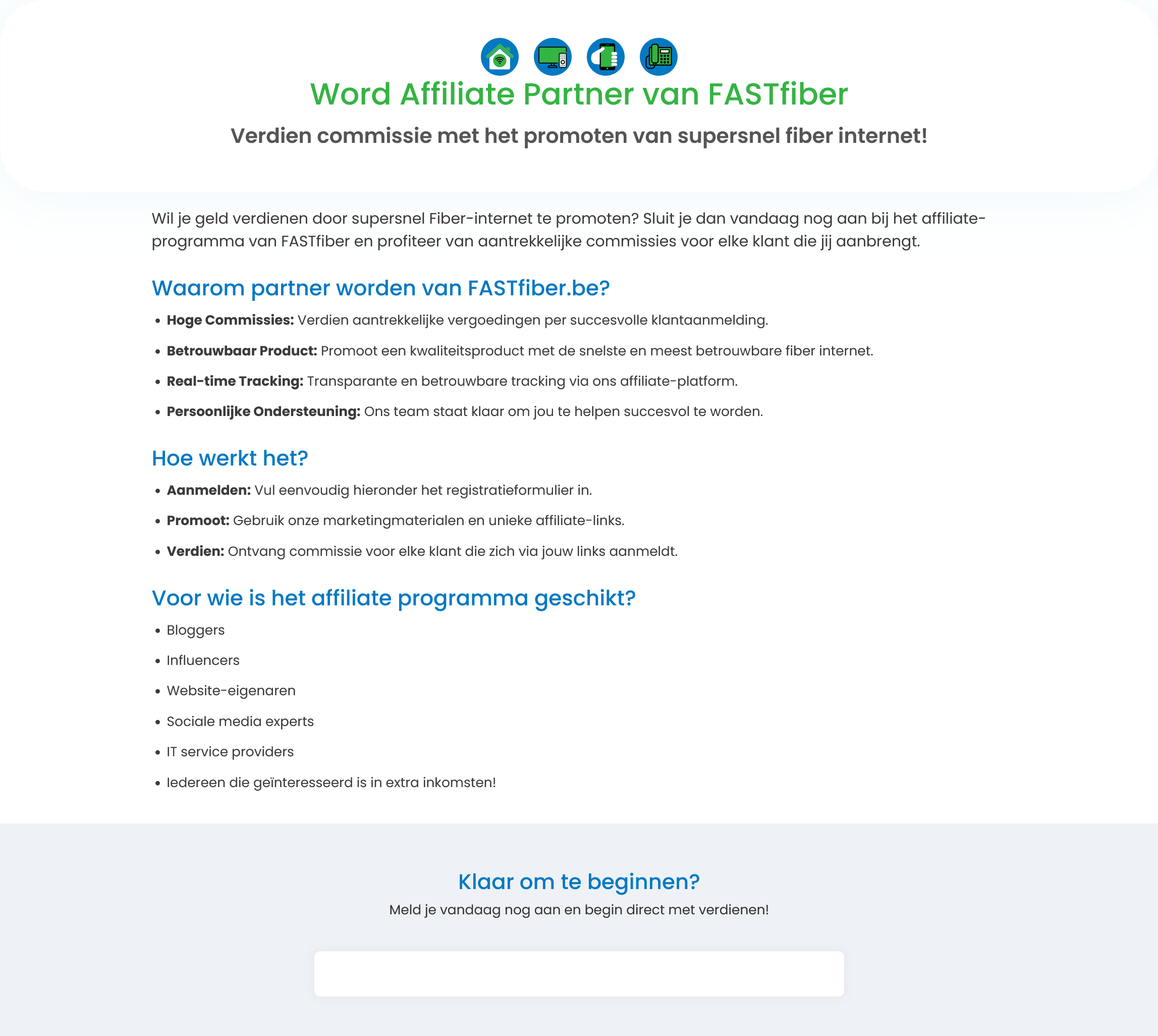

Voor de geïnteresseerden: https://www.fastfiber.be/affiliate-registration/

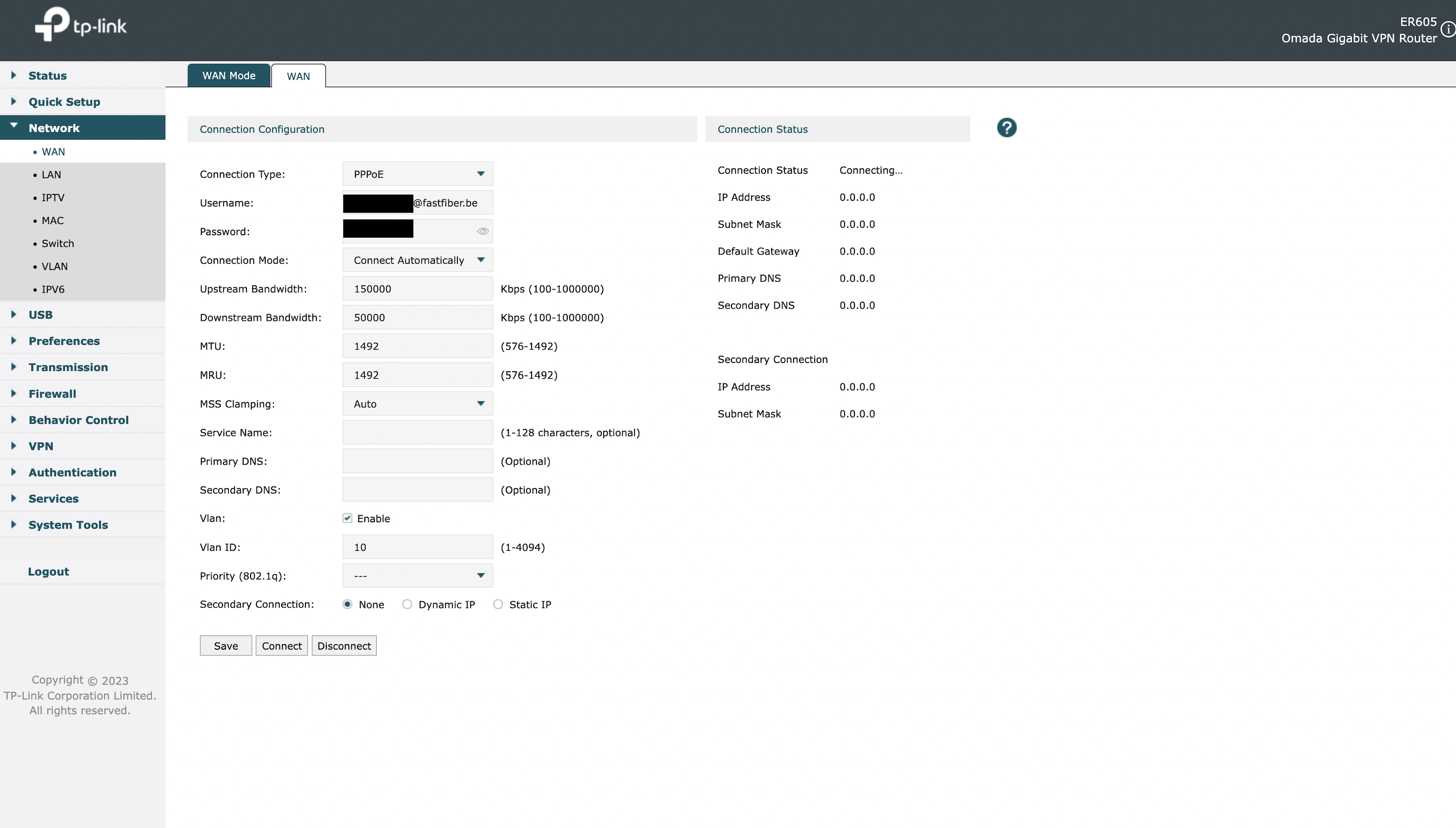

Net bij Fastfiber nadat ik proximus te duur vond en het kotsbeu was om de zoveelste brakke app of pagina te moeten gebruiken terwijl ze dat pompeuze "imagined by proximus" laten zien
Fastfiber dus. 1000/500. Direct én snel contact met mensen met technische kennis. Nice!
Ik bestel op zaterdag 24 mei, op 26 mei krijg ik een mail om te vragen naar de activatiedatum. Ik verwachtte mijn nieuwe router op 26 mei dus ik zette 26 mei als datum, zonder te beseffen dat dat vandaag was en hop, twee uur later krijg ik een mail dat mijn lijn actief is. De router was evenwel nog niet toegekomen.
Gelukkig kon ik de oude bbox3 wel zo instellen dat hij aan de slag ging met de verbinding van Fastfiber.
Echter! Bepaalde websites kon ik niet bereiken, vanop eender welk toestel. Na lang zoeken bleek het aan de MTU instelling te zijn. Die moest van 1500 naar 1490 (sic!). Dit kan je evenwel niet instellen op de bbox3, dus doe ik het voorlopig op de wifi adapter van mijn laptop. Maar op mijn telefoon kan dat dus niet en moet ik dus wachten op mijn router om dit hopelijk deftig te kunnen instellen.
Wel blijven nog wat open vragen.
- waarom 1490 en niet 1492 (standaard voor PPoE)?
- waarom wordt dit niet standaard ingesteld door de router, na communicatie met het netwerk?
- ik haal ook de 1Gbps niet waarvoor ik betaal - het beste tot nu toe was 600Mbps. Misschien gaat het beter met de Edgerouter 6 die eraan komt.
- iedereen hier vraagt naar DHCPv6 - waaorm is het zo belangrijk?
Ik denk wel dat ik eruit ga raken met de mensen van de technische dienst, maar toch benieuwd naar de meningen.

Als je verbonden bent via WiFi dan is de maximale snelheid die jij zal behalen met de bbox3 600Mbps. Die router heeft namelijk 802.11n. Zie ook https://en.wikipedia.org/wiki/IEEE_802.11n-2009
- Berichten: 18725
- Bedankt: 3833 keer
- Recent bedankt: 7 keer
Je had dus al Fiber bij Proximus? Dan gaat de overschakeling inderdaad snel. Je lijn staat nu op het Fastfiber netwerk, het kan wel nog een tijdje duren voor de achterliggende systemen bij Fastfiber correct ingesteld zijn (PPPoE etc)bluppfisk schreef: 26 mei 2025, 23:56 Ik bestel op zaterdag 24 mei, op 26 mei krijg ik een mail om te vragen naar de activatiedatum. Ik verwachtte mijn nieuwe router op 26 mei dus ik zette 26 mei als datum, zonder te beseffen dat dat vandaag was en hop, twee uur later krijg ik een mail dat mijn lijn actief is. De router was evenwel nog niet toegekomen.
Geen idee waar jij deze informatie gehaald hebt. van Fastfiber?bluppfisk schreef: 26 mei 2025, 23:56 Gelukkig kon ik de oude bbox3 wel zo instellen dat hij aan de slag ging met de verbinding van Fastfiber.
- Voor PPoE is een MTU van 1492 gebruikelijk, gezien de PPPoE overhead van 8 bytes (ethernet MTU is dan 1500)
- De VLAN voegt ook nog eens 4 bytes aan de overhead toe. De MTU op de fysieke WAN poort zal dus 1504 bytes zijn
Antwoordenbluppfisk schreef: 26 mei 2025, 23:56 Wel blijven nog wat open vragen.
- 1490 is inderdaad ongebruikelijk en niet nodig. 1492 is standaard voor PPPoE
- zie uitleg hierboven, WAN en LAN MTU zijn verschillend. Laat LAN op 1500 bytes.
- Snelheid moet je altijd meten met een LAN kabel, direct verbonden met de router. Nu meet je uw trage WiFi
- In de toekomst zullen er websites zijn die alleen via IPv6 bereikbaar zullen zijn wegens uitputting IPv4 adressen.
- Ga naar de instellingen van jouw Bbox3 (http://192.168.1.1). Login in als "user" (paswoord staat op de onderzijde van het toestel)
- Ga naar "Network Connectivity"
- Scroll dwon naar "Internet" en klap het veld open
- Hier kan je "PPPoE enable" op "OFF" zetten

Maar ben er niet uit hoe dit in te stellen op mijn Unifi router. Iemand die kan helpen?
Dit zijn mijn huidige settings: Toegevoegd na 23 minuten 5 seconden:
Dit blijkt nu gewoon te werken DHCPv4 aanvinken en alles werkt.
Vorige week geprobeerd maar dan lukte het nog niet.
