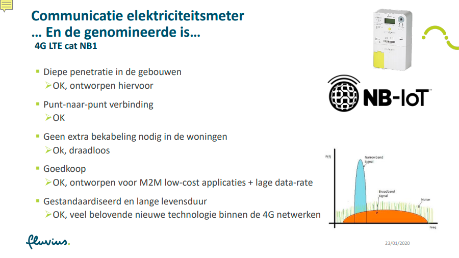

Splitter schreef:
zouden we met de slimme meter (die op internet aangesloten dient te worden, toch?) ook mogen eisen om een x euro / maand ervoor te vragen,
gebaseerd op het aantal kilobit dat er die maand verstuurd is? want sja... je gebruikt toch een verbinding waar IK voor betaal, toch?
eeeh? neen... Gaat netjes via 4G LTE cat NB1
(Narrowband IoT (NB-IoT))
aha, had nog niet meegekregen dat ze ondertussen beslist hadden wat het ging worden.
nouja, 4g... dan kunnen we de anti-straling groepen wel op de aanval inzetten :P
