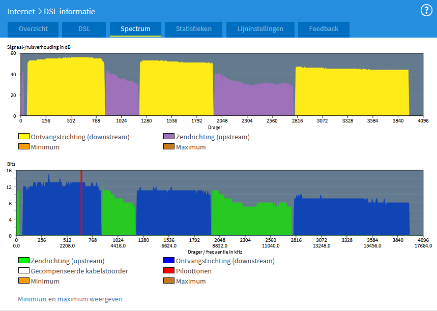

Korte (voorlopige update).
Deze nacht om 0:05 de nieuwe driver geactiveerd.
Om 0:11 terug internet met de nieuwe driver (100/35).
Om 2:47 een resync gehad, maar op mijn profiel gebleven (100/35)
Nu nog altijd online zonder fall-back :).
01.08.20 02:50:07 IPv6-prefix is met succes verkregen. Nieuw prefix: [ongewijzigd]
01.08.20 02:50:07 Internetverbinding IPv6 is tot stand gebracht. IP-adres: [ongewijzigd]
01.08.20 02:50:07 Internetverbinding is tot stand gebracht. IP-adres: [ongewijzigd]
01.08.20 02:50:07 De DSL-transmissiesnelheid is aangepast. Verdere dynamische aanpassingen worden automatisch uitgevoerd (zonder vermelding).
01.08.20 02:50:03 DSL is beschikbaar (DSL-synchronisatie met 99989/34997 kbit/s).
01.08.20 02:48:10 DSL-synchronisatie begint (training).
01.08.20 02:47:53 Tijd overschreden bij de PPP-verwerking.
01.08.20 02:47:53 Internetverbinding IPv6 is verbroken, prefix niet meer geldig.
01.08.20 02:47:53 Internetverbinding is verbroken.
01.08.20 02:47:48 DSL antwoordt niet (geen DSL-synchronisatie).
01.08.20 00:11:04 Internetverbinding is tot stand gebracht. IP-adres: 81.241.xx.xx, DNS-server: 195.238.2.21 en 195.238.2.22, gateway: 10.24.193.80, breedband-PoP:ttnle56war01
01.08.20 00:11:03 IPv6-prefix is met succes verkregen. Nieuw prefix: 2a02:a03f:e698:xxxx::/56
01.08.20 00:11:03 Internetverbinding IPv6 is tot stand gebracht. IP-adres: 2a02:a03f:eff3:fd98:464e:6dff:xxxx:xxxx
01.08.20 00:11:03 De DSL-transmissiesnelheid is aangepast. Verdere dynamische aanpassingen worden automatisch uitgevoerd (zonder vermelding).
01.08.20 00:11:00 DSL is beschikbaar (DSL-synchronisatie met 99989/34997 kbit/s).
01.08.20 00:09:42 UMTS-modem wordt geïnitialiseerd.
01.08.20 00:09:08 DSL-synchronisatie begint (training).
Spectrum met nieuwe driver (1.180.131.54):
PS. Dit is geen garantie, fall-back komt misschien pas later. Dus upgraden is altijd op eigen risico ... :wink:

Nieuwe driver geeft aan dat ik 16 m. Dichter bij de centrale woon. :-D

GuntherDW schreef:Wel, hij vroeg specifiek naar mensen die de nieuwe driver gebruikten, dusjah :P
Als je dan reageert met "alles is in orde" terwijl je de oude driver gebruikt is het een beetje verwarrend
Sorry, ik dacht dat hij de nieuwe 07.20 firmware bedoelde... :oops:
guido4096
Berichten: 253
Bedankt: 32 keer
In ieder geval; ik heb de "gebruik oude driver" checkmark op firmware 7.20 uitgezet, gebruik dus de nieuwe driver ondertussen een dag of wat. Nog geen fallback, dus het zal wel ok zijn. Heb MJ een dag geleden bedankt :wink:
P.S. er is wel iets mis gegaan met een citaat hier ergens boven, er wordt een tekst aan mij toegewezen die van MJ afkomstig is.
