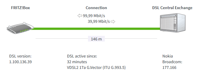

Hier ook upgrade gedaan naar 7.12 zonder problemen (FB 7490):
100/30 (van de 138/32 beschikbaar: 147m van de ROP) met SNR 17/6.
DSL version: 1.100.136.39
Stabiele lijn sinds meerdere uren (fingers crossed

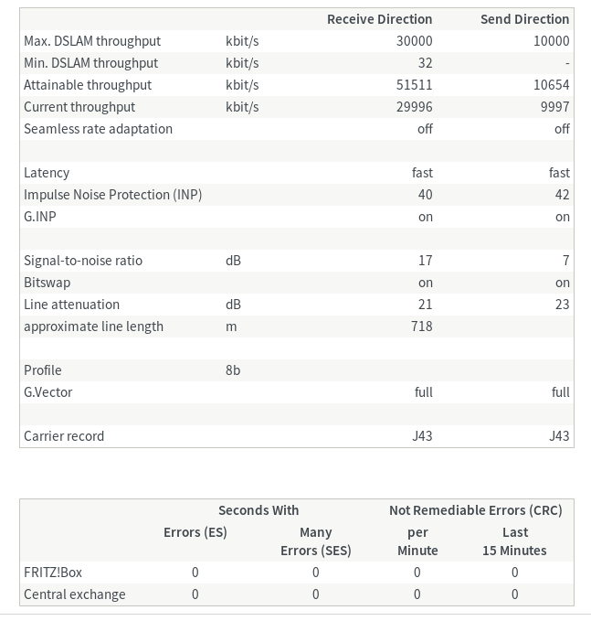

Na de update ben je waarschijnlijk op het provisioning profiel gekomen (30/10 in zone 3).Nob schreef:Damn, te vroeg victorie gekraaid, ik ben terug naar 8 Mbit upload gevallen (komende van 10 na de upgrade), zonder ook maar 1 error te zien op de fritzbox... Hopelijk niet terug naar 6 binnenkort.
DLM heeft je upload verlaagd, gezien deze borderline was (7dB).
Hopelijk word je download nog verhoogd, 40/8 moet er zeker in zitten op jouw lijn?
- Berichten: 19035
- Bedankt: 3914 keer
- Recent bedankt: 17 keer
21dB, dat is inderdaad normaal zone 2 (ca 550m) ...
Maar blijkbaar zet Proximus hem toch in zone 3 (8b, 30/10) ?
En ook de "afstand" die door de FritzBox geschat wordt (720m) komt niet overeen met de line attenuation van 21 dB
Misschien moet Nob toch eens een TBF (laten) doen, of zijn lijn eens laten nakijken ...

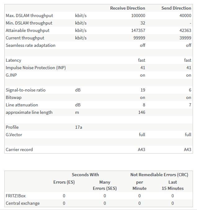

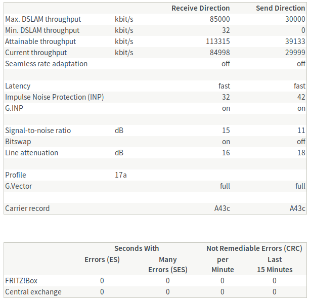

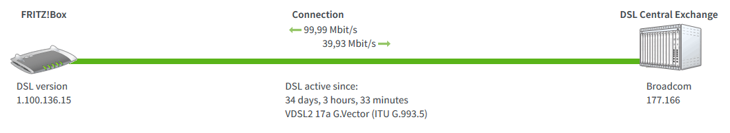

Hier de verschillen tussen 07.01 vs 07.12 op een 7490 modem:
v113.07.01 DSL-Driver 1.100.136.15 vs
v113.07.12 DSL-Driver 1.100.136.39
attv113.07.01 v113.07.12 Achter een uur uptime ging mijn modem opeens weer intrainen en dit was er veranderd:

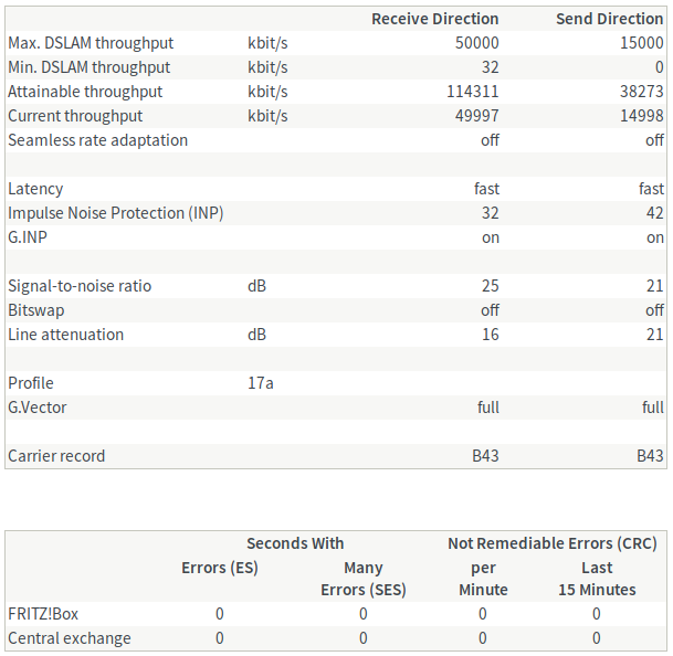

Aangezien het internet bij Scarlet momenteel toch niet zo goed werkt, heb ik nog eens wat testen gedaan met mijn Fritz!Box 7360 v2:
- Firmware 06.86 met VDSL-driver 1.100.135.16 ==> fallback profiel na enkele uren!
Dus ik kwam op een fallback-profiel(7,5/0,5) op Scarlet Loco en probeerde via 0800 24 424 een TBF aan te vragen, maar dat lukt dus niet meer: https://userbase.be/forum/viewtopic.php?t=55161
Dus ik was gedoemd om voor eeuwig en altijd op fallback-profiel te blijven zitten?
Dan heb ik maar een oude Sagem 3464 met fabrieksinstellingen aangesloten en die kwam na een half uurtje op 20/6
Momenteel terug de Fritz!Box 7360 v2 aangesloten en "Use previous DSL version" (1.100.133.44) aangevinkt, ik zit nu nog steeds op een 20/6-profiel in verwacht dat DLM de komende dagen z'n werk zal doen.
EDIT:
Ondertussen op 50/15
EDIT:
- Berichten: 19035
Wow, dat getuigt van moed en zelfopofferingraf1 schreef:Aangezien het internet bij Scarlet momenteel toch niet zo goed werkt, heb ik nog eens wat testen gedaan met mijn Fritz!Box 7360 v2 ...
Goed om te weten dat het aansluiten van een B-box/Sagem een "TBF" kan vervangenraf1 schreef:Dus ik was gedoemd om voor eeuwig en altijd op fallback-profiel te blijven zitten?
EDIT:
De 20/6 is het provisioning profiel (zone 2) zonder vectoring (Sagem)
Daarna is vectoring terug actief geworden: 50/15 is het provisioning profiel (zone 2) met vectoring (FritzBox).
Nu inderdaad DLM afwachten ...
Terwijl je nu toch aan het testen bent, misschien eens op "Annex A" zetten en resultaten vergelijken (nieuwe firmwares >7.01 doen dit automatisch na detectie van een broadcomm DSLAM, schijnt betere resultaten te geven) ?raf1 schreef:Momenteel terug de Fritz!Box 7360 v2 aangesloten en "Use previous DSL version" (1.100.133.44) aangevinkt
Zie je in het spectrum hetzelfde "vreemd patroon" in het spectrum tussen 1100kHz en 2200kHz (zie: http://userbase.be/forum/viewtopic.php? ... 76#p803876) zoals wij recentelijk hebben gemerkt?
