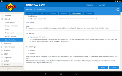

Pas op:
Gezien je FritzBox ingesteld staat als country "Belgium" zal de FritzBox 7490 deze nieuwe Firmware niet vinden, en melden dat jouw Fritz!Box up-to-date is. Je zal de nieuwe Firmware dus ook niet gepusht krijgen.
Je kan die wel installeren:
(*) De Fritz!Box checkt tijdens het synchroniseren of je op een Broadcom ROP staat (vectoring):
Hoewel ik op Facebook het advies zag van EDPnet om niet up te graden, gezien Firmware 7.01 niet goedgekeurd is.
Dit is een totaal verkeerd advies vind ik, gezien we intussen beter weten: Proximus kijkt (terecht) alléén naar de versie van de DSL driver.
Pas op:
- door tijdelijk de country settings te wijzigen (naar bv "Nederland"), en dan de Fritz opnieuw laten zoeken naar een update.
- of gewoon de Firmware te downloaden van de AVM site, en zelf manueel de update door te voeren.
- download de Firmware (113.07.01) van https://ftp.avm.de/fritzbox/fritzbox-74 ... /fritz.os/
- verbreek (tijdelijk) de DSL verbinding (kabeltje naar NTP uittrekken).
- installeer de nieuwe FW, de FritzBox zal daarna terug opstarten.
- Ga naar Internet > DSL Information > Line Settings > Driver Version, en tik de optie aan "Use previous driver". Kies ook voor Annex B indien je nog op een Ikanos ROP zit (zonder vectoring) (*).
- De FritzBox zal opnieuw opstarten, sluit nu terug aan op de NTP.
- - indien op Broadcom zal de FritzBox automatisch syncen op Annex A (ongeacht de instelling A of B).
- indien je op een Ikanos ROP zit, moet de FritzBox ingesteld staan op Annex B.

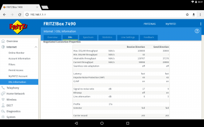

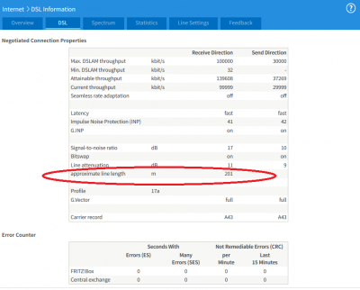

Vandaag 7.01 geïnstalleerd en kijk eens naar bijgevoegde screenshots, Broadcom en annex Bphilippe_d schreef: (*) De Fritz!Box checkt tijdens het synchroniseren of je op een Broadcom ROP staat (vectoring):

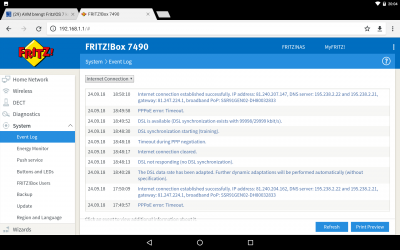

Ondertussen al een paar keer uit zichzelf herstart. Kijk ook naar de foutmelding om 18.40u
- Berichten: 19017
- Bedankt: 3907 keer
- Recent bedankt: 12 keer
Ja, en?Jack Daniels schreef: Vandaag 7.01 geïnstalleerd en kijk eens naar bijgevoegde screenshots, Broadcom en annex B
Ik zie op de bijgevoegde screenshots nergens op welke Annex je synct, wel dat jij die op Annex B hebt ingesteld (annex setting).
In de tabel met je lijn waarden (Internet > DSL > DSL) zie je op welke Annex je synct ...

Leuke nieuwigheid in Fritz!OS 7: afstand tot de ROP
Slecht nieuws: deze optie zit alleen in de nieuwe driver.
Gezien wij hier voor Proximus de oude driver moeten aanvinken is deze optie voor ons niet zichtbaar
