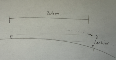

Blijft dus voor mij (uit nieuwsgierigheid) de vraag: hoe komt dat signaal zo hoog ? Een antenne die slecht was opgesteld ? Denk even mee:
In een horizontaal vlak ontvang je een gsm-signaal makkelijk over een afstand van 30 km, zit die antenne te zenden op de laagst mogelijke frequentie-band (700Mhz) dan heb je minstens een 15km dat je kan overbruggen met een goed signaal. (ontvangen op de gsm gaat vlot, maar terug naar de mast is lastiger - maar 15km zou toch moeten lukken). Nu zijn antennes normaal gezien een heel klein beetje naar beneden gericht. De horizontale afstand wordt wat kleiner.
Maar het vliegtuig vliegt toch boven de antenne? Ja, maar pal er boven (en ruim binnen die 15km) ga je toch niet veel ontvangen, eerder 30/50km verder horizontaal. Waar de gebruiker in het vliegtuig het signaal opvangt (en bijna niet kan terugsturen). Dus op een punt waar het signaal (horizontaal) het tegemoegkomende vliegtuig elkaar "raken", daar kan je dus even ontvangst hebben, lang zal dat niet zijn, hoop en al enkel minuten dat je op de "sweet spot" zit. Zie tekening in bijlage, totaal niet op schaal, maar je begrijpt wat ik bedoel. Mijn schetskwaliteiten zijn ondermaats
Alles hierboven valt en staat met omstandigheden. Een antenne die toevallig zo gericht is, misschien wat sterker uitzend dan een andere, atmosferische omstandigheden, afwezigheid van andere RF-zenders, ...

Het is niet omdat de kruishoogte 10km is dat je continu daarop vliegt. Bovendien is dat boven zeeniveau.
Als je boven een gebergte vliegt (Pyreneeën / Centraal Massief) dan staan die masten ook een stuk dichterbij.

Toch wel. Hij heeft het signaal niet gewoon "ontvangen", zijn toestel heeft een verbinding tot stand gebracht met het netwerk op de grond. Gezien de afstand zal zijn toestel zelfs op volle vermogen gewerkt hebben.ygeffens schreef: 2 maanden geleden TS geeft dat hij het signaal heeft ontvangen. En daar is toch ook geen probleem mee ?
Het is ook niet zo dat de antennes enkel in het horizontale vlak werken, een deel gaat steeds naar boven en onder.
https://en.wikipedia.org/wiki/Radiation_pattern
Ter info: op 10000m hoogte is je footprint 357Km (radio range 412Km), op 8000m is dat 320Km (368Km radiorange omdat signalen wat afgebogen worden). Dat ik dus de overlast die je op de grond veroorzaakt door je GSM te laten aan staan.
