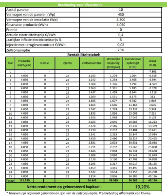

Waarom heb je dat niet aan "ze" gevraagd toen "ze" je die tabel presenteerden?
En wat maakt het nu nog uit? Je panelen liggen er blijkbaar al. Je holt dus achter de feiten aan.
Wat je nu wel kan doen is over een jaartje aan de hand van jouw verzamelde data je werkelijke TVT gaan berekenen en niet meer op basis van geschatte data op basis van een ander met als enige doel een koper over te halen iets te kopen.
Maar als ik je zinnen goed begrijp heb je al beslist en gekocht?
- Berichten: 7146
- Bedankt: 369 keer
Dan kan je dat beter vragen aan de firma waar je al gekocht hebt.

Je batterij heeft waarschijnlijk een opslagcapaciteit van 10 kWh en je hybride (?)omvormer een vermogen van 5(?) kW.glda19 schreef: 3 maanden geleden 10 kw batterij is het minimum dat ze zetten. Heb een offerte met 5kw batterij maar die zij zelf dat dit aan de lage kant is zeker met warmtepomp
Een vermogen van 10 kW lijkt me niet waarschijnlijk met slechts een max. PV laadvermogen onder de 5 kW.
Al die info zou op je offerte moeten staan.
Wanneer daar alleen opstaat dat je een batterij geïnstalleerd krijgt van 10 kW vrees ik het ergste.
Jij alleen kent de prijs van het volledige systeem.
Jij alleen kan gedurende minstens een jaar data verzamelen.
Combineer die resultaten en je krijgt de TVT voor jouw individuele situatie.
Maar dat zijn nu vijgen na pasen.

Zoals je zelf al schrijft is je conclusie vooral gebaseerd op aannames.
Je krijgt dan ook alleen maar een resultaat op basis van aannames.
Net zoals de berekening in de offerte gebaseerd is op weer andere aannames.
En je gaat ook nog eens dezelfde weg op om de aannames in te vullen naar een verhoopt gunstiger resultaat.
Het heeft in deze weinig zin op zoek te gaan naar een zo duur mogelijk energiecontract om als resultaat de TVT van de batterij te verkorten.
Als beginpunt ga je beter naar het zo goedkoop mogelijk contract op de markt (dat kost je buiten wat opzoekwerk immers niets) en neemt dat als vertrekpunt.
Je graad van zelfverbruik zonder en met batterij weet je pas na het verzamelen van data volgens een realistische situatie.
Ook daar moet je zelf wat moeite voor doen.
ChatGTP is overigens een LLM, ttz getraind op taal en niet op gedegen cijferwerk.
Het is dus geen rekenblad waar je minder moeite voor moet doen.

Je zou om te beginnen TS al eens de prijs van zijn energiecontract kunnen vragen.
Dat is weer een te vermijden aanname minder.
Of hij (al) enig besef heeft van zijn zelfconsumptie en zelfvoorzieningsgraad durf ik sterk te betwijfelen.
Als ik het goed begrepen heb is zijn woning in de huidige configuratie nog geen 4 seizoenen bewoond geweest.
De vraag was ook niet hoe je de TVT het beste kan berekenen maar hoe "ze" dat gedaan hebben.
De werkelijke TVT zal ie vanzelf wel ondervinden want hij heeft al besteld en kan nu niet meer ergens anders bestellen.

Je trapt weer los naast de gegeven voorzet.
Er wordt voorgerekend dat de elektriciteitsprijzen ieder jaar met 5% duurder worden.
Niet dat jij ieder jaar 5% meer stroom gaat verbruiken.
Die 5% is uiteraard nattevingerwerk. Ze hadden je even goed een simulatie kunnen voorschotelen waarbij de netafgenomen stroom ieder jaar 5% goedkoper wordt. Maar dat zou vanuit hun standpunt bekeken geen al te beste strategie zijn.
Maar je houdt er inderdaad beter ook rekening mee dat je met batterijen een percentage meer stroom gaat verbruiken dan zonder. Hoeveel hangt af van je type omvormer en hoeveel je indirect verbruik in verhouding tot het direct verbruik bedraagt. Dat weet je dus ook pas over minstens een jaar.
Maar dat zullen "ze" je waarschijnlijk ook niet verteld hebben?
- Berichten: 7146
- Bedankt: 369 keer
Omvormerverliezen.
Een kWh die je in je batterij steekt komt er niet als een kWh uit.
Een batterij kan immers geen wisselstroom (AC) opslaan maar gelijkstroom (DC)
Het net levert alleen AC.
PV levert gelijkstroom.
Je verbruikers draaien doorgaans op wisselstroom.
Er gaat dus eerst wisselstroom (net, PV met AC omvormer) naar de batterij die al dan niet nog moet geladen worden met gelijkstroom (retrofit/hybride) om opgeslagen te worden in deze batterij. Die opslag moet voor verbruik van DC (terug) omgevormd worden naar AC.
Zelfverbruik.
Een batterij doet niets zonder omvormer. De omvormer verbruikt continu energie (hoeveel hangt af van merk, type en het vermogen dat je nodig hebt).
Allemaal energie die je niet zou verbruiken zonder batterij.
Afhankelijk van type (hybride, retrofit, PiB) mag je rekenen op een RTE* van 75 tot 90%
Van iedere geproduceerde of via het net binnengehaalde kWh kan je 750 tot 900 Wh nog zelf benutten.
Wanneer je PV evenveel of meer produceerd (incl. het systeem meerverbruik) maakt dat uiteraard weinig uit.
Wanneer je meer verbruikt dan kan produceren wordt het al een ander verhaal.
Wanneer je de batterij wil gaan aanvullen uit het net wordt het pas interessant. Je betaalt dan immers wel alle heffingen, accijnzen en BTW op 100% netafgenomen stroom waar je er zelf nog maar 75 tot 90% van kan verbruiken.
Het wordt pas helemaal leuk als je een energiecontract hebt afgesloten waar je 30 tot 40 cent/kWh (zonder kosten voor captar, meettarief meegerekend) moet betalen voor netafname.

Het is zeker dat je met PV's veel geld gaat besparen.
Hoeveel is moeilijk te becijferen, aangezien de politiek geregeld nieuwe obstakels opwerpt.
Maar zelfs met negatieve injectievergoeding zal je niet snel uw broek scheuren aan PV's.
Tot en met gisteren (1/1 > 28/09) heb ik in plaats van €1100 te betalen voor import elektriciteit voor het huis en nog eens €600 voor thuisladen,
heb ik
- €215 betaald voor import (voornamelijk jan+feb)
- €290 gekregen voor export
- €550 "gekregen" om mijn EV thuis te laden
Veel gokken zit er dus niet bij, me dunkt.
