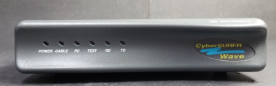

kijk, het mag niet verbazen dat je een goed antwoord over docsis krijgt van mister motorola @cybersurfr :angel:
(jaja, dat was eigenlijk cdlp en niet docsis maartoch, voor zij die deze nog kennen van de vroege telenet (pandora) jaren, toen je ook nog zonder de telemeter kon downloaden van anderen op dezelfde node enzo )

Old days, de eerste cdlp's waren nog witte bakken die eens zo hoog waren.
In die tijd was het hier trouwens nog PUB die bij PVC op de koffie mochten in Mechelen.
