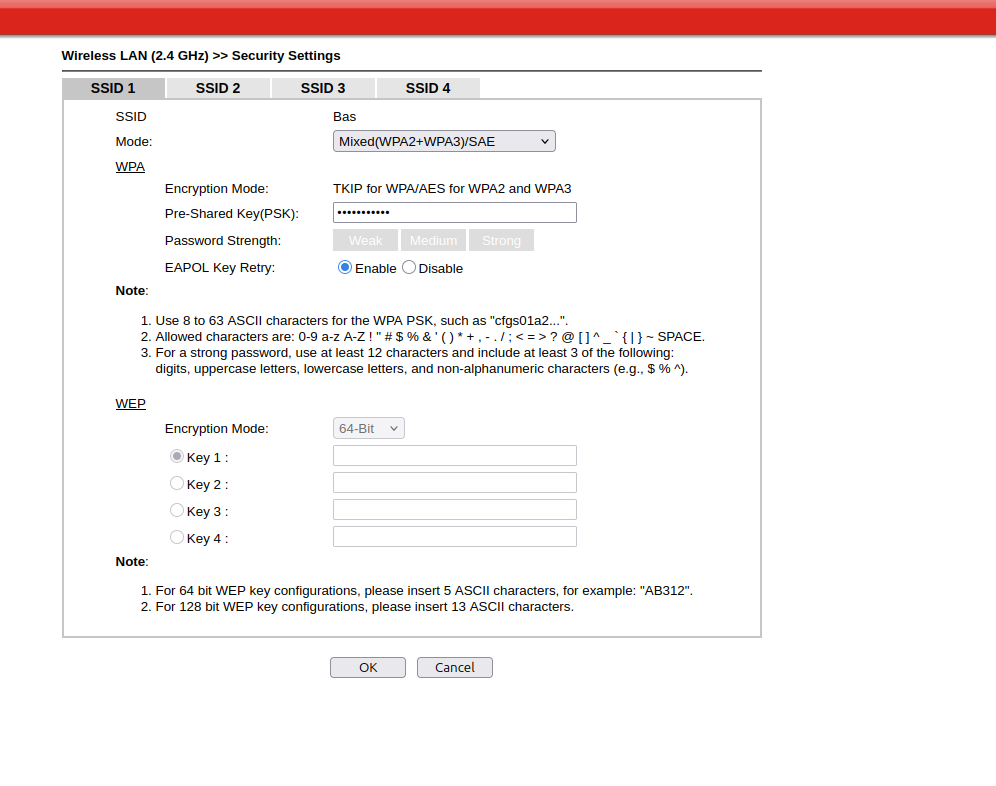

thomasdb schreef: 2 maanden geleden jammer iets aan mijn fritz!en is dat geen aparte wifi wachtwoorden mogelijk voor 2.4 en 5ghz wifi. denk ik toch?
Dit klopt, je kan enkel aparte SSID's gebruiken. Waarom zou je dit willen? Beter gebruik je dan een modem meerdere Wifi-settings aankan. Zoals een DrayTek die per band 4 SSID's aankan met verschillende namen EN paswoorden alsook verschillende encrytie-methoden.
De Fritzbox is een heel mooi modem, eenvoudig maar heeft beperkingen.
Maar die heeft weer geen DECT....dus gebruik ik DrayTek voor Modem/Netwerk/Wifi/Firewall en de Fritzbox voor DECT en Smarthome :-D
