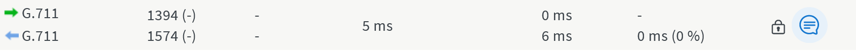

Kleine update: het is me vandaag gelukt om de spraak te versleutelen (zie slotje) tussen de fritzbox en een
SIP trunk provider.
Instellingen waren vrij simpel en het werkte van de eerste keer.
De gebruikte cipher suite was AES_256_CM_HMAC_SHA1_80
