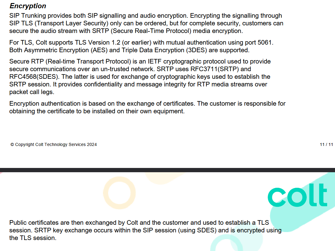

Iemand ooit TLS-signalering en SRTP tussen een Fritz!Box en een trunkprovider aan de praat gekregen?
Ik zie dat sommige providers dit ondersteunen, maar dat vereist vaak dat je handmatig een certificaat van de provider (bijvoorbeeld COLT) op de Fritz!Box moet uploaden.
Verder ondersteunt de Fritz!Box wel gewoon SRTP conform RFC3711 en RFC4568 (SDES).
Screenshot 2025-08-15 at 00-01-41 Colt word template with banner 2021 - 768910486076012-service-definition-document-2024-05-07-1154.pdf.png
