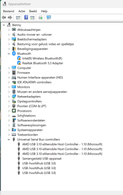

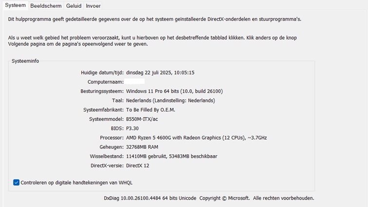

Sinds vorig jaar deed mijn bluetooth van mijn pc het niet meer, steeds problemen met de stuurprogramma's.
Toen heb ik een usb stickje van Realtek BT 5.3 erin gestoken en sindsdien geen problemen meer tot gisteren hetzelfde probleem.
Weet iemand hoe ik dit oplos of weer een nieuwe stick moet aankopen?
Pc, usb bluetooth doet het plots niet meer ?

Powersaving afzetting is misschien een mogelijkheid. (Je bios is ook niet het laatste maar wacht tot de nieuwere uit beta zijn.)
Op reddit vond ik ook deze mogelijkheid: de computer volledig zonder stroom zetten door stroomkabel uit stopcontact te trekken, en dan de powerbutton enkele seconden ingedrukt houden. Dat reset een microcontroller op het moederbord die anders onder stroom blijft.
Er is ook een nieuwere Intel BlueTooth driver dan degene op de Asrock site. Maar daar staat ook een waarschuwing dat sommige chips niet meer ondersteund worden vanaf versie .50 en op de Asrock site staat een .40 versie. Ik vind niet direct info over welke chip op jouw mobo zit maar als Windows de driver updatete, kan je misschien eens de huidige driver uninstallen en die .40 van de Asrock site proberen.

Gaat niet helpen. Het is een bekend probleem met Intel dat ze slecht of niet werken met AMD CPU's.
Vanaf een bepaalde revisie zou het probleem van de baan moeten zijn, helaas weet ik niet welke.
Er is iets met de AMD wat dit veroorzaakt. Probeer een ander merk. Het staat ook beschreven op bv Amazon dat bepaalde combo-kaartjes problemen geven met AMD.
Hoe en wat weet ik ook niet precies. Maar doe wat onderzoek en koop er een die bewezen geen problemen geeft.

Ik heb de drivers nog eens verwijderd en de bluetooth dongle opnieuw geinstalleerd(met de standaard Windows drivers) en nu doet hij het weer perfect.
Indien er terug problemen opduiken zal ik de drivers eens proberen van de Intel site voor de bleutoothmodule op het moederbord of voor de usb bleutoothmodule.
Indien het dan nog fout gaat zal ik op zoek gaan naar een betere compatibele bleutooth dongle.
