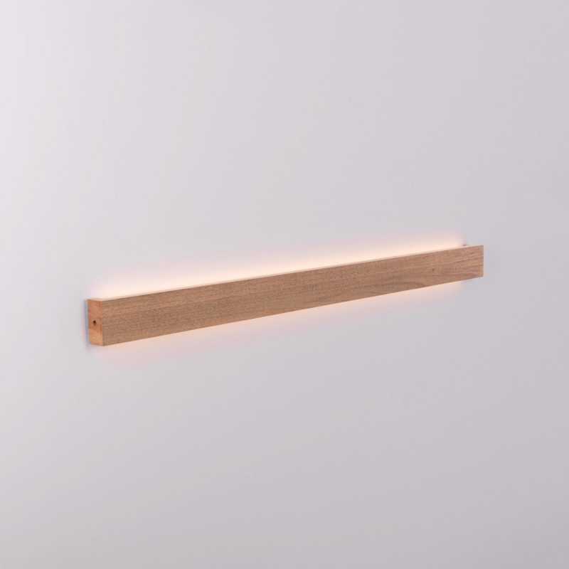

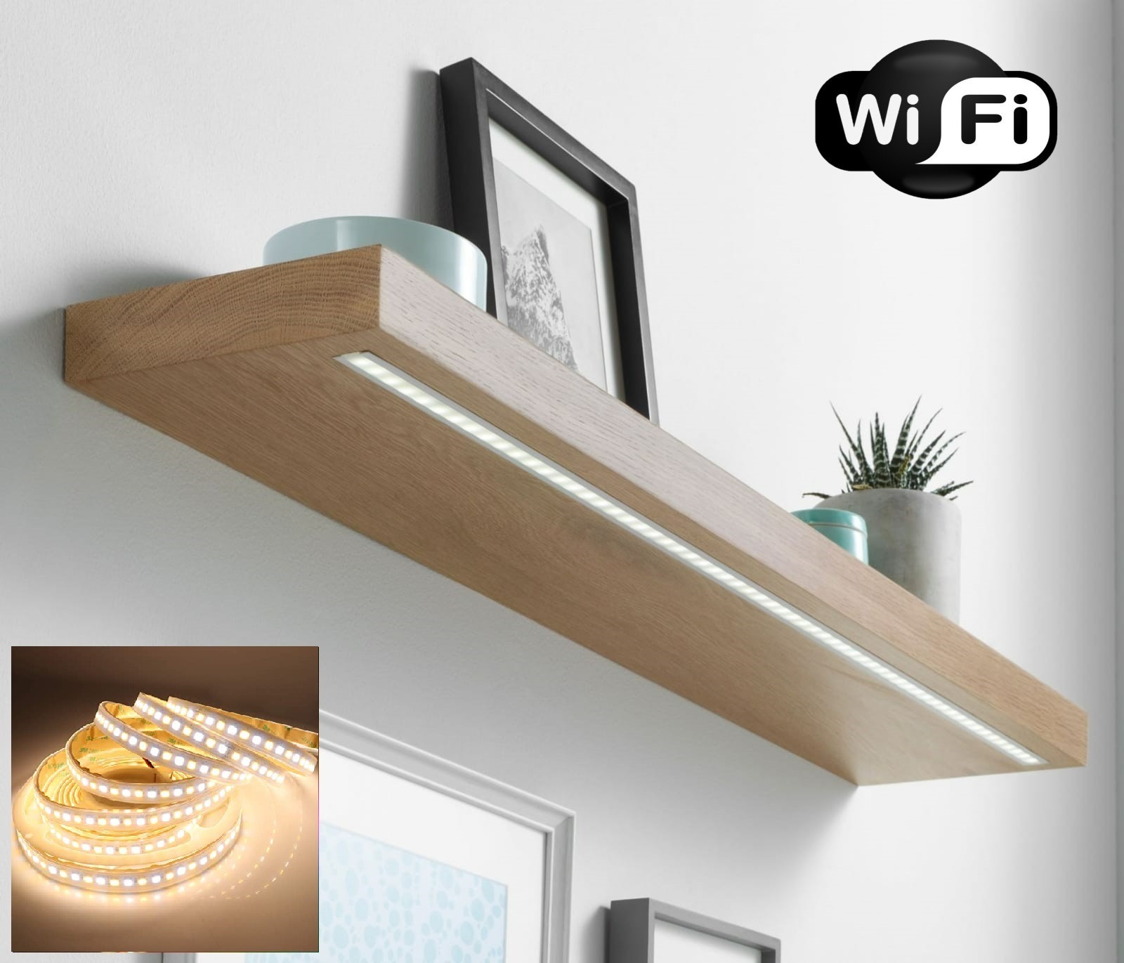

Ik denk er aan om een lucht lucht warmtepomp te installeren. Woon in een rijhuis.
Beneden de woonruimte komt in de 3 de plaats en just na de 1ste plaats een binnen unit
Hoe zo ik op een decoratieve manier de leidingen wegwerken?
Daar we gaan werken met een natuurlijke afloop moeten de leidingen 1cm per meter zakken.
Ik dacht bv om daar een zweven legplank over te laten maken
Of de leiding in zo iets weg te steken met en ledstrip
Weg werken leiding airco

Het is toch een hele pak om inderdaad 2 koelleidingen met isolatie, 1 elektriciteitskabel en 1 condensleiding weg te werken.
Laat staan als het moet afwateren dat het niet schots en scheef lijkt.
De beste oplossing is een muur door naar een minder opvallende ruimte of via de buitengevel.
Mooi is het niet, maar lang zie je het niet, bovendien kan je er gemakkelijk aan bij problemen (ik wil het nog wel eens zien bij nieuwbouw bij leidingen in de muren als de warmtepomp ooit aan vervanging toe is).
Hou er ook rekening mee dat je minstens 3 meter leiding moet hebben om het geluid van de buitenunit te dempen door de leidingen.

Het bundeltje wordt typisch in een gat van diameter 67mm gestoken. Dus dat is best pittig inderdaad.
Koelleidingen zijn namelijk geïsoleerd, dus een forsere diameter dan het buisje met koelvloeistof alleen.
Je hebt niet zo gek veel opties:
- kabelgoten binnen
- kabelgoten buiten
- doorboring naar een "technische" ruimte waar lelijke kabelgoten niet zo erg zijn
- verstoppen in een ingemaakte kast
