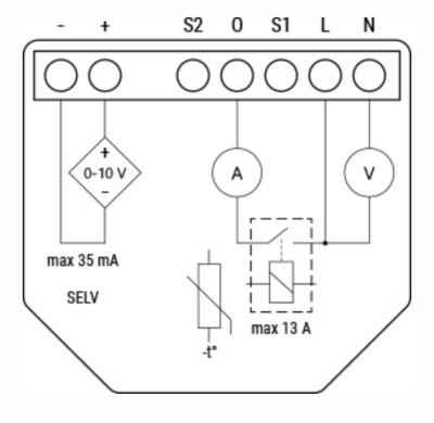

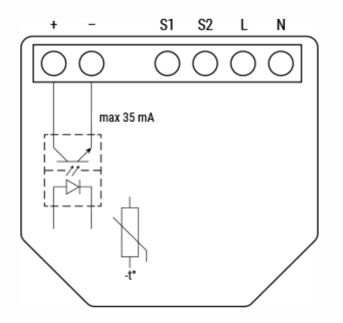

Ik verwijs graag naar een post van een tijdje geleden:
viewtopic.php?p=1002134&hilit=dimmer#p1002134
Ik gebruik dus een SSR + 0-10v dimmer, en kan kiezen hoeveel ik de weerstand laat verbruiken. Echt heel simple setup (technisch dan bedoel ik). Klein kastje met DIN-rail, dimmer er naast. Het moeilijkste is Home Assistant
en dat valt best mee.
Je kan ook even hier kijken, daar is het bij mij bij begonnen:
https://www.zonstraal.be/forum/viewtopi ... 30#p307130
Deze heb ik in gebruik (de 40A versie - kwestie van zeker overschot te hebben)
https://nl.aliexpress.com/item/1005005008018888.html
En ik gebruik nu de 0-10v Shelly Dimmer
https://www.robbshop.nl/shelly-dimmer-0-1-10v-pm-gen3

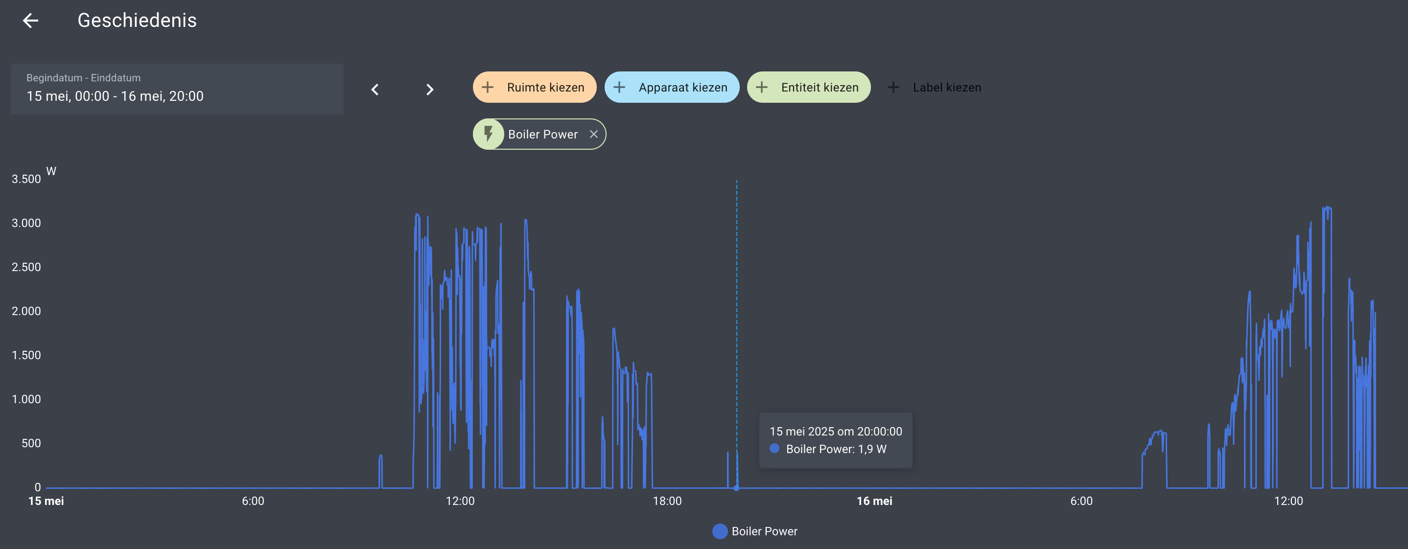

Een heel mooie oplossing van @ygeffens.
Men kan dynamisch en heel precies alle energie naar de boiler sturen die anders op het net geïnjecteerd zou worden.

Ik herneem hier nog even wat in een eerdere post staat, maar dan (hoop ik) vollediger.
Ik heb ook een automation gemaakt om die te calibreren, want niet elke SSR is hetzelfde. Eigenlijk is dat niets anders dan de dimmer te laten lopen van 0 tot 255, en elk verbruik op dat specifieke moment te noteren. Maar je kan al beginnen met deze mapper, want meer dan 10% verschil vermoed ik niet dat daar op gaat zitten.
In het draadje van de wasmachine stelde @Joe de Mannen volgende vraag (die ik nu pas lees).
Ook @liegebeestig stelde een vraag die ik beter hier beantwoord (om alles netjes bij elkaar te hebben).
Over welke relais heb je het? die SSR? Dat is de effectieve dimmer, die ik stuur met de 0-10v shelly dimmer. Of ik begrijp jouw vraag uiteraard helemaal verkeerd.Ik snap de toegevoegde waarde van dat relais niet. Zeker niet omdat je in- en uitgang met mekaar verbindt.
De manier waarop het 0-10v signaal van de https://www.shelly.com/products/shelly- ... 10v-dimmer wordt gemaakt is niet bruikbaar.Maar waarom werkt de ene Shelly dimmer wel en de andere niet?
