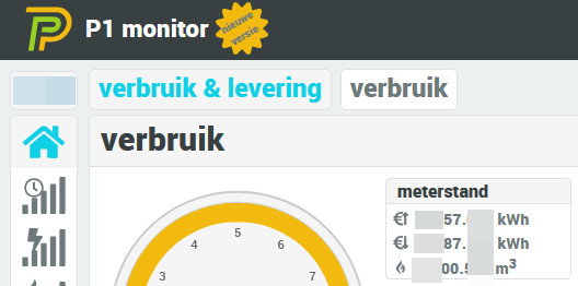

Mijn P1-meter hangt vlakbij de meterkast, op een paar centimeter afstand.Voyager schreef: 26 feb 2025, 15:06 maar mijn meter staat in de algemene elektriciteitskast zo'n 60m van mijn woning, dus vermoed ik dat dit niet gaat werken.
De P1 brengt die data op een IP-adres in het netwerk en ik kan dat overal in huis aflezen.
Dat ziet er dan zo uit:

Kan je met zo een P1-meter ook de absolute meterstand opnemen ? En kan je ook gas/water uitlezen ?heist_175 schreef: 26 feb 2025, 15:12 Mijn P1-meter hangt vlakbij de meterkast, op een paar centimeter afstand.
Ik nam altijd maandelijks mijn meterstanden op, en dacht dat dat met de digitale meter niet meer nodig ging zijn. Maar de metingen van water van de digitale meter trekken totaal op niets (of het is Farys' rapportering die totaal bugged is), waardoor ik toch nog liever ook absolute waarden kan registereren.

Ja, zie screenshot hier wat hoger: ik heb dat uitgewist voor publicatie op tinternet, maar er staat de absolute meterstand.
Gas: ja.
Het verbruik van de dag en de absolute meterstand
Water: in principe ook, maar dat werkt bij mij niet (ik heb nog een oude versie, misschien werkt het met een nieuwere software versie wel).
