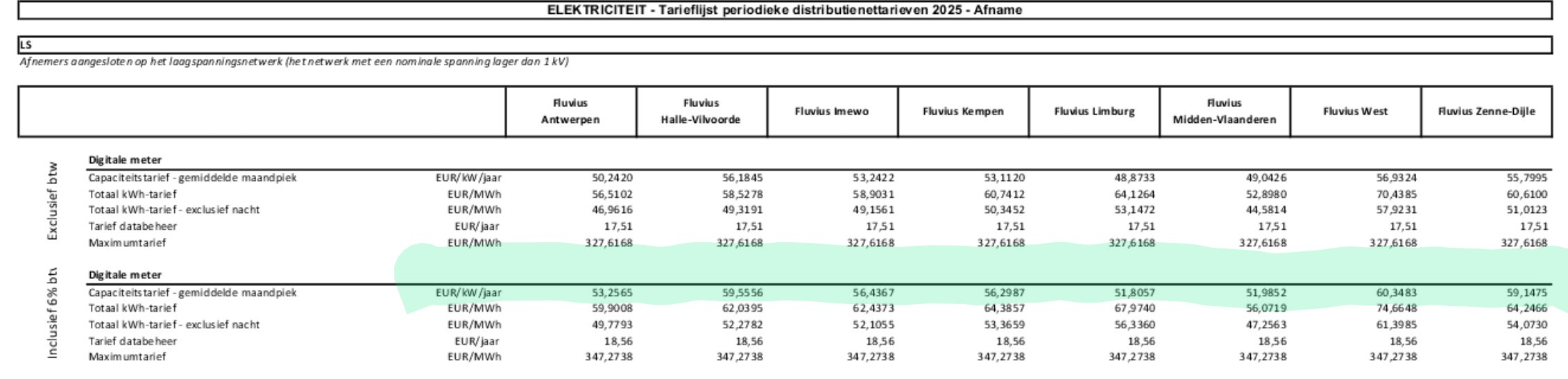

Dat facturatiepiek (wat je dus effectief jaarlijks aan captar gaat betalen) hangt af van de prijs van de piek per kW (is verschillend tussen de subnetbeheerders) en de 12 hoogste maandpieken (waarop de facturatiepiek is berekend).
Je betaalt sowieso voor een minimale facturatiepiek van 2,5 kW (en dat minimum wordt op iedere maand toegepast).
Reken voor iedere extra kW gemiddeld een 50 euro extra per jaar.

50 a 60€/kw? https://www.vlaamsenutsregulator.be/nl/ ... 0u%20woont.
ivob was me net voor maar ik zat er blijkbaar niet ver naast.

Het komt ruwweg op €5 per kW per maand. Dus ja, dat is best wel stevig. Ik zit hier sinds een paar maand met een digitale meter en zie maandelijks een piek van 9kW (dus eigenlijk wordt mijn volledige 40A volgetrokken) doordat mijn laadpaal niet deftig kan loadbalancen. Kan nochtans niet zo moeilijk zijn om gewoon de loadbalancer op bvb 6kW te zetten, zodat mijn laadpaal enkel het stuk verbruikt dat overschiet van die 6kW, maar blijkbaar is dat te moeilijk bij die mannen van Shell Recharge...cadsite schreef: 26 feb 2025, 14:52 De vraag die ik belangrijker vind is:

Elke kW méér kost ongeveer €60 per jaar.

De facturatiepiek is ook niet hetzelfde als je maandelijkse captarpiek.
De maandelijkse captarpiek is ook niet altijd hetzelfde dan je maandelijkse hoogste technische klokkwartierpiek.
De maandelijkse captarpiek is de weerhouden hoogste kW piek binnen één bepaald klokkwartier. Met uizondering wanneer deze onder de 2,5 kW ligt. Dan wordt deze voor die maand verhoogd tot 2,5 kW.
De facturatiepiek (wat je uiteindelijk zal betalen) is het rollend gemiddelde van de som van de laatste 12 captarmaandpieken (waarbij de weerhouden maandpiek nooit lager dan 2,5 kW mag zijn).
Een facturatiepiek van 2,58 kW wil dus niet zeggen dat je geen enkele maand een hogere piek had.
Een facturatiepiek van 2,58 kW (of whatever) wil ook niet automatisch zeggen dat je dan 2,56 x hupeldepup € zal betalen.
Dat staat immers ook nog eens in relatie tot het aantal afgenomen kWh en reeds verrekende netbelasting op kWh.
Het captar is immers geen op zich staande heffing maar een onderdeel van de netheffing.
De maandelijkse technische captar, weerhouden captar en de aangerkende rollende facturatiepiek kan je op ieder ogenblik inzien op je Mijn Fluvius.
Een energiezuinige verbruiker gaat ook niet noodzakelijk een lagere vermogenspiek trekken.
Het verbruik van een toestel is het aantal kWh per totale cyclus.
De vermogenspiek is wat dat toestel binnen één klokkwartier verbruikt maal vier.
