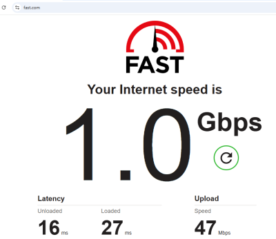

En als voormalig network engineer bij een grote telecom vendor (en tevens voormalige change manager bij een welbekend nutsbedrijf), vind ik het ongepast dat ze zonder opgave van reden zomaar een afspraak inboeken.
Op eerste zicht is de docsis modem met speedboost nog steeds OK:

Aan de speedtest te zien heb je een upload boven de 40Mbps.
Een business lijn neem ik aan? Misschien zijn ze van plan eerst bij die klanten de NIU's te upgraden naar nieuwe die meer uploadfrequenties toelaten.

Ik ben voormalig network engineer en change manager. Ik wens graag te weten wat de onderbouwing is voor deze email:
"Merkte je onlangs iets aan je verbinding? Er viel je misschien niets op, maar ons wel. Wij checken constant of je netwerk vlot loopt. Daardoor zagen we dat je surf- en/of kijkervaring beter kan. En dat komen we meteen voor jou regelen, zodat je verbinding écht tiptop is."
Toen ik naar de helpdesk belde kon men mij geen reden geven. Ik heb de afspraak dus laten ongedaan maken.
"Er viel je misschien niets op, maar ons wel."
Wat precies viel er jullie op? Met onze verbinding is volgens de speedtest van fast.com niks mis. Zonder deftige onderbouwing laat ik niemand binnen.
