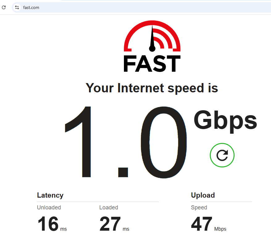

Gisteren kreeg ik een bizarre mail van TN, en tevens een SMS:
Je klantennummer: X
Merkte je onlangs iets aan je verbinding? Er viel je misschien niets op, maar ons wel. Wij checken constant of je netwerk vlot loopt. Daardoor zagen we dat je surf- en/of kijkervaring beter kan. En dat komen we meteen voor jou regelen, zodat je verbinding écht tiptop is.
Gratis herstelafspraak
We sturen gratis een Telenet-technieker langs om even alles bij jou na te kijken, binnen én buiten. We planden alvast een afspraak in. Past die voor jou?
hier staat adres en voorgestelde datum
Toch liever een ander moment? Geen probleem! Bel ons gerust op +32 (0) 15 66 66 66 of verander je afspraak online MyTelenet.
Wat checken we voor jou?
Tijdens de gratis herstelafspraak doet onze technieker een grondige check, van je kabels tot je modem en alles daartussen. Meer details weten? Lees meer over je herstelafspraak en ontdek hoe je een Telenet technieker herkent.
Ik heb ze dan maar gebeld, maar konden geen reden geven waarom ze dit zomaar inplannen, en wat de preciese reden is, en op de email kan je ook niet antwoorden.
Ik heb de afspraak dus geweigerd.
En als voormalig network engineer bij een grote telecom vendor (en tevens voormalige change manager bij een welbekend nutsbedrijf), vind ik het ongepast dat ze zonder opgave van reden zomaar een afspraak inboeken.
Op eerste zicht is de docsis modem met speedboost nog steeds OK:

Aan de speedtest te zien heb je een upload boven de 40Mbps.
Een business lijn neem ik aan? Misschien zijn ze van plan eerst bij die klanten de NIU's te upgraden naar nieuwe die meer uploadfrequenties toelaten.

Wat precies viel er jullie op? Met onze verbinding is volgens de speedtest van fast.com niks mis. Zonder deftige onderbouwing laat ik niemand binnen.

FredericV
Berichten: 101
Bedankt: 7 keer
Van zodra hier fiber ligt in de wijk, vliegt TN buiten.
Nogmaals gebeld.
Ze gaan blijkbaar proactief bij business klanten langs om te kijken of wifi / internet / TV / 4G/5G goed werkt.
Volgens de persoon die ik net aan de lijn kreeg, is er geen storing bij mij, en nogmaals uitgelegd dat ik vrij zeker ben dat alles correct werkt.
Hopelijk nu case closed en geen verdere spam van TN.
