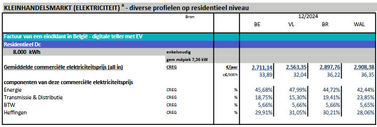

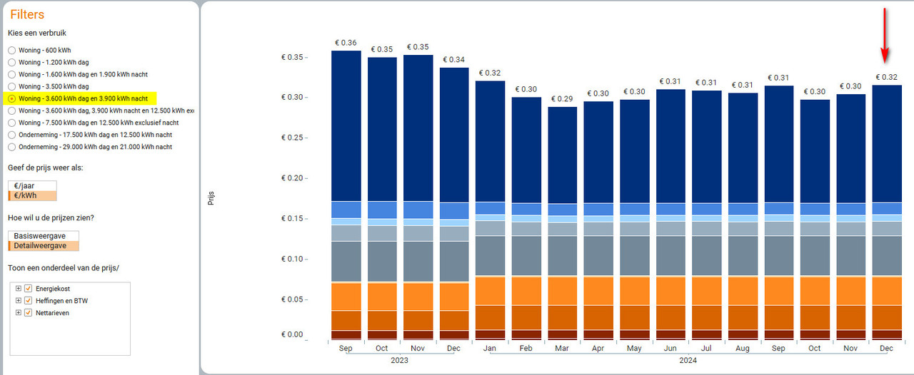

Waar haal je die 33,89 cent/kWh CREG vergoeding?heist_175 schreef: 15 jan 2025, 11:02 - €0,3389 thuisladen aan het "schraaptarief" van de CREG (waar velen verlies op zullen maken) ->
Voor Vlaanderen is in het eerste kwartaal van 2025 de vergoeding vastgelegd op 28,22 cent/kWh.
Zelfs in Wallonië en het Brussels Gewest zit de vergoeding net onder de 33 cent/kWh.
Wat mis ik?
Een beetje werkgever betaalt aan publieke laadpalen uiteraard ook niet de volle pot zoals aangerekend aan een particulier maar de prijs verbonden aan de specifieke laadkaart.
Net zoals bij tankkaarten de werkgever niet de geafficheerde prijs aan de pomp betaalt maar de voorafgaandelijk overeengekomen prijs met de distributeur.
Voor een werkgever zal de goedkoopste optie zijn dat de werknemer laadt op het eigen laadplein (indien beschikbaar) vervolgens thuis aan CREG tarief en pas dan aan publieke laadpunten.

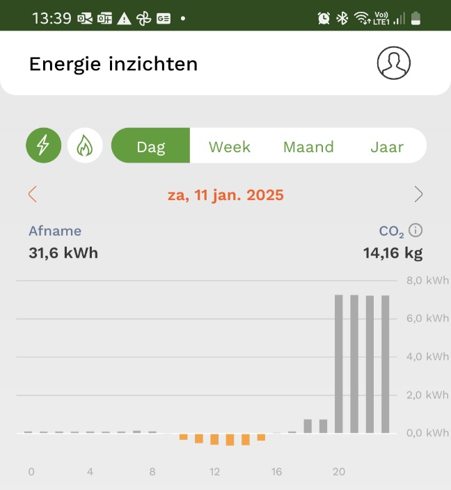

Op jaarbasis maak ik ook geen "verlies" op thuis laden uit het net (hangt uiteraard af van het energiecontract dat je afsloot, hier lag de gemiddelde all in netkost in 2024 bv. rond de 20 cent/kWh).
Laat staan dat je verlies maakt op het deel dat je kan laden uit PV overproductie.
In 2025 heeft dat bv. bij Ecopower een waarde van 2 cent/kWh terwijl je daar tijdens Q1 2025 netto 28,22 per afgenomen kWh op vangt, omvormerverliezen inbegrepen.
Traag laden (trager dan de geleverde overproductie) heeft ook geen negatief effect voor het thuis laden van een salarisauto want de verliezen zitten na de kWh teller die de vergoeding bepaald.
Ironisch zou je dus kunnen stellen dat hoe trager je vanuit PV gaat laden hoe hoger de netto vergoeding.
Laatst gewijzigd door ivob 15 jan 2025, 11:54, in totaal 1 gewijzigd.
- Berichten: 16717
- Bedankt: 1227 keer
- Recent bedankt: 10 keer
Die optie is er nu nietwim.pi schreef: 15 jan 2025, 11:42 Optie 4: een aparte meter voor de laadpaal zodat WG alle kosten kan terugbetalen (heel het energiecontract)
En wie gaat alle kosten betalen om in huis weer aanpassingen te doen?
https://www.creg.be/sites/default/files ... 202412.pdf
Ik ga er vanuit dat een werkgever met werknemers in de 3 Belgische regio's dan maar kiest voor het Belgische tarief
Eigen laadpaal is niet van toepassing in mijn geval.Voor een werkgever zal de goedkoopste optie zijn dat de werknemer laadt op het eigen laadplein (indien beschikbaar) vervolgens thuis aan CREG tarief en pas dan aan publieke laadpunten.
Het is niet moeilijk om aan het CREG tarief uw broek te scheuren, dus veel appetijt gaat dat niet opwekken.
Maar bon, niemand die iets kan zeggen over de belastingen als je uw laadstroom via een tussenplatform verkoopt en via de laadpas van de werkgever (of de lease) thuis laadt?
Eigenbelang: uw werkgever bedriegen is zelden een lonende strategie als je wil blijven samenwerken.
Maar nu staat hier een laadpaal van €4K en kom ik met de CREG-tarieven nog niet toe.

Mogelijks off topic, maar ik licht de situatie hier toe:
- laadpaal privé
- electriciteitsfactuur privé
- managementvennootschap met firmawagen.
Om de 3 maanden haal ik de xls-file af zodat ik een maandverbruik in kWh van het laden kan opstellen (in principe kan ik dit via m'n MID gekeurde meter, maar in de praktijk haal ik dit uit de Tessie app).
Ik koppel dat aan de referentieprijs van de maand in €/ kWh uit het Vreg dashboard: https://dashboard.vreg.be/report/DMR_Pr ... iteit.html waarbij ik "Woning - 1.600 kWh dag en 1.900 kWh nacht" nam als referentie. Ik doe 10% bij deze prijs voor compensatie vaste kost.
Daarvan stel ik een kostennota op naar m'n vennootschap. Ik schrijf over. Dat is ongeveer kostendekkend zonder dat er winst gemaakt wordt.
Vanaf dit jaar zal ik de prijs die hier staat gebruiken:
https://www.minfin.fgov.be/myminfin-web ... 2dd90d72cc
Dus 28,22 eurocent / kWh, in plaats van ongeveer 38 eurocent / kWh.
Dat is dus niet kostendekkend.
Goed bezig, die overheid.

Ik had gemist dat het per kwartaal is én dat de woonplaats bepalend is (echt waar, wat een draak, en dat is dan onder het mom van "administratieve vereenvoudiging")ivob schreef: 15 jan 2025, 11:43 Waar haal je die 33,89 cent/kWh CREG vergoeding?
2025/Q1 = gemiddelde(2024/08+09/10)
Voor Vlaanderen wordt dat dan: c€28,22
Als je dan bij de V-Test van de VREG naar een prijs per kWh kijkt, bij de goedkoopste formule en zonder exotische voorwaarden om een korting te scoren, kom je op c€30 uit (het duurste contract is c€38).
Het dashboard van de VREG zit aan c€32 voor december: https://dashboard.vreg.be/report/DMR_Pr ... iteit.html

Ik heb zelf sinds een maand ook een laadpaal, maar die zit in een of andere lease-constructie met het werk, ik kan er zelf niets op instellen of zo. Bijgevolg trekt dat ding telkens het maximum van m'n monofase-aansluiting afgezekerd op 40A, geen idee wat die aansluiting op de P1-poort uiteindelijk doet.
Terugbetaling is nog niet gebeurd, maar ik neem aan dat de extra kosten van het piekverbruik via capaciteitstarief niet verrekend zitten in de terugbetaling...

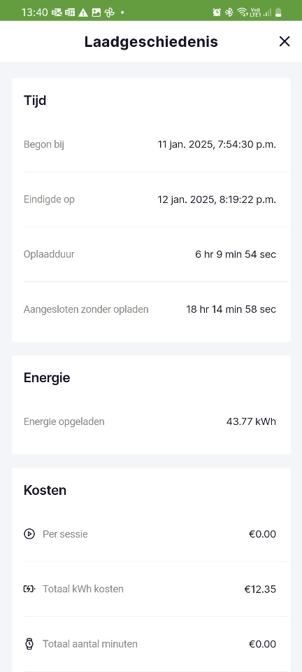

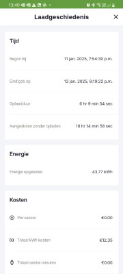

Is het bedrag dat ik in de Luminus-app zie wat ik kan verwachten dat terugbetaald zal'm worden voor die sessie?

43.77kWh : €12.35 = €0,2822/kWhmeon schreef: 15 jan 2025, 13:50 Is het bedrag dat ik in de Luminus-app zie wat ik kan verwachten dat terugbetaald zal'm worden voor die sessie?
Dus je krijgt het bodemtarief van de CREG
Tegelijkertijd trek je - potentieel - 7à11kW en alleen al aan capaciteitstarief is dat tot €20-40 per maand bovenop.

Het schraaptarief van de CREG voor 2025/Q1 is c€28,22, op de VREG staat dat de elektriciteitskost in december gemiddeld c€32 was.Hoe maak je die conclusie ?
Als je de V-Test van de VREG doet, kom je bij de laagste (en dus variabele) tarieven uit op iets boven de c€30, de goedkoopste vaste tarieven zijn iets duurder.
En dat is telkens rekeninghoudend met een capaciteitstarief gebaseerd op een "piek" van 4-5kW en niet 7-11kW als je nergens op let bij het opladen.
Conclusie: zowat iedereen verliest op dat tarief.
