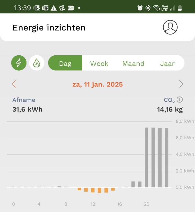

Waar haal je die 33,89 cent/kWh CREG vergoeding?heist_175 schreef: 5 maanden geleden - €0,3389 thuisladen aan het "schraaptarief" van de CREG (waar velen verlies op zullen maken) ->
Voor Vlaanderen is in het eerste kwartaal van 2025 de vergoeding vastgelegd op 28,22 cent/kWh.
Zelfs in Wallonië en het Brussels Gewest zit de vergoeding net onder de 33 cent/kWh.
Wat mis ik?
Een beetje werkgever betaalt aan publieke laadpalen uiteraard ook niet de volle pot zoals aangerekend aan een particulier maar de prijs verbonden aan de specifieke laadkaart.
Net zoals bij tankkaarten de werkgever niet de geafficheerde prijs aan de pomp betaalt maar de voorafgaandelijk overeengekomen prijs met de distributeur.
Voor een werkgever zal de goedkoopste optie zijn dat de werknemer laadt op het eigen laadplein (indien beschikbaar) vervolgens thuis aan CREG tarief en pas dan aan publieke laadpunten.
Op jaarbasis maak ik ook geen "verlies" op thuis laden uit het net (hangt uiteraard af van het energiecontract dat je afsloot, hier lag de gemiddelde all in netkost in 2024 bv. rond de 20 cent/kWh).
Laat staan dat je verlies maakt op het deel dat je kan laden uit PV overproductie.
In 2025 heeft dat bv. bij Ecopower een waarde van 2 cent/kWh terwijl je daar tijdens Q1 2025 netto 28,22 per afgenomen kWh op vangt, omvormerverliezen inbegrepen.
Traag laden (trager dan de geleverde overproductie) heeft ook geen negatief effect voor het thuis laden van een salarisauto want de verliezen zitten na de kWh teller die de vergoeding bepaald.
Ironisch zou je dus kunnen stellen dat hoe trager je vanuit PV gaat laden hoe hoger de netto vergoeding.

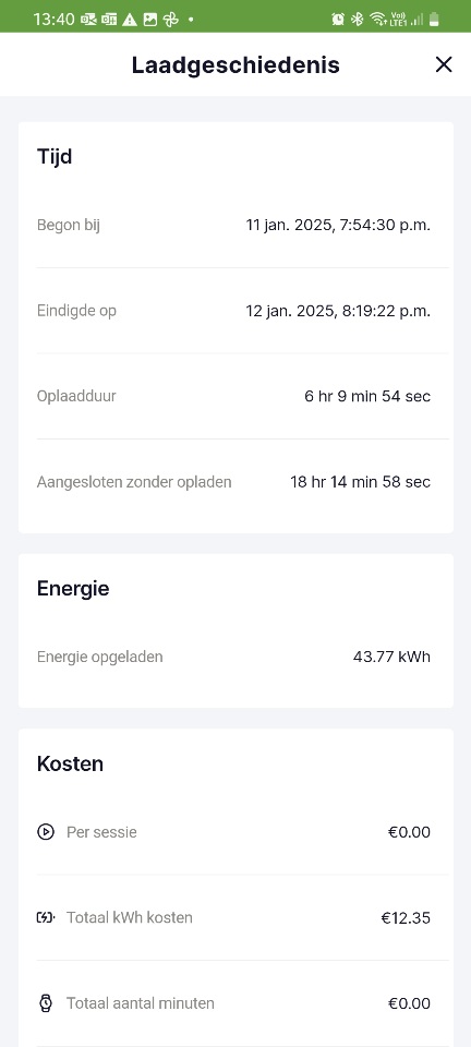

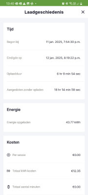

Mogelijks off topic, maar ik licht de situatie hier toe:
- laadpaal privé
- electriciteitsfactuur privé
- managementvennootschap met firmawagen.
Om de 3 maanden haal ik de xls-file af zodat ik een maandverbruik in kWh van het laden kan opstellen (in principe kan ik dit via m'n MID gekeurde meter, maar in de praktijk haal ik dit uit de Tessie app).
Ik koppel dat aan de referentieprijs van de maand in €/ kWh uit het Vreg dashboard: https://dashboard.vreg.be/report/DMR_Pr ... iteit.html waarbij ik "Woning - 1.600 kWh dag en 1.900 kWh nacht" nam als referentie. Ik doe 10% bij deze prijs voor compensatie vaste kost.
Daarvan stel ik een kostennota op naar m'n vennootschap. Ik schrijf over. Dat is ongeveer kostendekkend zonder dat er winst gemaakt wordt.
Vanaf dit jaar zal ik de prijs die hier staat gebruiken:
https://www.minfin.fgov.be/myminfin-web ... 2dd90d72cc
Dus 28,22 eurocent / kWh, in plaats van ongeveer 38 eurocent / kWh.
Dat is dus niet kostendekkend.
Goed bezig, die overheid.

Dat ga ik dus moeten uitzoeken hoe ik dit kan vermijden...
Is het bedrag dat ik in de Luminus-app zie wat ik kan verwachten dat terugbetaald zal'm worden voor die sessie?
Kostprijs van de installatie van de laadpaal voor mij was (Alfen SPL) 3 x 829,56 voor het toestel + aansluiting, max 10 meter + 494,14 voor de paal + 433 voor graafwerken/klinkers. In totaal dus dikke 3400 euro.- heist_175
- Berichten: 16297
- Bedankt: 1180 keer
43.77kWh : €12.35 = €0,2822/kWhmeon schreef: 5 maanden geleden Is het bedrag dat ik in de Luminus-app zie wat ik kan verwachten dat terugbetaald zal'm worden voor die sessie?
Dus je krijgt het bodemtarief van de CREG
