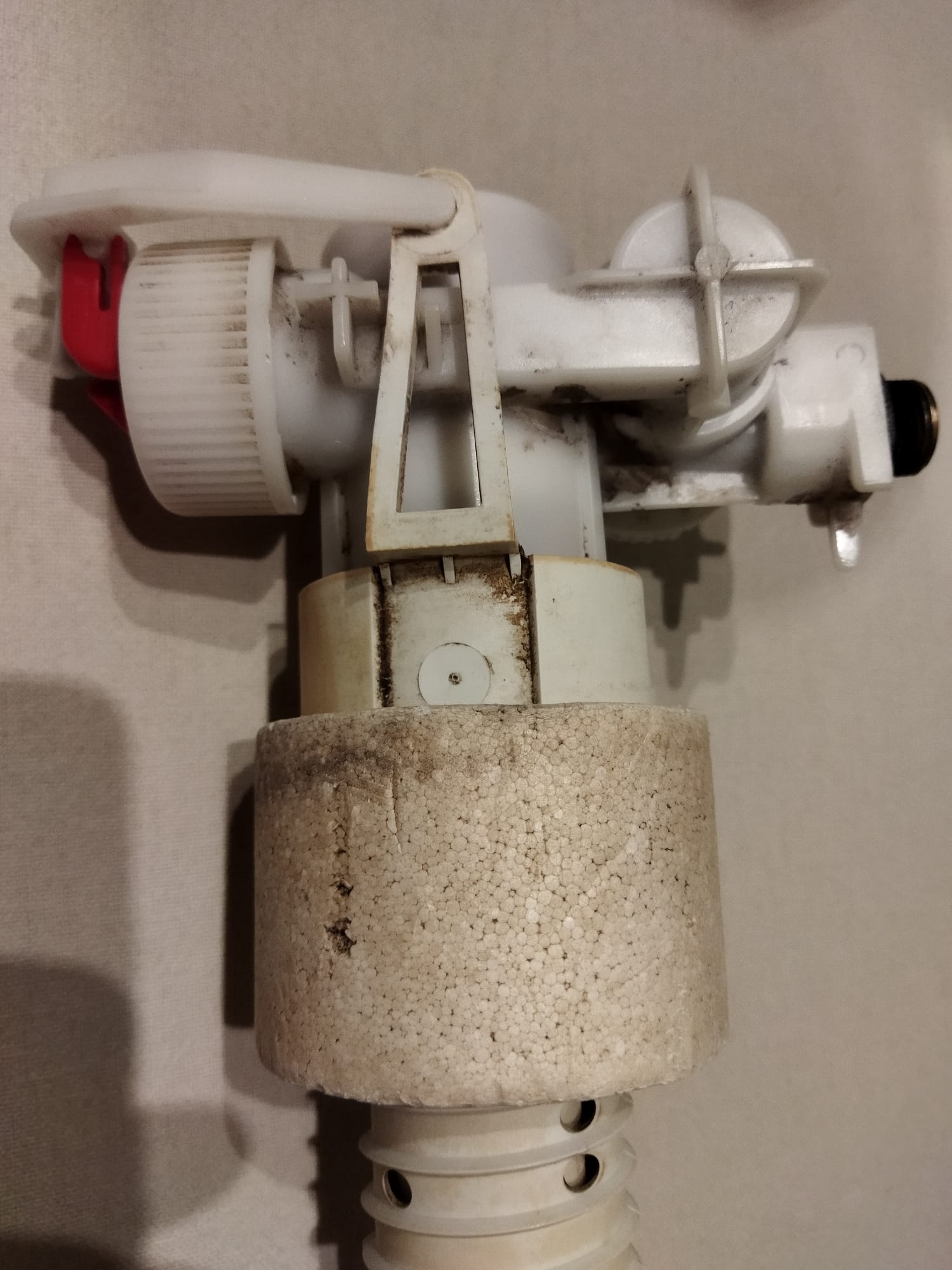

Mijn beide toiletten worden met regenwater gespoeld via een hydrofoorgroep die op het apart regenwater circuit is aangesloten.
In het verleden eigenlijk nog niet veel problemen gehad met de bestaande vlotterkranen, tenzij dat ik de membranen nu en dan eens schoon moet maken.
Maar onlangs begonnen beide vlotterkranen (zie onderste foto) het probleem te vertonen dat ze helemaal niet meer willen afsluiten als de vlotter bovenaan staat, met als gevolg dat het water niveau boven de overloop buis komt en het toilet dus door loopt.
Het is dus niet het duw knop mechanisme dat faalt, maar effectief de vlotterkraan die niet meer wil afsluiten. Membraan reinigen helpt niet (meer).

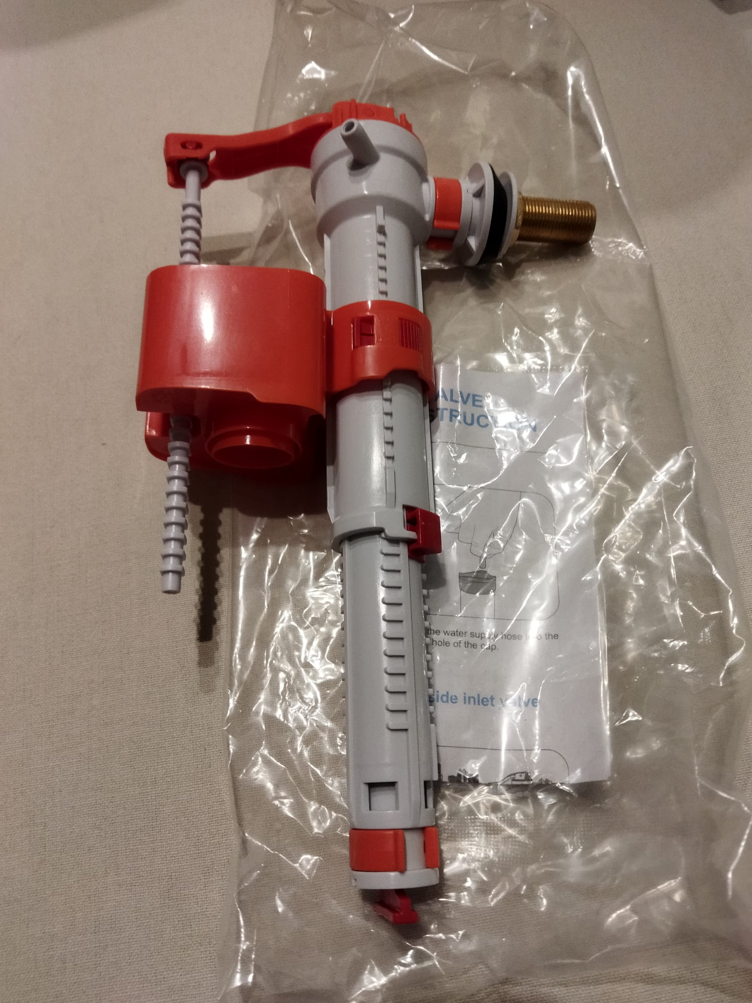

Ik kocht via Amazon 2 nieuwe (universele) vlotterkranen die je zowel voor zijdelingse aanvoer als aanvoer onderaan kunt gebruiken.
Deze vlotter kranen werken weliswaar, maar de jachtbak wordt nu zodanig tergend traag gevuld dat dit gauw tussen de 5 à 10 minuten duurt, terwijl dat voorheen quasi in een veel kortere tijdspanne gefixt was. Mijn pomp is niet veranderd en geeft ongeveer 3,5 bar druk.
Heeft iemand datzelfde probleem ook al voor gehad? Eigenlijk zou ik graag mijn oude vlotterkranen opnieuw willen herstellen, maar ik vrees dat dit niet mogelijk is. Er is dus geen kalkafzetting mee gemoeid, en de membranen zijn dus niet broos geworden omdat ik regenwater gebruik.
Iemand een oplossing hiervoor aub? Hartelijk dank.!
Foto's zijn van de oude en de nieuwe vlotterkraan

Mijn ervaring hier leert mij dat regenwater nogal dingen kan doen plakken door organische afzetting. Best eens het volledige vlottersysteem ontmantelen en poetsen in een emmer met wat huishoudazijn en een oude tandenborstel (dan kan je overal goed aan).

Ik denk ook aan aanslag, azijn, tandenborstel, desnoods nachtje laten weken..

Ik heb dat toch zeker niet zien zitten hoor, maar ik zal dat nog eens demonteren voor de zekerheid.rmag schreef: 03 dec 2024, 14:33 Zit er een ingebouwde filter in je nieuwe vlotter? Deze vertraagd de vlotte vulling.
Je mag de interne filter er uit nemen
Je kan immers de koperen schroefdraad ook onderaan steken: dat is met zo'n klik aansluitstuk zoals met een tuinslag op een dubbele dienstkraan
Als je op die ingang blaast van dat Amzon spul, dan moet je je eigenlijk 'kapot' blazen bij wijze van spreken: er komt bijna geen lucht uit.
Terwijl als je op de oude blaast dan is dat zonder problemen.
Ik ga eens die zaken in de azijn leggen, dat gaat misschien wel helpen. Bedankt voor de tips.

Bij ons goedkoop vlotterke kan je dat regelen -- ik neem aan dat dat het membraan wat vaster/losser zet, dus bij andere systemen is dat de wartelmoer die het membraan vasthoudt. Bij jouw nieuwe zit het membraan bovenaan dus ik zie niet direct hoe het daar vastzit en of je het kan regelen. Zouden die rode klemringen (bij de 2 aansluitingsmogelijkheden) de toevoer regelen als je eraan draait?
Een fotoke van het onze met rode pijl rond stuk dat het regelt:
EDIT :: en ook zien dat er niet te veel luchtbellen in dat pijpje zitten.

Als ik de foto's op Amazon bekijk dan zie ik op de 3é afbeelding toch een filter in die koperen aansluiting zitten.
Normaal gezien is dat een groffe filter voor eventuele fijne steentjes.
Klopt dat?
ps: de negatieve (1 ster) reviews lezen kan ook al een indicatie geven.

Inderdaad nu je het zegt: dat heb ik op het eerste zicht niet gezien.Petrikske schreef: 03 dec 2024, 14:58 Als ik de foto's op Amazon bekijk dan zie ik op de 3é afbeelding toch een filter in die koperen aansluiting zitten.
Klopt dat?
Ik ga dat eens demonteren en opnieuw goed bekijken, merci voor de tip!
En inderdaad...de 1 ster waarderingen had ik eigenlijk toch wel eerder moeten lezen.
Ondanks dat er op de verpakking eens Spaanse firma staat, vermoed ik dat het Chinese plastic zal zijn....

Ik heb ondertussen begrepen dat er dus toch een voorfilter zou kunnen inzitten (derde foto op de link). Dat ga ik bekijken als ik die terug los maak. Wat het regelen van het membraan betreft...ik denk inderdaad dat dit geen optie is bij dit plastic gedoe.cptKangaroo schreef: 03 dec 2024, 14:55 Bij ons goedkoop vlotterke kan je dat regelen -- ik neem aan dat dat het membraan wat vaster/losser zet, dus bij andere systemen is dat de wartelmoer die het membraan vasthoudt. Bij jouw nieuwe zit het membraan bovenaan dus ik zie niet direct hoe het daar vastzit en of je het kan regelen. Zouden die rode klemringen (bij de 2 aansluitingsmogelijkheden) de toevoer regelen als je eraan draait?

Die rode klemringen zijn om de toevoer vast te klikken: die kun je dus zowel onderaan als op de zijkant zetten. Dat werkt zoals de kliksystemen van een tuinslang die op een dubbele dienstkraan wordt geklikt, daar zitten zo 2 kleine rubbertjes in. En om dat daarna vast te zetten dienen die rode ringen.

De oplossing was inderdaad zoals gunmaster vermeldde en ook zoals Petrikske en rmag schreven: er zat effectief een voorfiltertje in de ingang.
Dat heb ik eruit gehaald en het probleem was opgelost!

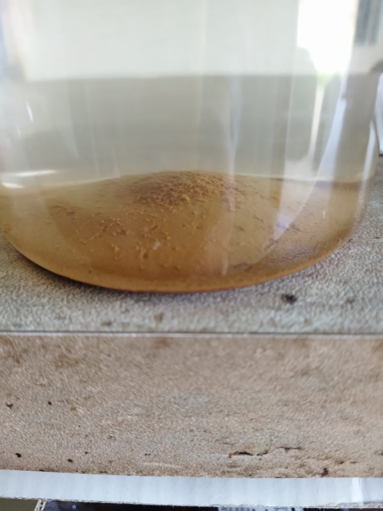

Om jullie eens te laten zien hoeveel roest ijzer er in slechts 1 liter water zat, voeg ik een foto bij van een paar weken geleden van slechts 1 liter afgetapt leiding (stads)water dat ik laten bezinken heb. Wie wil dat drinken, zijn aardappelen mee koken of zijn tanden mee poetsen...Je moest eerst ettelijke liters laten weglopen om "schoon" water te hebben, en dat in buizen die slechts 3,5 jaar geleden werden geïnstalleerd.

Het doel van de ingebouwde filter is zand en vuil tegenhouden, zodat het membraan kan afsluiten.
Omdat het ingebouwd filter nu verwijderd is, heb je de kans dat het membraan niet goed afsluit.
Het membraan vangt zand en vuil en sluit dan niet goed af.
Je bent dus terug bij je eerste thema.
Welk water is op je toliet aangesloten ? Gefilterd of ongefilterd?
Ik had ongefilterd water en heb nadien een filter geplaats met een mesh van 80. https://www.aliexpress.com/item/1005003532039620.html
Als je regenwater vol gefilterd is met een triplex filter is dat natuurlijk ook voldoende. https://www.bol.com/be/nl/p/regenwaterf ... 011511143/

In mijn wc zit dezelfde vlotterkraan en heb jou probleem al meerdere keren voorgehad. Ik gebruik ook regenwater.
Na een tijd krijgt de vlotterkraan een zwarte aanslag van het regenwater waardoor er functionele delen verstopt geraken. Oplossing:
1) Verwijder de ring (aanduiding 1). Hier zie je een rood rubber membraam. Reinig dit zorgvuldig en let erop dat het kleine groefje in de buitenrand van het membraam proper is.
Het is een heel smal groefje van minder dan een halve millimeter breed. Let erop dat bij het terug monteren van de schroefring, je deze niet te vast aandraait.
Anders wordt het smal groefje dicht gedrukt.
2) Zorg dat het rubbertje in de witte hendel proper is (aanduiding 2).
Nu zou alles weer normaal moeten werken

Beste Wibor, hartelijk dank voor uw uitgebreid antwoord hoor.!!
Hetgeen u schrijft onder de oplossing heb ik eigenlijk gedurende al de jaren dat dit in de wc zit al ettelijke keren gedaan, maar misschien niet zo zorgvuldig als u het beschrijft. Dat smalle groefje waar u over spreekt: dat ga ik toch nog eens heel duidelijk bekijken, want dat was me niet zozeer opgevallen. Wel het rubber afsluit ringje in de witte hendel dat moet heel proper zijn, dat weet ik. Ik reinig dat steeds met een watten staafje.
Ook dat niet te vast aandraaien heb ik in het verleden eigenlijk nooit acht op gegeven: ik dacht dat dit net wél moest...
Hoe dan ook, ik ga nogmaals dat uit elkaar halen en testen en proberen, dat staat nu wel vast.
Er zit tijdelijk een ander in die ik op Amazon gekocht heb: daar heb ik toch al het filtertje moeten uithalen want anders ging het opvullen wel echt tergend traag.
Ik hou je op de hoogte en hoop dat het lukt, want inderdaad: dat waren en zijn veel betere spullen dan de plastic dingen die nu te koop worden aangeboden.
fijne avond en bedankt!
