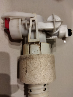

Mijn beide toiletten worden met regenwater gespoeld via een hydrofoorgroep die op het apart regenwater circuit is aangesloten.
In het verleden eigenlijk nog niet veel problemen gehad met de bestaande vlotterkranen, tenzij dat ik de membranen nu en dan eens schoon moet maken.
Maar onlangs begonnen beide vlotterkranen (zie onderste foto) het probleem te vertonen dat ze helemaal niet meer willen afsluiten als de vlotter bovenaan staat, met als gevolg dat het water niveau boven de overloop buis komt en het toilet dus door loopt.
Het is dus niet het duw knop mechanisme dat faalt, maar effectief de vlotterkraan die niet meer wil afsluiten. Membraan reinigen helpt niet (meer).
Ik kocht via Amazon 2 nieuwe (universele) vlotterkranen die je zowel voor zijdelingse aanvoer als aanvoer onderaan kunt gebruiken.
Deze vlotter kranen werken weliswaar, maar de jachtbak wordt nu zodanig tergend traag gevuld dat dit gauw tussen de 5 à 10 minuten duurt, terwijl dat voorheen quasi in een veel kortere tijdspanne gefixt was. Mijn pomp is niet veranderd en geeft ongeveer 3,5 bar druk.
Heeft iemand datzelfde probleem ook al voor gehad? Eigenlijk zou ik graag mijn oude vlotterkranen opnieuw willen herstellen, maar ik vrees dat dit niet mogelijk is. Er is dus geen kalkafzetting mee gemoeid, en de membranen zijn dus niet broos geworden omdat ik regenwater gebruik.
Iemand een oplossing hiervoor aub? Hartelijk dank.!
Foto's zijn van de oude en de nieuwe vlotterkraan
nieuwe vlotterkaan
nieuwe vlotterkaan
oude vlotterkraan
oude vlotterkraan

Zit er een ingebouwde filter in je nieuwe vlotter? Deze vertraagd de vlotte vulling.
Je mag de interne filter er uit nemen

Ik denk ook aan aanslag, azijn, tandenborstel, desnoods nachtje laten weken..

rmag schreef: 03 dec 2024, 14:33 Zit er een ingebouwde filter in je nieuwe vlotter? Deze vertraagd de vlotte vulling.
Ik heb dat toch zeker niet zien zitten hoor, maar ik zal dat nog eens demonteren voor de zekerheid.
Je kan immers de koperen schroefdraad ook onderaan steken: dat is met zo'n klik aansluitstuk zoals met een tuinslag op een dubbele dienstkraan
Als je op die ingang blaast van dat Amzon spul, dan moet je je eigenlijk 'kapot' blazen bij wijze van spreken: er komt bijna geen lucht uit.
Terwijl als je op de oude blaast dan is dat zonder problemen.
Ik ga eens die zaken in de azijn leggen, dat gaat misschien wel helpen. Bedankt voor de tips.

Als ik de foto's op Amazon bekijk dan zie ik op de 3é afbeelding toch een filter in die koperen aansluiting zitten.
Normaal gezien is dat een groffe filter voor eventuele fijne steentjes.
Klopt dat?
ps: de negatieve (1 ster) reviews lezen kan ook al een indicatie geven.

Ik heb ondertussen begrepen dat er dus toch een voorfilter zou kunnen inzitten (derde foto op de link). Dat ga ik bekijken als ik die terug los maak. Wat het regelen van het membraan betreft...ik denk inderdaad dat dit geen optie is bij dit plastic gedoe.
Die rode klemringen zijn om de toevoer vast te klikken: die kun je dus zowel onderaan als op de zijkant zetten. Dat werkt zoals de kliksystemen van een tuinslang die op een dubbele dienstkraan wordt geklikt, daar zitten zo 2 kleine rubbertjes in. En om dat daarna vast te zetten dienen die rode ringen.

De oplossing was inderdaad zoals gunmaster vermeldde en ook zoals Petrikske en rmag schreven: er zat effectief een voorfiltertje in de ingang.
Dat heb ik eruit gehaald en het probleem was opgelost!

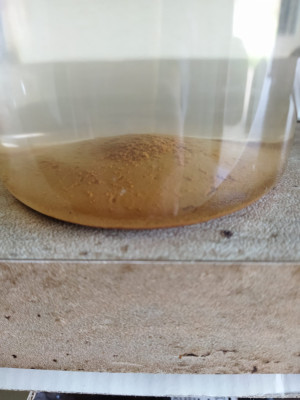

Volgend probleem stelt zich nadat er in mijn garage 3,5 jaar geleden opbouw waterleiding (enkel koud water) werd geplaatst om een ondergronds lek te herstellen. (de ondergrondse leidingen van destijds toen mijn woning in 1993 gebouwd werd, waren nog in galvanisé: een oudere loodgieter die destijds geen alpex wou of kon leggen omdat hij misschien daar het materiaal niet voor had. Heb ik eigenlijk altijd erg gevonden, maar toen liet ik dat nog 'over mijne kop' steken als jonge bouwheer. (het zou nu niet meer waar zijn uiteraard).
Dat ondergronds lek werd middels een gespecialiseerde firma vastgesteld door o.a. een bepaald gas op de leiding te steken.
Tot overmaat van ramp heeft de (nieuwe, andere) loodgieter 3,5 jaar geleden dus inferieure of de verkeerde leidingen gebruikt die van in den beginne al vanbinnen aan het doorroesten waren, dus al die jaren nadien had ik roestbruin en gecontamineerd water dat ondrinkbaar was, zeker als het een tijdje in de leiding bleef staan en je de kraan open zette. Ik had gewoonweg bruin water de eerste emmer. (zie foto)
Hij zei eerst dat dit vanzelf wel zou verbeteren en zich zou oplossen.
Helemaal niet waar natuurlijk: integendeel na een goed jaar mocht hij al een nieuw stuk buis komen vervangen omdat het compleet uitliep onderaan midden de buis (dus niet aan een koppeling)!
Zoiets hou je eigenlijk niet voor mogelijk dat een zogezegde stielman die geacht wordt toch minimale warenkennis te hebben, dan na al die jaren beweert dat ze hem in de groothandel chauffagebuizen meegegeven hebben in plaats van waterleidingbuizen.
Ikzelf noem dat een prutser van jewelste, ondanks dat ik hem vooraf online had opgezocht qua klanten tevredenheid.
Enfin, omdat het roestbruin water niet stopte (ook niet nadat dat lekkende stuk er van tussen gehaald werd dat na 1 jaar al lekte) heeft hij onlangs al die leidingen noodgedwongen moeten vervangen door de juiste en correcte leidingen.
Ik stel nu vast dat er waterverbruik is terwijl ik zelfs niet thuis ben.
Dit heb ik kunnen zien doordat ik een dongle aan de P1 poort van mijn digitale meter hangen heb, en dus ook de digitale watermeter mee monitor.
In eerste instantie dacht ik meteen aan het overdruk ventiel (veiligheidsgroep pas 5 jaar oud) dat op mijn afzonderlijke aardgas boiler van 155 liter zou kunnen liggen, maar daar hoor ik het echt niet druppelen, tenzij hij aan het opwarmen is, wat normaal is.
Maar mijn vraag is dus de volgende: kan een keramische mengkraan die dicht staat de oorzaak zijn?
Ik leg dit uit: in mijn berging heb ik een uitgiet bak waar 2 aparte aanvoerleidingen zijn: eentje met warm stadswater via de boiler en eentje met koud regenwater. Daar stonden initieel en correct gezien 2 aparte dubbele dienstkraantjes op. Ik heb die 2 kranen ooit vervangen door een mengkraan.
Met andere woorden: stel dat de druk in de warm water leiding hoger is dan de druk die op de hydrofoor groep zit die het regenwater circuit bedient: kan het dan dat die druk via de mengkraan (die toe staat uiteraard) binnenin wordt doorgegeven naar de regenwater leiding?
Dit zou eventueel dan het verbruik kunnen verklaren: dat is niet enkele liters maar enkele tientallen liters.
Nu zet ik de hoofdkraan tijdelijk toe als ik op mijn werk ben, maar dat is uiteraard een zeer tijdelijke nood oplossing.
Om jullie eens te laten zien hoeveel roest ijzer er in slechts 1 liter water zat, voeg ik een foto bij van een paar weken geleden van slechts 1 liter afgetapt leiding (stads)water dat ik laten bezinken heb. Wie wil dat drinken, zijn aardappelen mee koken of zijn tanden mee poetsen...Je moest eerst ettelijke liters laten weglopen om "schoon" water te hebben, en dat in buizen die slechts 3,5 jaar geleden werden geïnstalleerd.
