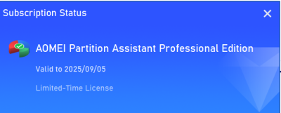

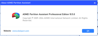

Werkt dan als professional......werkte bij mij om de free versie 10.5.0 Pro te maken ( maar weet niet meer welke ik gebruikt heb , niet meer te zien ) :roll:
Aomei keys for version 10 https://www.diskpart.com/ valid to 2025/09/05
giveaway serials :
AOPR-JQ139-ZZ5RT-IE884
[OR]
AOPR-TX3W0-5J8DP-WX234
[OR]
AOPR-3T9E4-64L92-P7DI5
[OR]
AOPR-99UKX-JWX57-R62JQ
AOPR-913YG-Q76N4-U5A5Q
