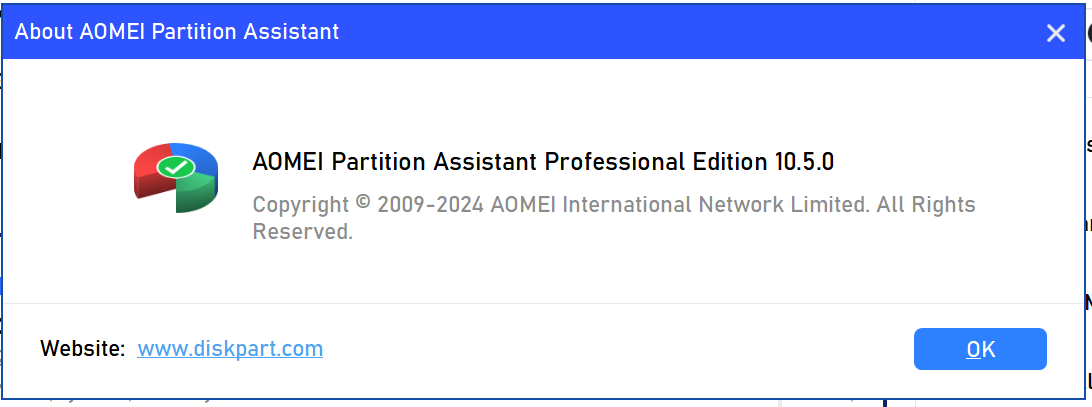

Werkt dan als professional......werkte bij mij om de free versie 10.5.0 Pro te maken ( maar weet niet meer welke ik gebruikt heb , niet meer te zien ) :roll:
Aomei keys for version 10 https://www.diskpart.com/ valid to 2025/09/05
