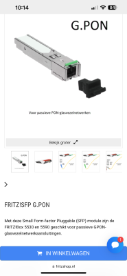

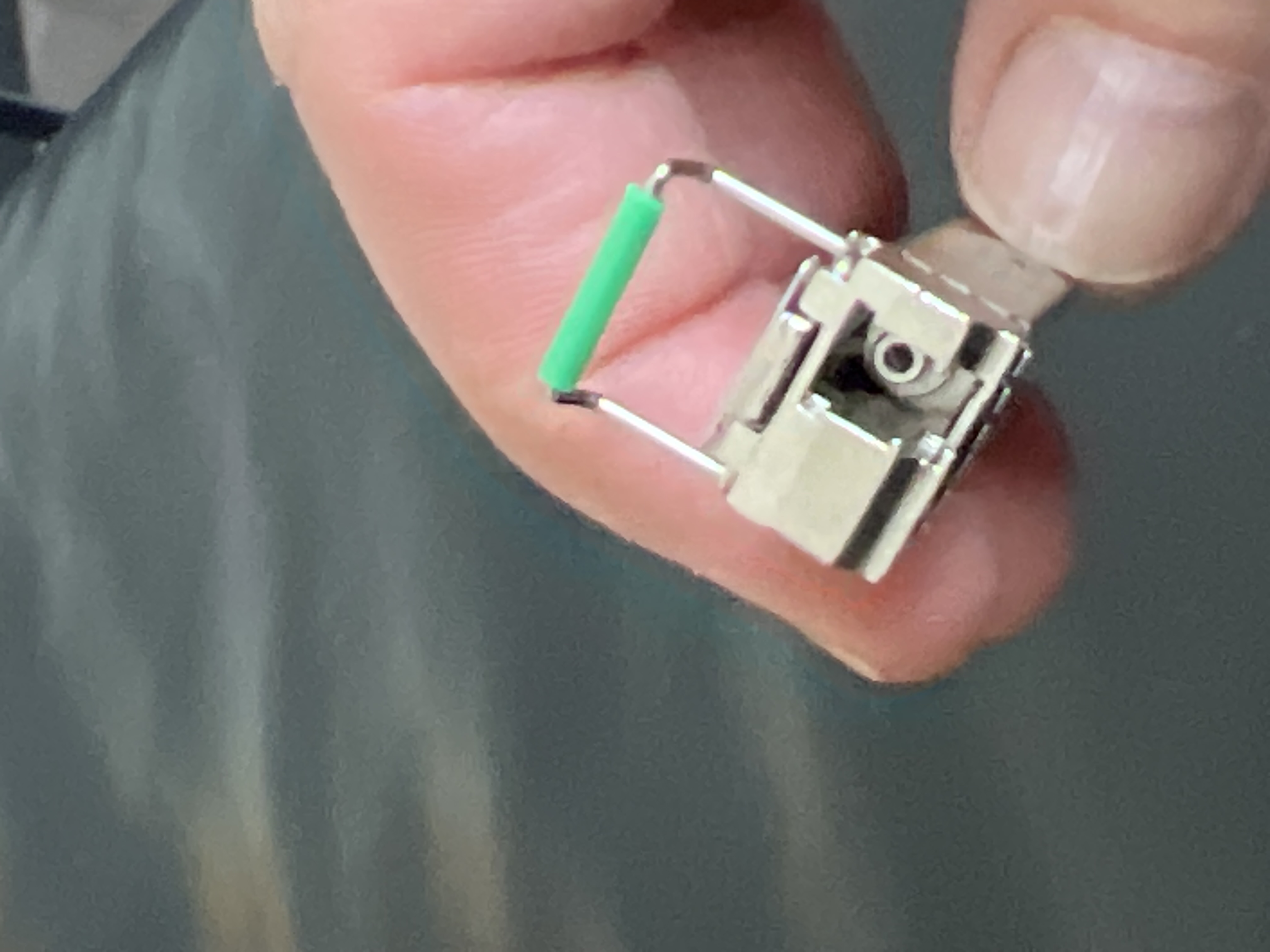

Zou graag ‘voor de eenvoud’ de modem in mijn 5530 fritzbox gebruiken. Daar zit nu een aon-sfp bij.
Heb ik een gpon nodig of nog iets anders?
En welke fiberkabel dan juist?
Laatst gewijzigd door drive_a_legend 17 nov 2024, 20:42, in totaal 2 gewijzigd.
- Berichten: 18613
- Bedankt: 3810 keer
- Recent bedankt: 23 keer
Bij een F!Box 5530 zaten er normaal 2 SFP modules bijgeleverd: een AON en een GPON module.
Je hebt een Fritz!SFP GPON nodig, of een Fritz!SFP XGS-PON
- met een Fritz!SFP GPON moet je een SC/APC naar LC/APC (kleine groen stekker) gebruiken.
- met een Fritz!SFP XGS-PON moet je een SC/APC naar SC/UPC (grote blauwe stekker) gebruiken.

Ik had een basisversie 5530 met enkel een aon.

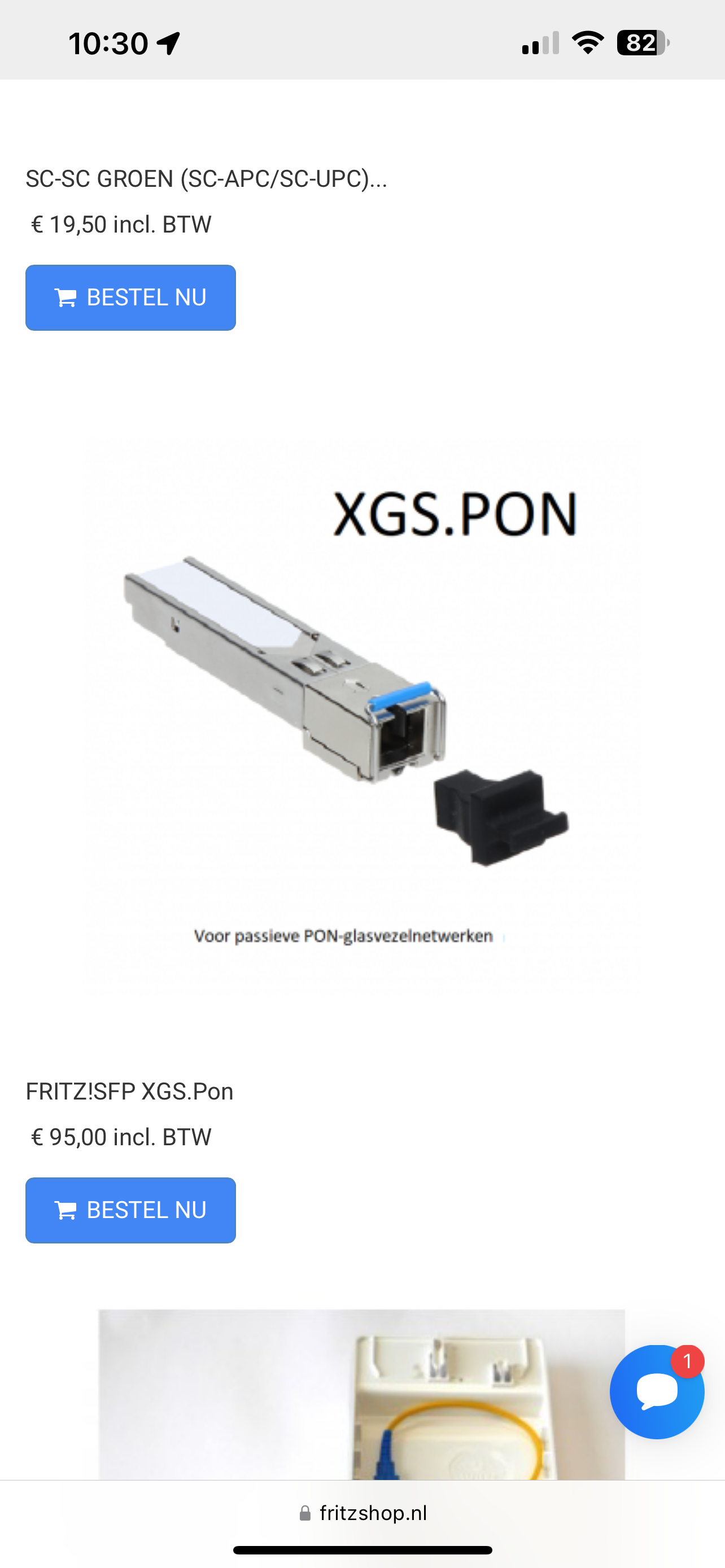

Een Gpon kost 29€, een xgspon kost drie keer zoveel… Dank voor het antwoord alvast!

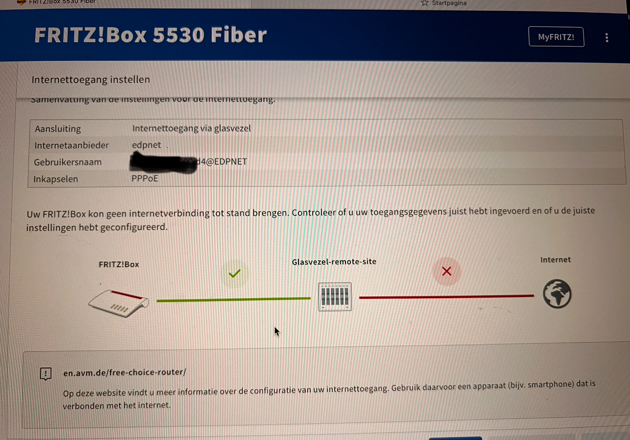

Vandaag naar edpnet gebeld met de modemid.
So far so good
10 minuten later : offline.
Ok - thuis dan fiberkabel rechtstreeks van ontp naar modem FB5530, logingegevens ingevuld, en …. Geen verbinding.
Zou er iets mis zijn met de doorgegeven modemid?
So far so good

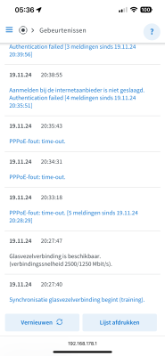

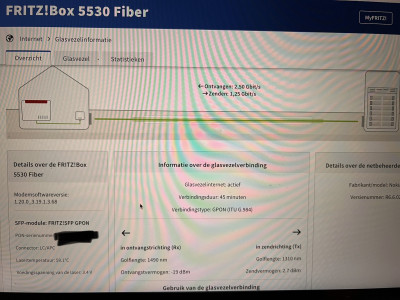

De screenshots bewijzen dat je een verbinding hebt met de OLT
Jouw modem-ID is dus correct geregistreerd door Proximus
Volgens mij zit de fout dus verderop (VLAN? PPPoE?)
Kijk eens in de logfile (Systeem > Gebeurtenissen > Internetverbinding
Je zou hetvolgende moeten zien (chronolgisch):
Geen idee hoe dat werkt bij EDPNet...
- Er is een FRITZ!SFP GPON gevonden.
- Synchronisatie glasvezelverbinding begint (training).
- Glasvezelverbinding is beschikbaar. (verbindingssnelheid 2500/1250 Mbit/s).
- Internetverbinding is tot stand gebracht. IP-adres: 81.245.xxx.xxx, DNS-server: 195.238.2.22 en 195.238.2.21, gateway: 81.245.128.1
- Internetverbinding IPv6 is tot stand gebracht. IP-adres: 2a02:a03f:eff3:f2c8:xx:xx:xx:xx
- IPv6-prefix is opgehaald. Nieuw prefix: 2a02:a03f:xxxx:xxxx::/56

Je gebruikt toch zeker FRITZ!OS 8?
Gebruik eens "andere internetaanbieder" en stel VLAN ID 10 manueel in: https://be.avm.de/service/knowledge-bas ... figureren/
Test met PPPoE en als dat niet werkt met DHCP.

Update : om een of andere reden werd het wachtwoord als fout geïnterpreteerd.
Na een voormiddag heen en weer contact met de helpdesk van edpnet : alles ok.
Eerst een testaccount : verbinding ok. Nadien nieuwe login gekregen en hup - alles online.
Een dikke pluim voor de mensen van edpnet : ze belden me deze morgen zelf om te horen of alles gelukt was. Het ticket rond de ‘nee dus’ werd vlot en vriendelijk opgelost.

Het goede nieuws is dat het EDPNet provider profiel ("EDPnet Fiber") in de Fritz!Box (F!OS 8.0) correct is
En dat je door EDPnet perfect werd geholpen ...
Voor EDPnet is dus nog altijd PPPoE vereist (via VLAN10)

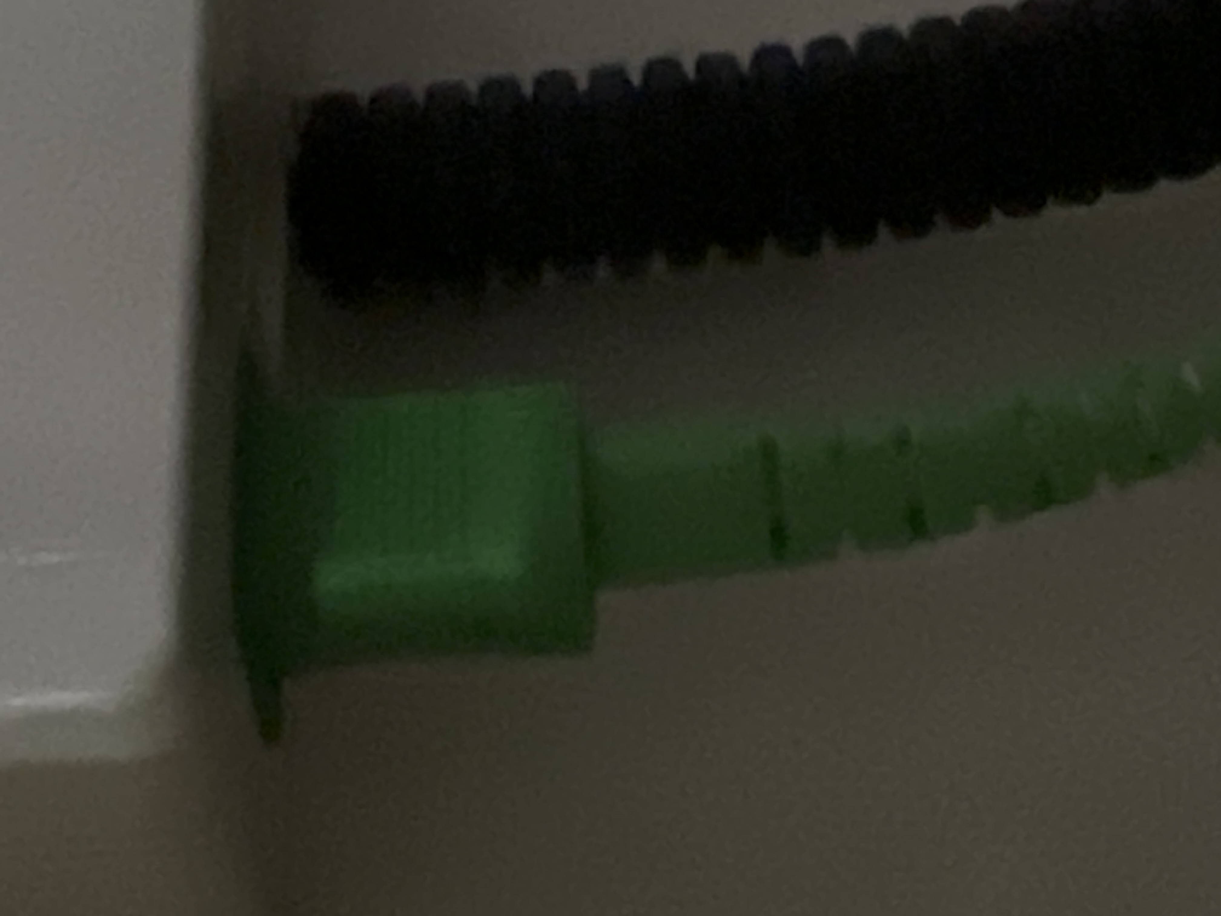

Drie vraagjes:
- Zijn die Fritz!SFP GPON en XGS-PON SFP-modules te gebruiken in routers van andere merken? Wil niet in het Fritz-ecosysteem stappen en wil tegelijk niet te diep nadenken over wat we moeten kopen als PON SFP-module. En aangezien al die AVM-apparatuur vast goed ondersteund wordt door de ISPs...
- Hoewel ik het nergens lees, neem ik aan dat beide in feite SFP+-modules zijn, maar dat AVM het gewoon SFP-modules noemt omdat al hun eigen apparatuur SFP+-modules ondersteunt? SFP ondersteunt tot 1 Gbps en zelfs GPON is downstream al tot 2,5 Gbps. Reden waarom ik het vraag is dat ik een GPON-module zou willen voor een MikroTik hEX S, en die heeft enkel een gewone SFP.
- Beetje off-topic, maar vast makkelijk: TS heeft een Proximus ONTP en heeft aan de ONTP-kant een SC/APC connector nodig voor de glasvezel-patchkabel. Is dit ook zo voor Fiberklaar-ONTP? Op Tweakers had ik al gevonden dat dit voor Delta, die dezelfde vorm van FTU-omhulsel gebruiken, zo is. Maar of dit een voldoende basis is om te besluiten dat dit daarmee ook voor Fiberklaar geldt...

Geen idee, waarschijnlijk wel.stefan1234 schreef: 09 jan 2025, 21:26 TS heeft een Proximus ONTP en heeft aan de ONTP-kant een SC/APC connector nodig voor de glasvezel-patchkabel. Is dit ook zo voor Fiberklaar-ONTP
Misschien best afwacten tot de Fiberklaar "fibercontactdoos" geinstalleerd is, en je de geschikte SFP module hebt, en dan pas de juiste patchkabel aanschaffen?
Wellicht meer te vinden hierover in het Fiberklaar topic?

Nou ja, de fibercontactdoos die hier al een half jaar hangt zonder de Fiberklaar het gelast en getest heeft, gaat het me zelf niet vertellen. Als dat ooit in orde komt, ga ik het sowieso moeten uitzoeken. Ondertussen heb ergens in een post van @raf1 een link gevonden naar een pdf van het referentieaanbod van Fiberklaar. Antwoord: in de Fiberklaar ONTP gaat een SC/APC connector.philippe_d schreef: 09 jan 2025, 23:20 Misschien best afwacten tot de Fiberklaar "fibercontactdoos" geinstalleerd is, en je de geschikte SFP module hebt, en dan pas de juiste patchkabel aanschaffen?
- Berichten: 6253
- Bedankt: 1975 keer

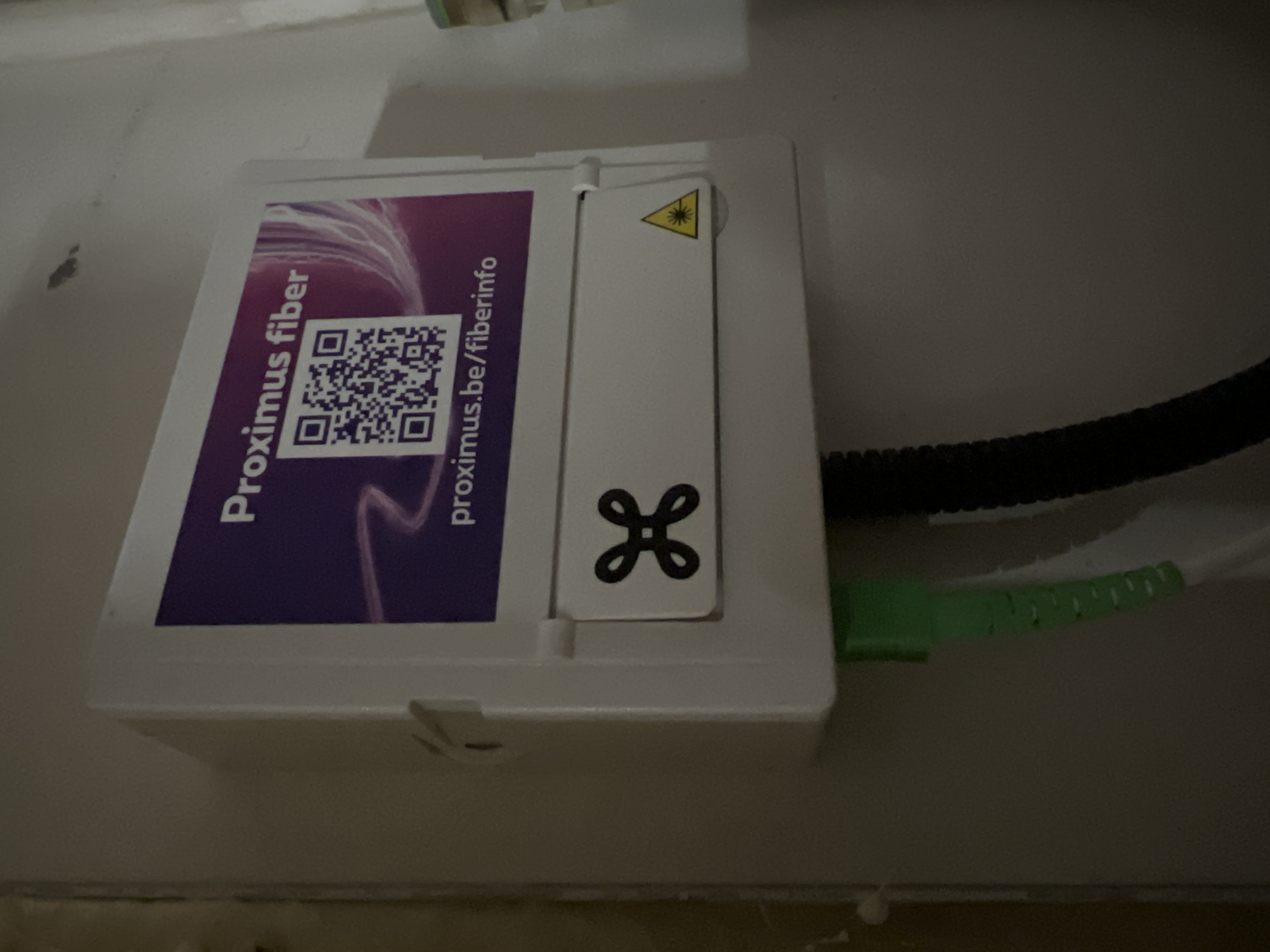

Op het glasvezelaansluitpunt (ONTP, FTU) van de provider (Proximus, Fiberklaar, Telenet) is het altijd SC/APC (8 graden). Aan het andere uiteinde is de connector verschillend afhankelijk van de SFP+ module of aansluiting op je glasvezelmodem.
zie ook https://be.avm.de/service/knowledge-base/dok/FRITZ-Box-5530/3713_FRITZ-Box-welke-glasvezelkabel-heb-ik-nodig/
