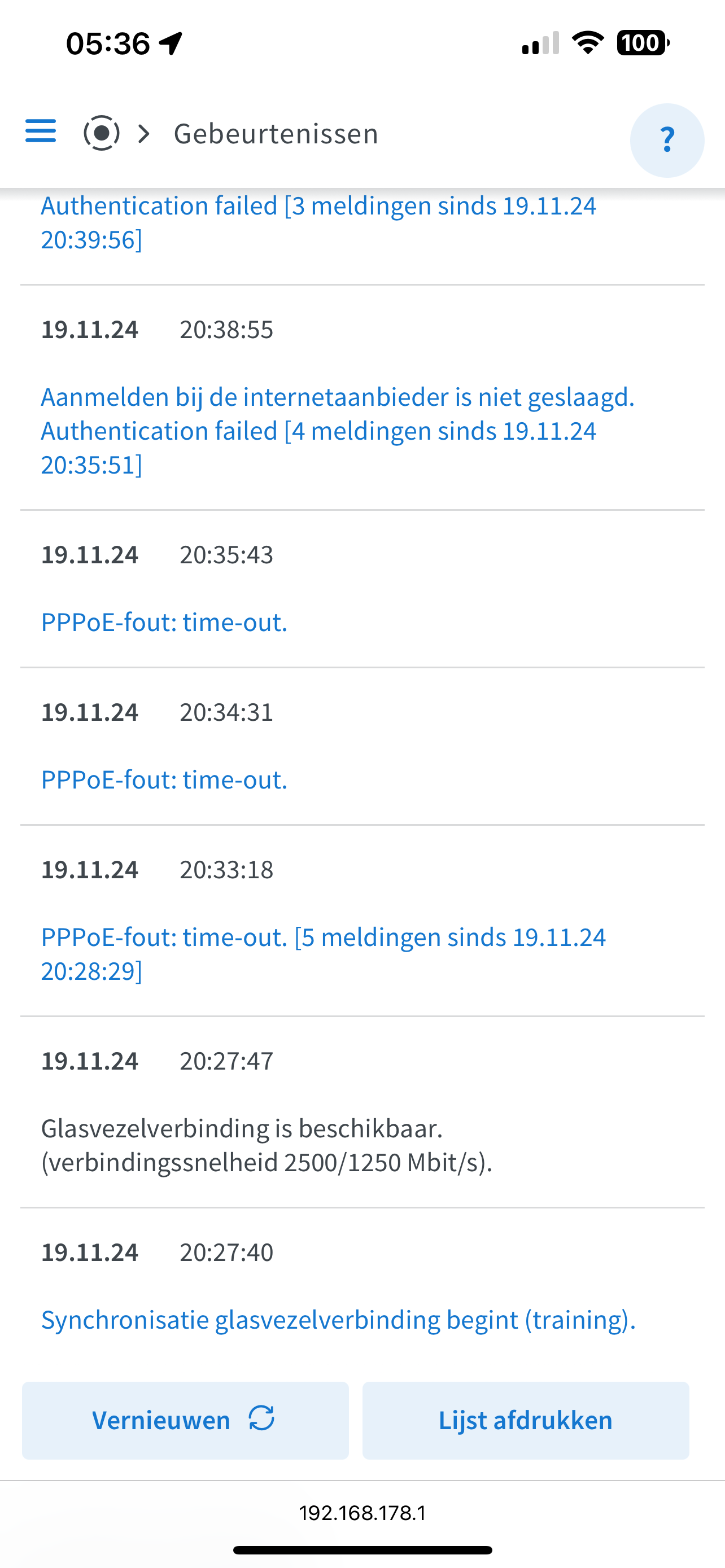

Vandaag naar edpnet gebeld met de modemid.
So far so good
10 minuten later : offline.
Ok - thuis dan fiberkabel rechtstreeks van ontp naar modem FB5530, logingegevens ingevuld, en …. Geen verbinding.
Zou er iets mis zijn met de doorgegeven modemid?
So far so good

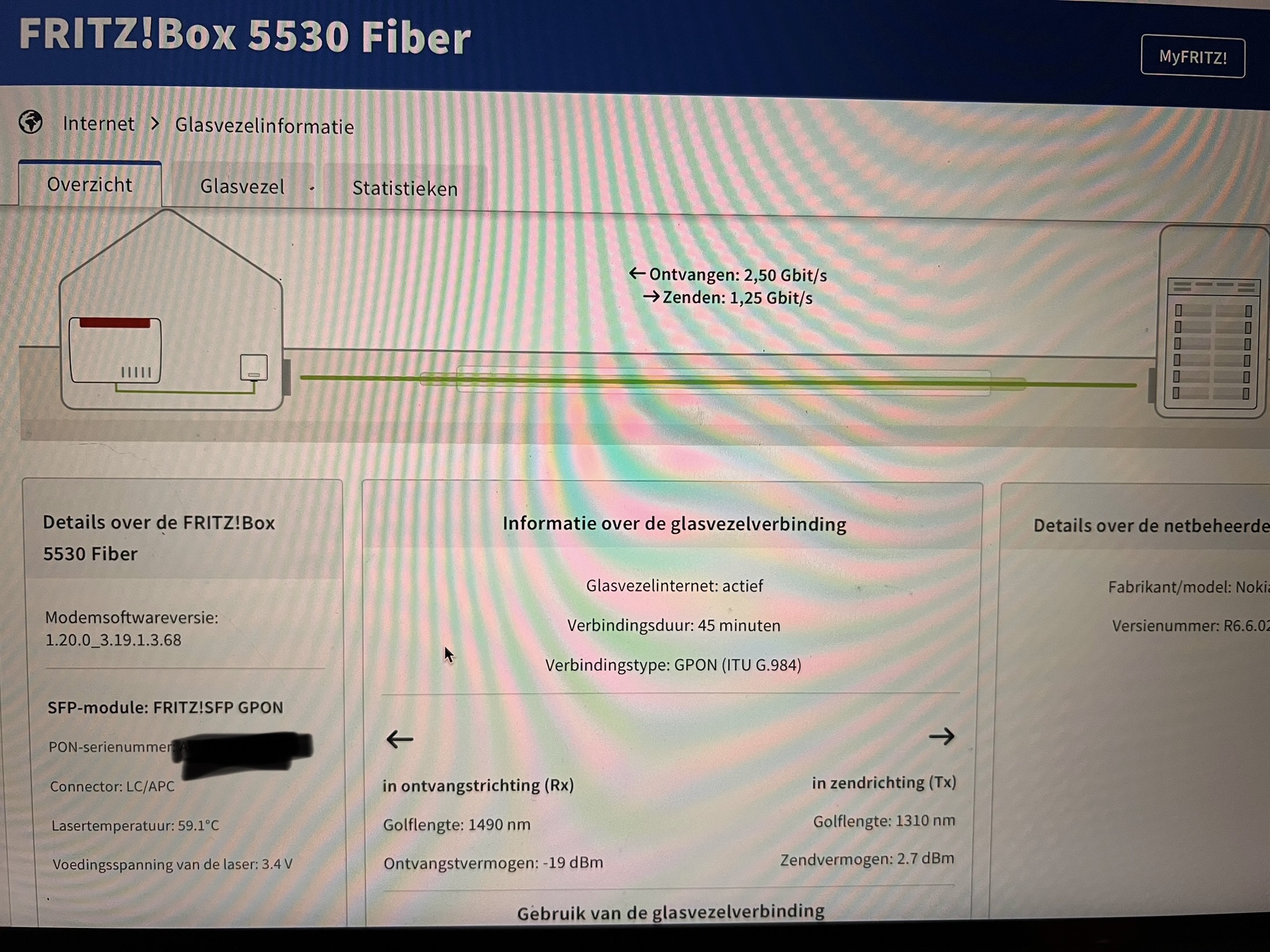

De screenshots bewijzen dat je een verbinding hebt met de OLT
Jouw modem-ID is dus correct geregistreerd door Proximus
Volgens mij zit de fout dus verderop (VLAN? PPPoE?)
Kijk eens in de logfile (Systeem > Gebeurtenissen > Internetverbinding
Je zou hetvolgende moeten zien (chronolgisch):
Geen idee hoe dat werkt bij EDPNet...
- Er is een FRITZ!SFP GPON gevonden.
- Synchronisatie glasvezelverbinding begint (training).
- Glasvezelverbinding is beschikbaar. (verbindingssnelheid 2500/1250 Mbit/s).
- Internetverbinding is tot stand gebracht. IP-adres: 81.245.xxx.xxx, DNS-server: 195.238.2.22 en 195.238.2.21, gateway: 81.245.128.1
- Internetverbinding IPv6 is tot stand gebracht. IP-adres: 2a02:a03f:eff3:f2c8:xx:xx:xx:xx
- IPv6-prefix is opgehaald. Nieuw prefix: 2a02:a03f:xxxx:xxxx::/56

Je gebruikt toch zeker FRITZ!OS 8?
Gebruik eens "andere internetaanbieder" en stel VLAN ID 10 manueel in: https://be.avm.de/service/knowledge-bas ... figureren/
Test met PPPoE en als dat niet werkt met DHCP.

Update : om een of andere reden werd het wachtwoord als fout geïnterpreteerd.
Na een voormiddag heen en weer contact met de helpdesk van edpnet : alles ok.
Eerst een testaccount : verbinding ok. Nadien nieuwe login gekregen en hup - alles online.
Een dikke pluim voor de mensen van edpnet : ze belden me deze morgen zelf om te horen of alles gelukt was. Het ticket rond de ‘nee dus’ werd vlot en vriendelijk opgelost.

Het goede nieuws is dat het EDPNet provider profiel ("EDPnet Fiber") in de Fritz!Box (F!OS 8.0) correct is
En dat je door EDPnet perfect werd geholpen ...
Voor EDPnet is dus nog altijd PPPoE vereist (via VLAN10)
