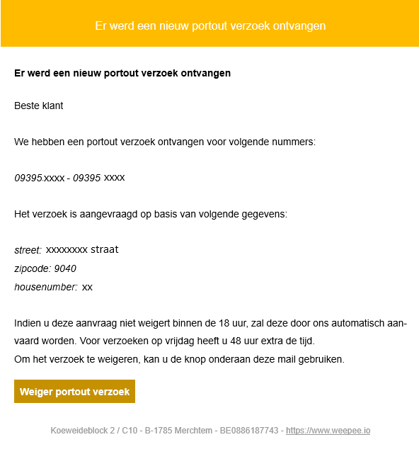

Na het ondertekenen van het overdrachtsdocument (Mandat de portabilité à signer) wordt het proces in gang gezet.
Je kan het proces bij OVH eenvoudig opvolgen, maar hou er rekening mee dat als de portout op donderdag(avond?) of vrijdag aangevraagd wordt, de bedenktermijn verlengd wordt van 18 naar 48 uur: Tijdslijn (voor wie 't interesseert):
Bemerk dat ik het CallerID niet heb moeten aanpassen bij OVH, dat werd automatisch ingesteld op het geporteerde nummer.
- 14/11: Portatie aangevraagd bij OVH
- 14/11: Ondertekenen en uploaden overnamedocument (Mandat de portabilité à signer)
- 15/11: Bericht van Weepee dat een portout-verzoek ontvangen is, zie screenshot hierboven. Omdat het vrijdag is, is de bedenktermijn 48u ipv. 18u.
- 18/11: OVH bevestigt dat de portout aanvaard is (Votre demande de portabilité est acceptée)
- 18/11: OVH bevestigt dat het nummer overgedragen is (Votre numéro est activé sur le réseau d'OVH)
- 19/11: Weepee bevestigt dat het portout-process afgerond werd.
