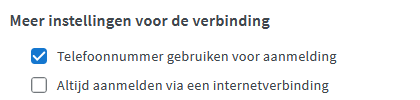

Ja, zal wellicht in de FritzBox settings zijn.
  • Je GSM nummer moet "geverifieerd" zijn in de Mobiel Voip App (dat is OK gezien het via de App wel werkt)
  • In FritzBox > Telefonie > Eigen nummers moet jouw GSM nummer (0032 4xx xxxx) staan bij "Telefoonnummer voor de aanmelding"
  • In FritzBox > Telefonie > Eigen nummers > meer instellingen moet de optie "Telefoonnummer gebruiken voor aanmelding" aangevinkt worden.
  • In FritzBox > Telefonie > Eigen nummers >Instellingen voor aansluiting, kan je jouw GSM nummer (0032 4xx) ingeven bij "uitgaand telefoonnummer"
  • In FritzBox > Telefonie > Telefoonapparaten kan je jouw GSM nummer (0032 4xx) ingeven bij "uitgaande oproepen". Dan heb je geen kiesregels nodig voor gesprekken naar België (met één kiesregel voor buitenland (00) kan je dan je vastelijn nummer ingeven)

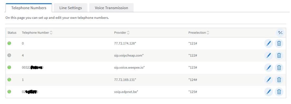

bij mijn fritzbox 7590 firmware 7.59 ziet het menu er wat anders uit.
De ip adressen zijn van Freevoipdeal en Megavoip, de laatste gebruik ik voor oproepen naar GSM in Belgie.
Deze instellingen werken goed voor mij maar hoe krijg ik het menu dat in jouw screenshot staat?

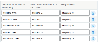

Als je op één van je Voip lijnen de "Edit" knop gebruikt (potloodje) dan kom je in het menu van mijn screenshot.
In jouw geval zal dat telkens maar één lijn zijn.
In de kolon "telephone number for registration, moet je dan de gewenste CLIP invullen (on plaats van 0, 1, 4, ...)
De reden dat je in mijn screenshot 5 lijnen ziet, is omdat ik één MegaVoip account heb, met 5 geverifieerde nummers :wink: .

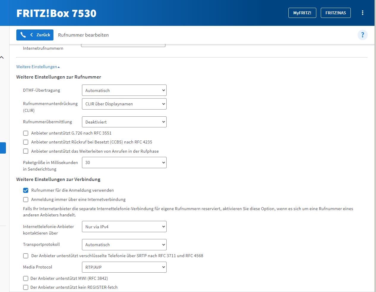

Beste Phillipe,
Ik ben er bijna :-D
Het GSM nummer is ingegeven in de door u angegeven menu’s. En ik kan uitbellen naar belgische GSM nummers. Maar nog niet naar belgische vaste nummers.
In mijn Fritzbox 7530 is de menu iets anders (en in het duits). Ik vind volgende instelling niet:
“In FritzBox > Telefonie > Eigen nummers >Instellingen voor aansluiting, kan je jouw GSM nummer (0032 4xx) ingeven bij "uitgaand telefoonnummer"
Waar vind ik die optie – zie screenshot van de (duitse) 7530 menu ?
Bedankt!

guidodejongh schreef: 15 sep 2024, 21:59 In mijn Fritzbox 7530 is de menu iets anders (en in het duits). Ik vind volgende instelling niet:
Telefonie > Eigene Rufnummern > Tabblad "Anschlusseinstellungen" > Ausgehende Rufnummer >
In de dropdownlijst "Eigene Rufnummer" kies je het telefoonnummer waarmee je default uitbelt (tenzij anders aangegeven in de instellingen van het telefoonapparaat).

Bedankt !
Alles opgelost :banana:
Case Closed
