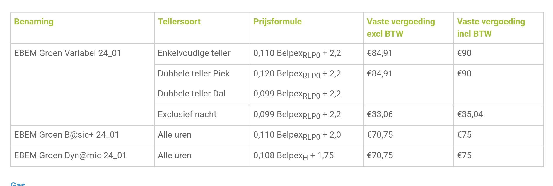

Weet er iemand of distributienettarieven verschuldigd zijn per adres of per meter? M.a.w. is het ook niet de moment om de exclusief nacht teller te laten wegvallen want ik denk dat mijn ouders hiervoor kosten zullen betalen. Klopt dit? Ze zijn sowieso van plan hun exclusief nacht niet meer te gebruiken (boiler zal worden aangesloten op piekteller).
Berichten: 16371
Bedankt: 1193 keer
Recent bedankt: 14 keer
Facturatie gebeurt per EAN nummer, dus per meter en niet per adres.
De link met "exclusief nacht" ontgaat me wel. Ging dat tarief trouwens niet afgeschaft worden?
Ja dus: https://www.fluvius.be/nl/blog/meters-e ... achttarief

Ik denk dat je best kijkt wat de prijzen zijn bij je elektricitetsleverancier
Hier een voorbeeld van mijn leverancier.
Ratface
Berichten: 648
Bedankt: 72 keer
Deze tarieven hebben toch niks te maken met de nettarieven? Dit zijn de eenheidskosten voor energie en abonnementskost van de leverancier.
edwin.d
Berichten: 372
Bedankt: 32 keer
Die worden toch berekend op je verbruik
https://www.fluvius.be/nl/factuur-e ... ttarieven
