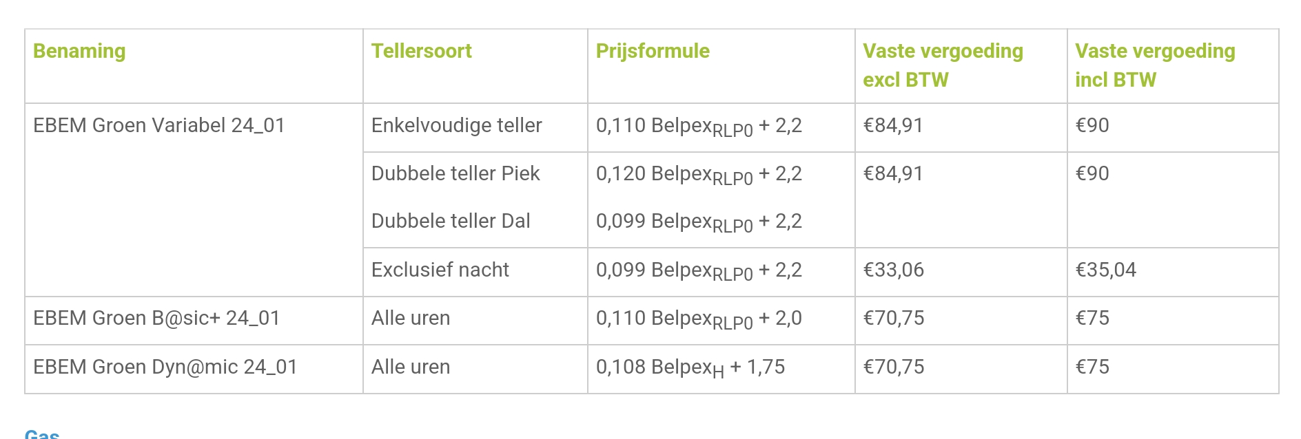

Iemand die weet wat er sowieso het voordeligst is in deze nieuwe situatie? Ik veronderstel dat ze 2 digitale meters zullen krijgen? 1 voor piek/dal en 1 voor exclusief nacht. Is het mss raadzamer om alles op 1 meter te zetten? Anders betaal je ook uw vastrecht voor 2 meters, neen?
Is in hun geval piek en dal behouden voordeliger of moeten ze gelijk vragen voor een normale teller met 1 tarief? Dit kan namelijk 1x gratis nu.

Ik ga ervan uit dat er slechts 1 digitale meter zal geïnstalleerd worden; alle digitale meters hebben 2 telwerken (dag/nacht)
Er is geen onderscheid meer meer in de distributiekosten dag/nacht, enkel van toepassing op de energiecomponent zelf (t.t.z. enkel functie van uw contract met uw energieleverancier)
De omschakeling dag/nacht naar enkelvoudig tarief of omgekeerd kost 12,22 euro bij een digitale meter en gebeurt vanop afstand, indien dit niet zou gevraagd/gedaan worden bij (verplichte) overgang van analoge naar digitale meter

M_016 schreef: 23 sep 2024, 15:56 Ik ga ervan uit dat er slechts 1 digitale meter zal geïnstalleerd worden; alle digitale meters hebben 2 telwerken (dag/nacht)
Je gaat daarvan uit, maar blijkbaar klop dit niet. Er is een persoon op het zonstraal forum in dezelfde situatie en die kreeg wel 2 digitale meters.
https://www.zonstraal.be/forum/viewtopi ... 7&start=15
Het kan toch ook niet de bedoeling zijn dat mijn ouders eerst een elektricien moeten regelen om hun kant van de installatie bruikbaar te maken op 1 teller? Het is namelijk zo dat hun verwarming en boiler volledig op een apart circuit staat naar de exclusief nacht teller, het is toch helemaal zo simpel niet omdat eventjes allemaal op 1 teller te zetten, ofwel?

Daar hebt u een punt; er mag inderdaad aangenomen worden dat de installateur X die in opdracht van Fluvius de omvorming analoog naar digitaal zal doen zich tot een minimum interventie zal beperken = de analoge tellers vervangen (en niet zal ingrijpen in het verdeelbord)
Maar vermits op het betrokken klant op het zonstraal forum meldt dat de 2e digitale teller (exclusief nachttarief) niet functioneert, vermoed ik dat er toch blijkbaar aldaar iets schort met deze werkwijze (activatie 2e digitale teller op eenzelfde adres langs de kant Fluvius om één of andere reden mislukt?)

Weet er iemand of distributienettarieven verschuldigd zijn per adres of per meter? M.a.w. is het ook niet de moment om de exclusief nacht teller te laten wegvallen want ik denk dat mijn ouders hiervoor kosten zullen betalen. Klopt dit? Ze zijn sowieso van plan hun exclusief nacht niet meer te gebruiken (boiler zal worden aangesloten op piekteller).
Berichten: 16498
Bedankt: 1205 keer
Facturatie gebeurt per EAN nummer, dus per meter en niet per adres.

Ik denk dat je best kijkt wat de prijzen zijn bij je elektricitetsleverancier
Hier een voorbeeld van mijn leverancier.
Ratface
Berichten: 694
Bedankt: 74 keer
Deze tarieven hebben toch niks te maken met de nettarieven? Dit zijn de eenheidskosten voor energie en abonnementskost van de leverancier.
edwin.d
Berichten: 381
Bedankt: 33 keer
Die worden toch berekend op je verbruik
