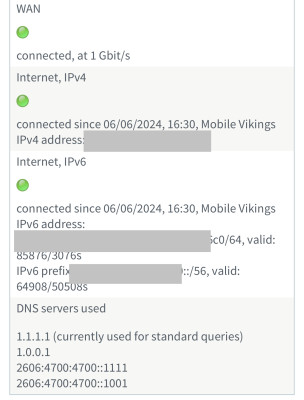

Tiens, is dat niet goed /64?
Ik heb dat ook….

Ah ja. Ik bridge niet (denk ik). Is direct van ONT fiber modem naar de Fritzbox router
