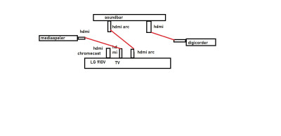

Kan iemand nog eens kijken of deze opstelling correct is ?
AnD
Berichten: 4128
Locatie: Hasselt
Uitgedeelde bedankjes: 444 keer
Bedankt: 117 keer
Ik denk niet dat je meer opties hebt dan het zo aan te sluiten, als ik je opstelling bekijk.
Normaal gaat de TV het HDMI signaal doorsturen naar je soundbar dmv ARC.
Berichten: 7499
Bedankt: 756 keer
Opletten met ARC poorten. Het kan zijn dat die wel signaal gaan uitsturen maar niet kunnen ontvangen - de kans bestaat dat je geen beeld gaat terugkrijgen van je digicorder in deze setup.
edwin.d
Berichten: 440
Uitgedeelde bedankjes: 9 keer
Bedankt: 40 keer
En je gaat misschien lipsinc problemen krijgen.
Je sluit er eentje rechtstreeks aan op de tv die eerst alles verwerkt eb dan het geluid naar je soundbar stuurt. Je digicorder hang je rechtstreeks op de soundbar .
Meestal kan je wel een vertraging instelling, maar hier gaat dit moeilijk worden.
Best alles op je tv aansluiten.
En anders probeer het, je kan het nog aanpassen.
Mvg
karine
Berichten: 1611
Locatie: Geel (Antwerpen)
Bedankt: 41 keer
Op deze manier werkt alles goed behalve wanneer ik nu mijn digicorder aanzet krijg ik eerst geluid dan valt geluid weg, dan beeld, dan weer geluid, dan valt geluid weer weg en tenslotte heb ik dan beeld en geluid.
Bij mijn vorige soundbar zette ik de digicorder aan en startte meteen alles correct op.
Soundbar nu is een Samsung Q800C, vorige was een Samsung HW450.
Misschien ligt dit aan de nieuwere soundbar in combonatie met de oudere tv.
Ook opvallend wanneer ik de digicorder aanzet verschijnt op de soundbar hdmi, zet ik de mediaspeler aan verschijnt er hdmi arc.
Ik weet niet op dit een probleem is ?
Maar zoals devilkin schreef, wanneer ik de digicorder op de hdmi arc hang heb van de digicorder enkel geluid en geen beeld.
