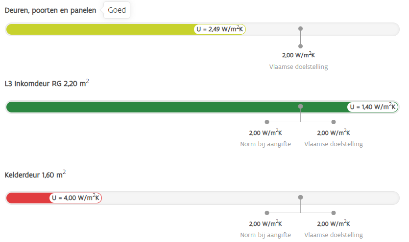

Maar de Vlaamse Woningpas leert me nog iets meer: iets dat ik tot dan nog in geen enkel document had gezien: gedetailleerde informatie betreffende isolatie. Daar is "muren", "dak en plafonds" etc allemaal "Heel goed" tot dit gedeelte:
Betekent dat de schuldige van heel de relatief "slechte" score van 106 kWh/m² de goedkope verfdeur is naar de kelder?!
Dus kom ik terug naar m'n vraag in de titel van dit topic: heeft het zin om een nieuw EPC op te laten maken? De korting bij KBC zou denk ik 0,01% zijn (waaaw), maar over de looptijd van de lening tikt dat natuurlijk aan. En heeft het daarbij dan bijkomend zin om die kelderdeur aan te pakken? Op welke manier dan?
Volgens deze EPC-calculator ( https://app.scone.ai/epc/hbvl ) zou m'n woning op een EPC van 37 kWh/m² uitkomen.
Heeft het zin om een (nieuw) EPC op te laten maken?

Is het inderdaad een schilderdeur met honinggraat dan kan je deze vervangen door een tubespaan versie.
https://www.deurenshop.com/wat-is-het-v ... an-deuren/
Ik zou toch contact opnemen met de man die de EPC heeft opgesteld dat je deze ingreep overweegt en hoeveel het kost om dit even administratief aan te passen, desnoods foto's en factuur mee opsturen. Als je 50 of 100 euro moet betalen en je hebt een A EPC is dat toch een meerwaarde.
Los van het EPC is het misschien niet slecht om de deur aan te pakken, zeker omdat het een kelderdeur is.
