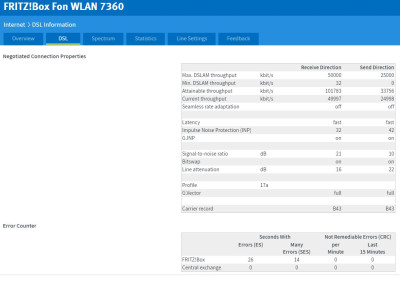

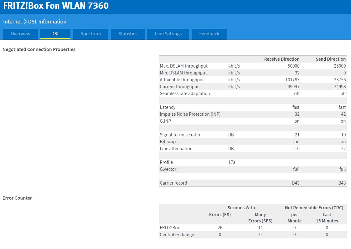

hallo,
een jaar geleden had ik een lijnsync van 70/30 , nu steeds 50/25.
in het laatste jaar heb ik nooit meer deze verhoogde sync van 70/30 gehad.
nochtans kan mijn lijn het aan volgens de attainable throughput.
aangezien ik hier met een puber en internet tegen de limieten aanloop had ik graag wat meer bandbreedte gehad.
fritzbox is al jaren oud 7360 model met firmware 06.52

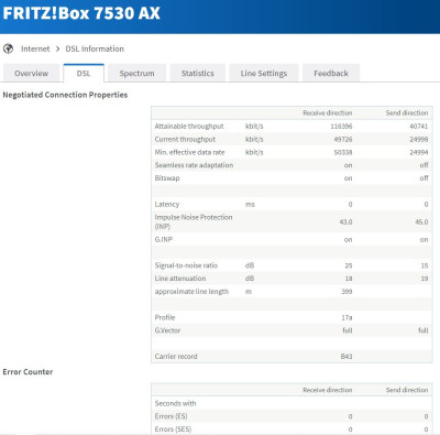

ondertussen nieuwe fritzbox 7530AX met nieuwste firmware 7.80 ontvangen met maand proef van EDPnet.
direct al betere lijnwaardes attainable throughput.
nu nog wachten op dlm om de sync te verhogen.

Is er iemand die weet of er een negatief effect is op DLM als de fritzbox iedere nacht de lijn kort onderbreekt ?
Zit sinds donderdag avond geactiveerd bij edpnet (maar had eerst full speed 100, de lijn stond blijkbaar helemaal open zonder dlm), in de nacht van donderdag op vrijdag een startprofiel gekregen van 50/15 en 3 uur later op vrijdag morgen een sync van 70/30.
Ik ga het wss wel 2 weken moeten geven betreft DLM maar vroeg me af of het niet erg is dat dat de fritz s'nacht de lijn kort onderbreekt.

streulma schreef: 02 maa 2024, 17:00 Als uw modem niet meer voldoet en die test van edpnet voldoet. Moet je dan eigenlijk een nieuwe modem kopen? Want op zich lijkt me dit dan wel een onvoorziene ongewilde kost.
Als je een nieuwere en meer performante modem wilt, dan moet je daarvoor natuurlijk betalen...
Maar in het geval van de TS denk ik niet dat het probleem de modem is.
De nieuwe modem geeft iets betere lijnwaarden ... maar ben niet overtuigd dat dit het probleem zal oplossen :cry:

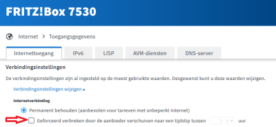

Ik doe dat zelf niet, wel de fritzbox die dat doet iedere nacht om 3u14 zie ik in de gebeurtenissen.

Heb je dat zo ingesteld?
Account information > Internet connection > Connection Settings > Change connection settings > Internet connection > kiezen om permanent verbonden te blijven of disconnect tussen x - y

Patje schreef: 07 mei 2024, 12:13 Ik doe dat zelf niet, wel de fritzbox die dat doet iedere nacht om 3u14 zie ik in de gebeurtenissen.
De Fritz!Box onderbreekt de lijn niet, maar wat jij ziet in de gebeurtenissen is een korte (PPPoE) reconnect om de 24u.
Dit heeft dus géén enkel effect op DLM (de sync valt niet weg). :wink:
Dit is een instelling in de Friz!Box die niet nodig is, en je zelf kan uitzetten:

Bedankt voor de screenshot waar ik dat moet vinden ! DLM doet idd zelfs nog zijn werk, deze morgen zie ik een verhoging van 70 naar 85 :)
Voor mij is dit alles nieuw, eerste maal dat ik een FritzBox gebruik, dus even wennen :angel:
