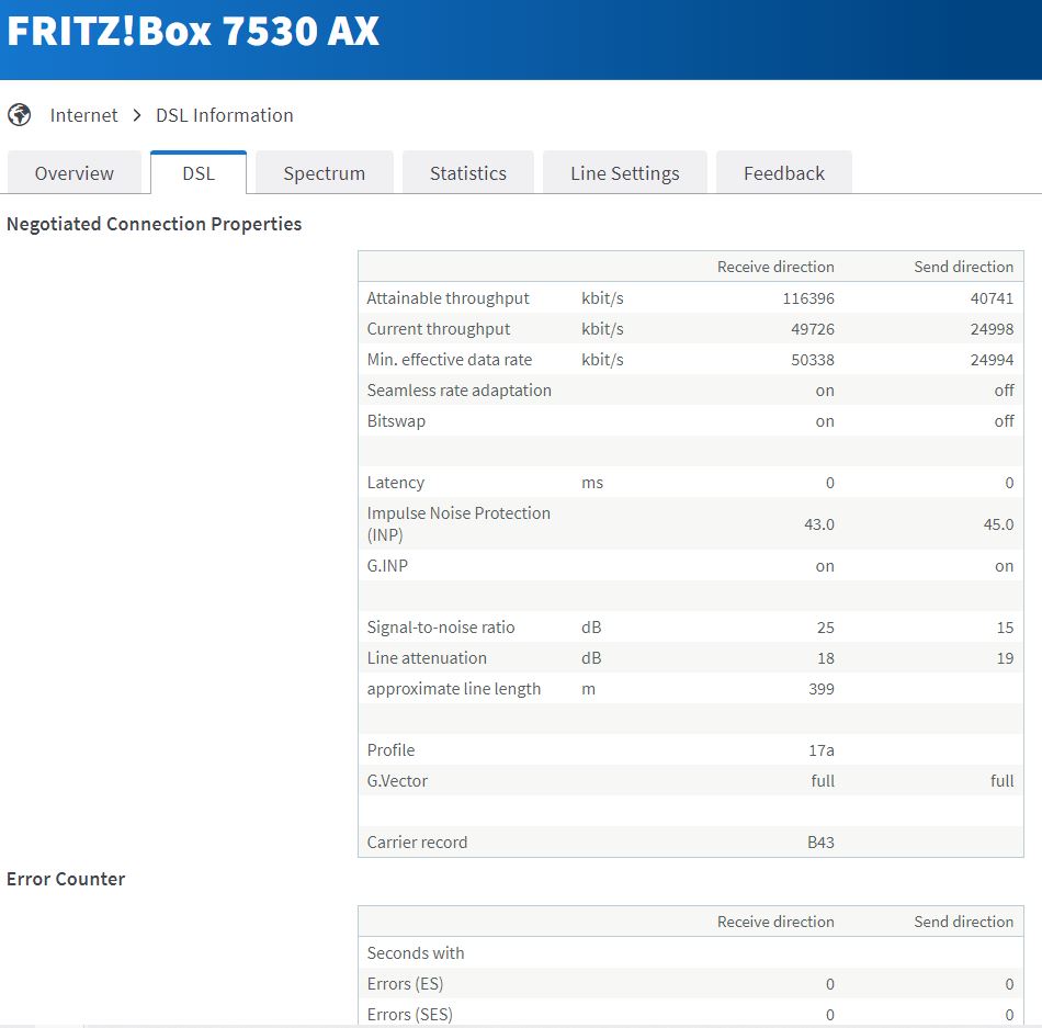

hallo,
een jaar geleden had ik een lijnsync van 70/30 , nu steeds 50/25.
in het laatste jaar heb ik nooit meer deze verhoogde sync van 70/30 gehad.
nochtans kan mijn lijn het aan volgens de attainable throughput.
aangezien ik hier met een puber en internet tegen de limieten aanloop had ik graag wat meer bandbreedte gehad.
fritzbox is al jaren oud 7360 model met firmware 06.52

ondertussen nieuwe fritzbox 7530AX met nieuwste firmware 7.80 ontvangen met maand proef van EDPnet.
direct al betere lijnwaardes attainable throughput.
nu nog wachten op dlm om de sync te verhogen.
fingers crossed.

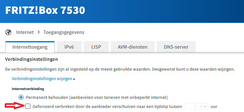

Is er iemand die weet of er een negatief effect is op DLM als de fritzbox iedere nacht de lijn kort onderbreekt ?
Zit sinds donderdag avond geactiveerd bij edpnet (maar had eerst full speed 100, de lijn stond blijkbaar helemaal open zonder dlm), in de nacht van donderdag op vrijdag een startprofiel gekregen van 50/15 en 3 uur later op vrijdag morgen een sync van 70/30.
Ik ga het wss wel 2 weken moeten geven betreft DLM maar vroeg me af of het niet erg is dat dat de fritz s'nacht de lijn kort onderbreekt.
btw: ik zit op 7.57 recente versie zegt het hier... oei nu zie ik een update naar 7.80 beschikbaar

Hoe onderbreek je? reconnect ingesteld in de FB of zonder spanning zetten? In het eerste geval mag dat geen effect hebben in het 2e kan het lijken of er iets mis is met de lijn en kan je naar een lager profiel gezet worden.
Is er een bepaalde reden waarom je je verbinding alle nachten onderbreekt?
Berichten: 18599
Bedankt: 3808 keer
Recent bedankt: 24 keer
Patje schreef: 06 mei 2024, 21:40 Ik ga het wss wel 2 weken moeten geven betreft DLM maar vroeg me af of het niet erg is dat dat de fritz s'nacht de lijn kort onderbreekt.
Ik denk het niet. Maar waarom zou je dat doen?
PS - een korte onderbreking van de PPPoE sessie (reconnect) is geen onderbreking van de DSL sync.

Ik doe dat zelf niet, wel de fritzbox die dat doet iedere nacht om 3u14 zie ik in de gebeurtenissen.

Heb je dat zo ingesteld?
Account information > Internet connection > Connection Settings > Change connection settings > Internet connection > kiezen om permanent verbonden te blijven of disconnect tussen x - y

Ik zelf heb dat niet ingesteld, ik dat de FB dat doet standaard.
Edit Zal vanavond eens kijken in de instellingen want ben nu op mijn werk.

Je kan dat perfect aanpassen maar nogmaals de vraag, hoe staat het nu ingesteld?

Patje schreef: 07 mei 2024, 12:13 Ik doe dat zelf niet, wel de fritzbox die dat doet iedere nacht om 3u14 zie ik in de gebeurtenissen.
De Fritz!Box onderbreekt de lijn niet, maar wat jij ziet in de gebeurtenissen is een korte (PPPoE) reconnect om de 24u.
Dit heeft dus géén enkel effect op DLM (de sync valt niet weg). :wink:
Dit is een instelling in de Friz!Box die niet nodig is, en je zelf kan uitzetten:

Hey,
Bedankt voor de screenshot waar ik dat moet vinden ! DLM doet idd zelfs nog zijn werk, deze morgen zie ik een verhoging van 70 naar 85 :)
Voor mij is dit alles nieuw, eerste maal dat ik een FritzBox gebruik, dus even wennen :angel:
