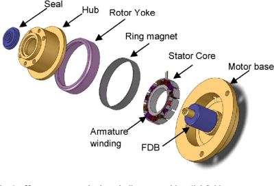

harddisk "tjoeppeke" waarvoor dient dit?
Dan moet je hier zijn.
Berichten: 4191
rond zilverkleurig "ijzeren" tjoeppeke in het midden van de disk boven de oranje kabeltjes
waarvoor dient dat? en hoe noemt men dat?
Bij 1 van mijn oudere disks is dit tjoeppeke er uit gevallen...
Blijft deze disk gewoon verder werken?
Kan ik zo een tjoeppeke ergens bestellen?

Waarschijnlijk gewoon een afsluitingske over de as van de disk maar er zijn ook afsluitingen die wat flexibel zijn om luchtdruk verschillen op te vangen. In principe mag er geen opening in de harddisk zitten want zelfs het kleinste stofdeeltje kan voor problemen zorgen.
Berichten: 9687
Bedankt: 605 keer
Lijkt idd de spindle seal te zijn, en zal op termijn wel problemen geven als het niet vervangen wordt.

Een disk moet normaal luchtdicht blijven vanbinnen om corrosie en wrijving tegen te gaan. ASAP iets over plakken .. maar ik vrees dat het kwaad al geschied is.

dat dus - ik zou de disk niet meer vertrouwen en zo snel mogelijk de data overzetten naar een 'clean' disk.
als er lucht en/of stof in de disk geraakt is, wat zeer zeker mogelijk is in dit geval, is het niet zozeer "of" ze gaat falen, maar "wanneer" ze gaat falen.
en als je dan geen backup hebt.... ben je alles kwijt.
(er is een reden dat men clean rooms gebruikt voor data recovery)

Volgens mij geeft dit gaatje geen toegang tot de disken zelf, maar stof kan evenerg zijn voor de motor. Door de compactheid van het geheel is de motor heel rudimentair.

Maar ik volg Joe, dat zilveren tjoeppeke sluit niks of enkel de motor luchtdicht af.
Bij de andere identieke disk is dat gewoon vastgepunt op 1 plaats. Lijkt me niet luchtdicht.

Niet alleen luchtdicht, maar bij de betere hoge densiteitsdisks tegenwoordig zit helium als gas, dus dat wil je al helemaal niet laten ontsnappen.
