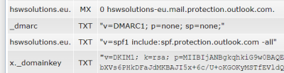

svermassen
Berichten: 2302
Bedankt: 60 keer
Thanx voor de tips.
Ik ga eens wat verder uitpluizen.
Edit: ik heb wat gekeken naar de dns, dus hswsolutions.eu is het maildomein.
Wat mis ik hier dan nog?

Www.mail-tester.com gebruiken, voor mij nog steeds de meest eenvoudige referentie om uit te pluizen wat er nog ontbreekt om goed te zijn. Onze klanten halen daar allemaal tussen de 9 en 9.8 als score, en ik geef toe dat dat toch minder straightforward was als het lijkt.
svermassen
Berichten: 2302
Bedankt: 60 keer
Ja, die ken ik goed genoeg.
En ik haal daar 10/10.
Daarmee dat ik er geen hol meer van snap :roll:
Edit: correctie, inderdaad 10/10, maar wel met opmerkingen i.v.m. het PTR record.
Uw IP-adres 40.107.22.137 wordt geassocieerd met het domein mail-am6eur05on2137.outbound.protection.outlook.com.
Echter lijkt het erop dat uw bericht wordt verzonden vanaf EUR05-AM6-obe.outbound.protection.outlook.com.
De melding zegt dat er een andere outbound gebruikt om de mails te verzenden dan verwacht.
En nu moet ik bij MS iemand aan de gang krijgen om dat te fixen?

Dat is normaal en quasi met alle M365 sending hosts hoor ... ik haal ook meestal 10/10 als DKIM ook actief is. Als je het enkel met vimexx hebt lijkt het me eerder daar een issue te zijn dan elders. Nu als alles goed staat is blocken enkel en alleen omdat het PTR niet overeenkomt een faux-pas qua security imho.
