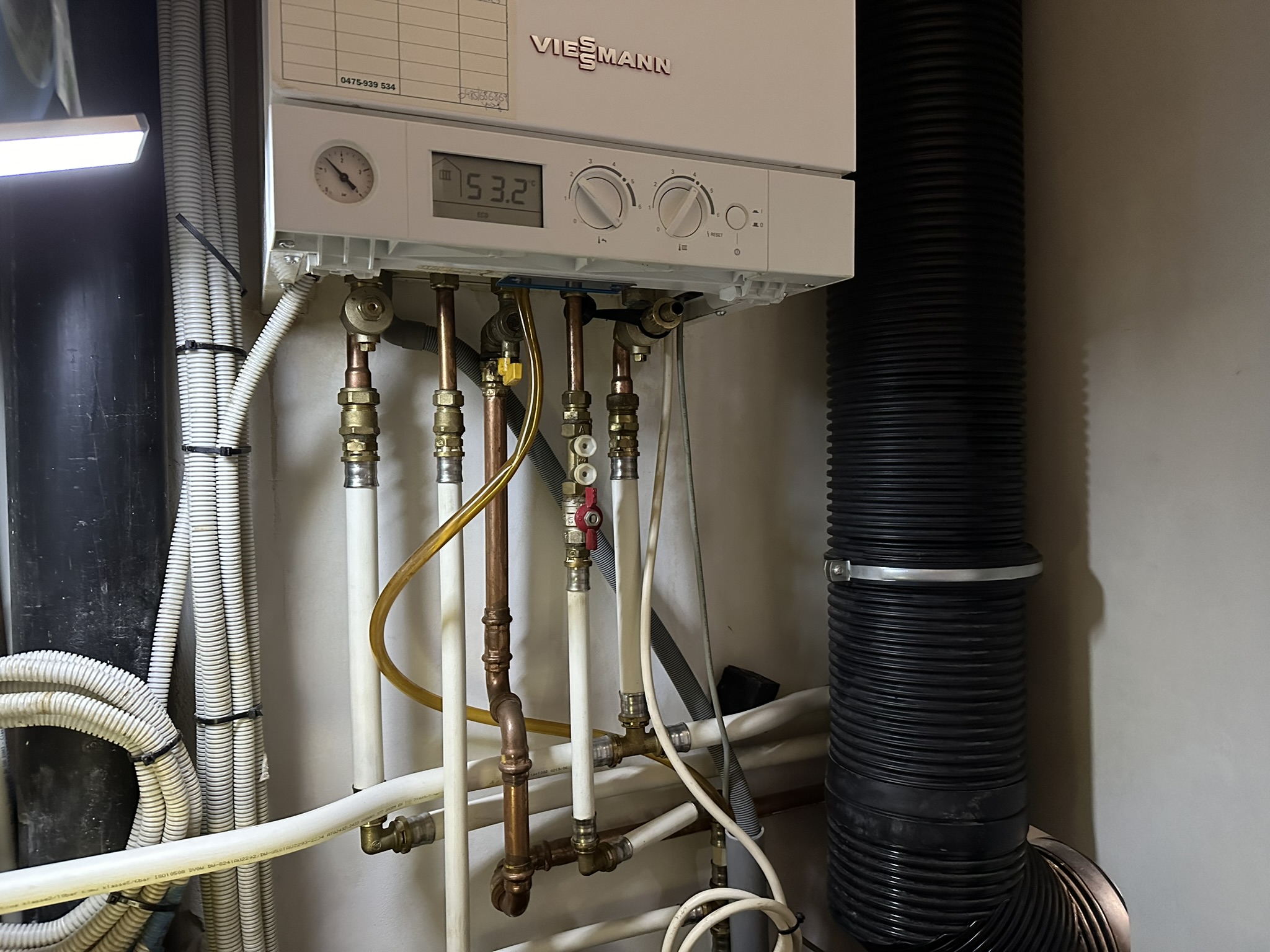

We hebben in onze woning een vitodens 100 van viessman. Deze verzorgd ons warm water alsook verwarming.
De verwarming bestaat uit vloerverwarming op de benedenverdieping + vloerverwarming op het eerste verdiep in de badkamer.
Er zijn ook nog radiatoren in de badkamer (extra verwarmen) en in de twee slaapkamers.
Het douche water wordt niet super warm als de kraan volledig open staat. Als hij wat minder staat, wordt het wel warm genoeg. Ook het warm water uit de keukenkraan wordt heel heet. Warm water lijkt dus een probleem bij een groter debiet.

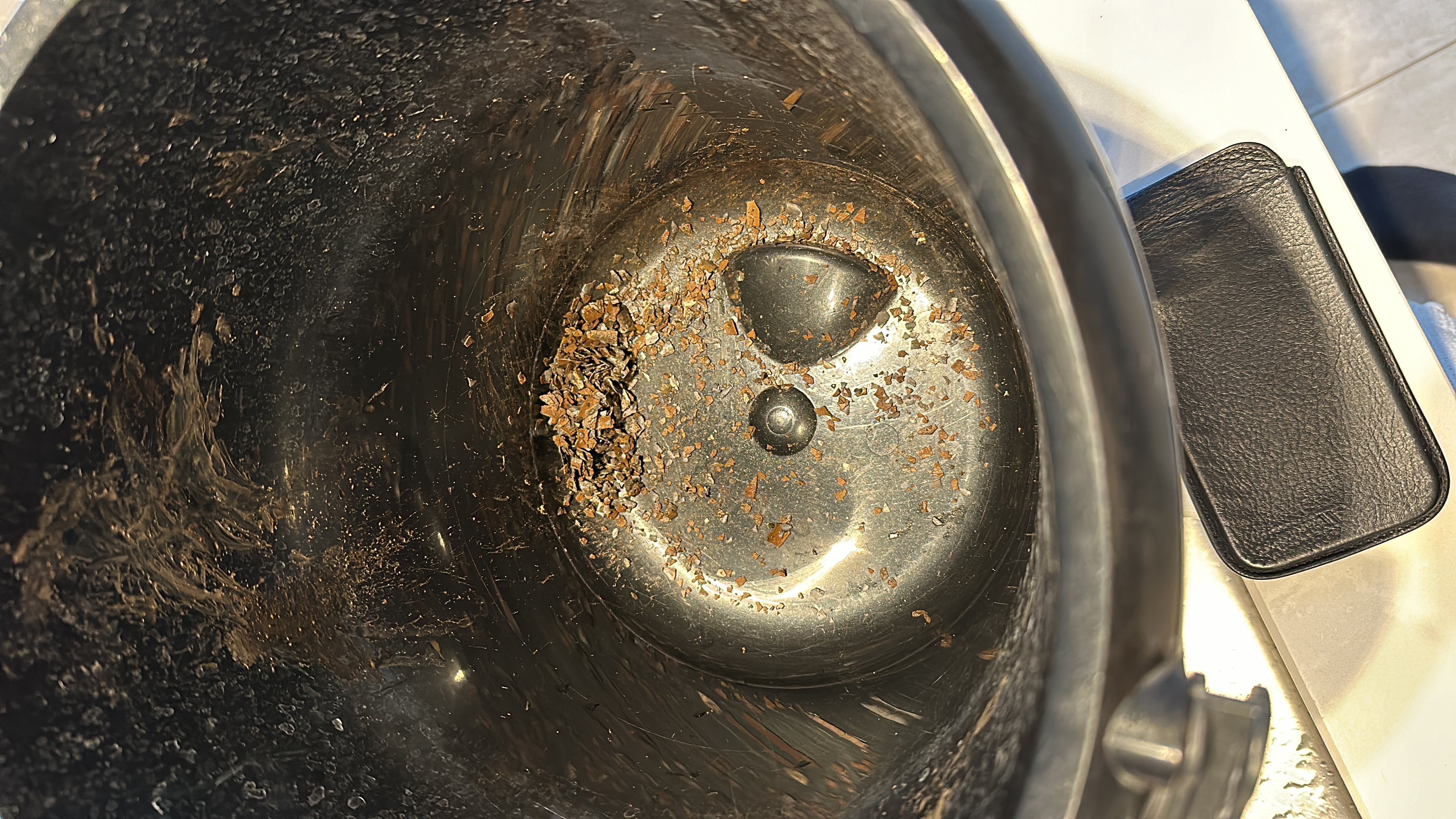

Deze heb ik gisteren gedemonteerd, uitgekuist en terug geplaatst. Er zaten veel metalen stukken in, ook in de retourleiding naar de brander. Dit heb ik zo goed mogelijk schoon gemaakt, de warmtewisselaar ontkaklt en terug geplaatst.
Als ik met de platsenwisselaat schudde na schoonmaken, hoorde ik nog steeds water op en neer gaan, ik denk dat ik best eens een magneetfilter installeer op de retourleiding en de warmtewisselaar erna vervang.

Wat ik gedaan heb gisteren:
-drinkwateraanvoer gesloten
-warm water kranen afgelaten
-aanvoer en retour aan de CV op de ketel zelf afgesloten
-Ketel leeg laten lopen
-Warmtewisselaar eruit, reinigen en er terug in
-Syphone gespoeld
-Interne expansievat proberen bijpompen maar er kwam water uit, dit is wsl stuk (lijkt mee geen probleem, CV blijft mooi op druk, er is nog een extern expansievat
-Ketel terug opgevuld met water (nog steeds met de CV leidingen dicht). Hier had ik in het begin de afvoer niet open staan waardoor er even wat druk op de ketel is gekomen. Ik vermeld het voor de zekerheid maar ik denk niet dat het een issue is.
-CV leidingen terug open gezet.
-Ketel terug opgestart.
Ik hoorde hier tot mijn verbazing toch nog redelijk wat lucht spoelen in de ketel. Ik heb de conventionele chauffage in de badkamer (na open zetten) nog eens ontlucht maar hier komt weinig lucht uit. Ook op de ketel zelf heb ik vandaag al water laten lopen aan het kraantje daar waar de retour op de brander toekomt. Dit helpt ook niet.

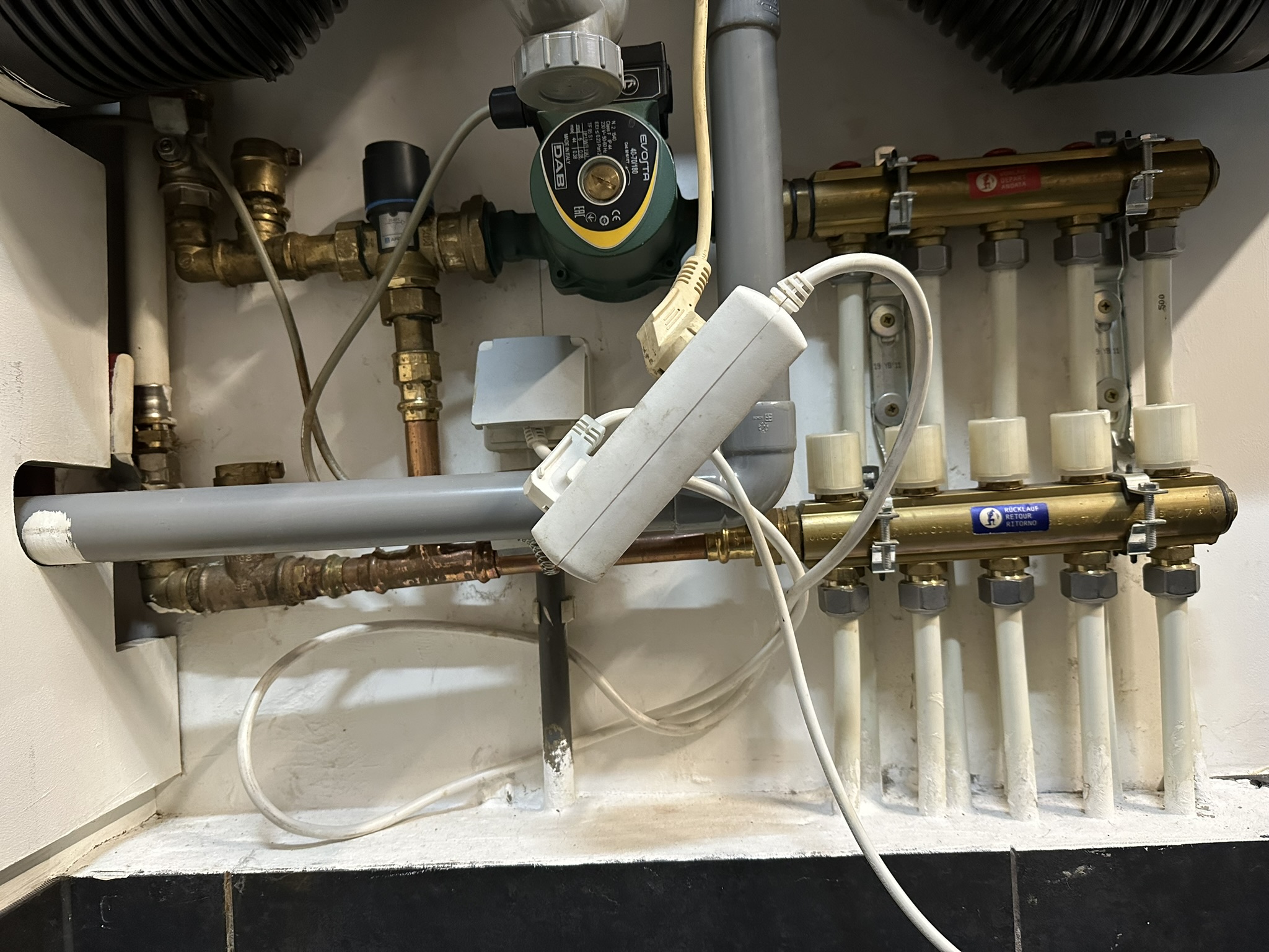

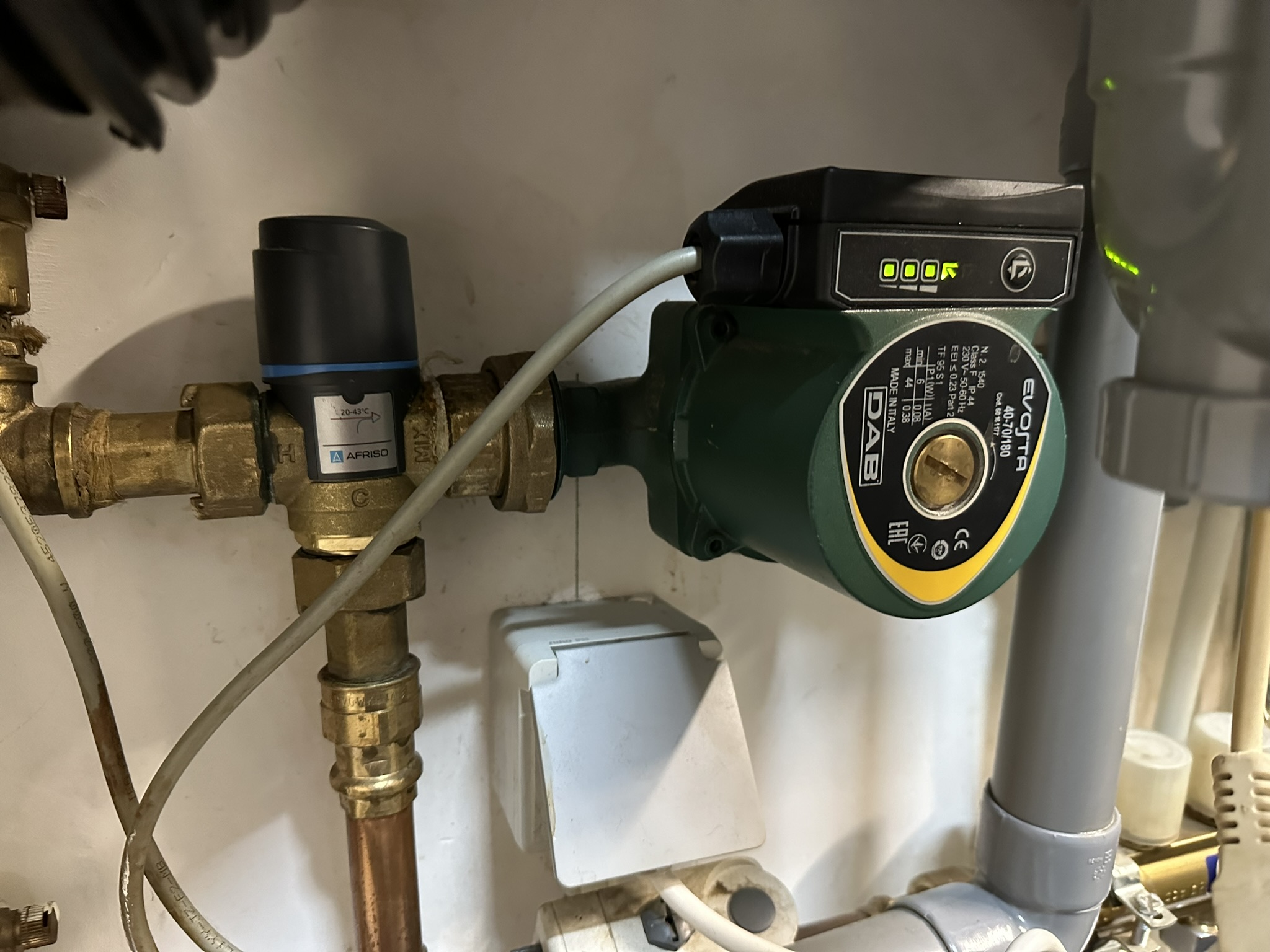

An sich lijkt de vloerverwarming me redelijk 'dom'. Er lijkt mij een klep te zitten die enkel water door laat tussen 20 en 43°C. Daarachter zit een pomp, die is in de CV ketel gewoon aangesloten op de 220V, die draait denk ik dus continu.
Op de retour leidingen van de vloerverwarming zitten ook witte stoppen. Deze staan allemaal volledig open.

Er zit een circulatiepomp in de ketel zelf en eentje net voor de aanvoer van de vloerverwarming.
Ik dacht dat deze 'gewoon' op de 230V van de ketel zat (is ook zo in de ketel) maar er zit ook nog een bakje op de retourleiding net na de retour collector. Dit zit met een veer vastgemaakt op een stuk metaal.
De ketel schakelt niet, mogelijks schakelt dat bakje wel de pomp op basis van de retour temperatuur (geen idee hoe?).
ik heb op de pomp ook eens op de knop geduwd. Je kan daar schakelen tussen 3 standen en ook standen dat hij flikkert. (proportioneel vs fixed).
Met dat ik op de knop duwde (is volgens de handleiding ook een reset knop), schoot de pomp precies terug in gang. Ik hoorde er ook lucht door gaan. Mogelijks is dit de oplossing van het probleem. Ik heb hem terug op proportioneel gezet (zo stond hij ook volgens mijn foto hierboven)
De driewegklep lekt niet, installatie blijft mooi op druk. Dit had ik in mijn vorige woning en ben ik bekend mee. Kan mogelijks wel het issue zijn van het warm water.

Er is wel een thermostatische kraan net voor de aanvoer naar de vloerverwarming. Als ik daaraan draai, voel ik dat het water dat naar de vloerverwarming gaat, warmer wordt. Ik heb deze nu iets hoger gezet en de pomp op 'fixed' maximum stand ipv proportioneel.
Hopelijk lost dat het op.. anders bel ik morgen iemand die er meer verstand van heeft
