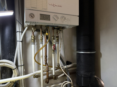

We hebben in onze woning een vitodens 100 van viessman. Deze verzorgd ons warm water alsook verwarming.
De verwarming bestaat uit vloerverwarming op de benedenverdieping + vloerverwarming op het eerste verdiep in de badkamer.
Er zijn ook nog radiatoren in de badkamer (extra verwarmen) en in de twee slaapkamers.

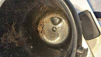

Na wat googlen vond ik dat dit kon liggen aan het feit dat de platenwisselaar verstopt zit.
Deze heb ik gisteren gedemonteerd, uitgekuist en terug geplaatst. Er zaten veel metalen stukken in, ook in de retourleiding naar de brander. Dit heb ik zo goed mogelijk schoon gemaakt, de warmtewisselaar ontkaklt en terug geplaatst.
Als ik met de platsenwisselaat schudde na schoonmaken, hoorde ik nog steeds water op en neer gaan, ik denk dat ik best eens een magneetfilter installeer op de retourleiding en de warmtewisselaar erna vervang.
Bon, alles terug in elkaar gezet maar nu merk ik dat een deel van de vloerverwarming beneden, niet meer warm wordt.
De badkamer boven (vloerverwarming) en een deel van de beneden wordt wel nog warm. Als ik een chauffage open zet, wordt deze ook warm (deze staan meestal dicht).

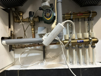

An sich lijkt de vloerverwarming me redelijk 'dom'. Er lijkt mij een klep te zitten die enkel water door laat tussen 20 en 43°C. Daarachter zit een pomp, die is in de CV ketel gewoon aangesloten op de 220V, die draait denk ik dus continu.
Op de retour leidingen van de vloerverwarming zitten ook witte stoppen. Deze staan allemaal volledig open.

Er zit een circulatiepomp in de ketel zelf en eentje net voor de aanvoer van de vloerverwarming.
Ik dacht dat deze 'gewoon' op de 230V van de ketel zat (is ook zo in de ketel) maar er zit ook nog een bakje op de retourleiding net na de retour collector. Dit zit met een veer vastgemaakt op een stuk metaal.
De ketel schakelt niet, mogelijks schakelt dat bakje wel de pomp op basis van de retour temperatuur (geen idee hoe?).

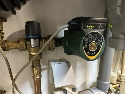

ik heb op de pomp ook eens op de knop geduwd. Je kan daar schakelen tussen 3 standen en ook standen dat hij flikkert. (proportioneel vs fixed).
Met dat ik op de knop duwde (is volgens de handleiding ook een reset knop), schoot de pomp precies terug in gang. Ik hoorde er ook lucht door gaan. Mogelijks is dit de oplossing van het probleem. Ik heb hem terug op proportioneel gezet (zo stond hij ook volgens mijn foto hierboven)
De driewegklep lekt niet, installatie blijft mooi op druk. Dit had ik in mijn vorige woning en ben ik bekend mee. Kan mogelijks wel het issue zijn van het warm water.

Er is wel een thermostatische kraan net voor de aanvoer naar de vloerverwarming. Als ik daaraan draai, voel ik dat het water dat naar de vloerverwarming gaat, warmer wordt. Ik heb deze nu iets hoger gezet en de pomp op 'fixed' maximum stand ipv proportioneel.
