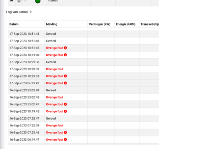

Voorbije week werd mijn Alfen laadpaal geïnstalleerd. (Installatie fout gelopen, maar dat is een ander verhaal).
Ik heb een analoge meter, 2 voudig uur tarief, dag nacht Er werd dus een energiemeter geplaatst, rechtstreeks verbonden met de laadpaal via utp om loadbalancing te kunnen doen.

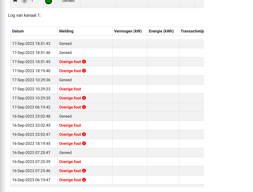

Nadien heb ik dan de IP-adressen aangepast zodat ze in mijn subnet zitten en heb dan beide toestellen met een eigen utp aan mijn netwerk gehangen. Bedoeling was om de parameters van de paal te kunnen opvolgen en eventueel aanpassen waar nodig. Ondertussen zag ik op de site van de backoffice beheerder (laadpaal via het werk) dat de laadpaal regelmatig in fout viel. ‘t is te zeggen, connectie tussen energie meter en laadpaal verbroken.
Als ik in ace installer op test energie meter klik kreeg ik bij l1, 2, 3 overal 0 te zien. Wat me deed twijfelen of je deze wel kan connecteren met je netwerk. Volgens de installateur moeten die rechtstreeks met elkaar verbonden zijn maar in de handleiding van Alfen lees ik toch ‘of verbinden met je router/switch’. Momenteel zijn ze dus rechtstreeks met elkaar verbonden zonder connectie met mijn eigen netwerk. Maar kan ik dus niets zien in ace of MyEve.
Iemand die kan bevestigen dat hij wel waardes terugkrijgt bij test energie meter of op het laatste tabblad bij ace installer, daar kan je ook de waardes bekijken. Die staan bij mij ook allemaal op 0 als ik ze met het netwerk verbonden had.
Het rare is dat volgens de site van de backoffice beheerder hij uren geen fout geeft, en dan plots weer wel. Als ik dan 10min. Later de status weer opvraag staat het weer in het groen.

Het rare is dat die fouten zich dikwijls voortdoen op het hetzelfde uur.

Het vreemde is dat dat (bijna) altijd op hetzelfde uur is. 06u18 's morgen en 18u19 's avonds.

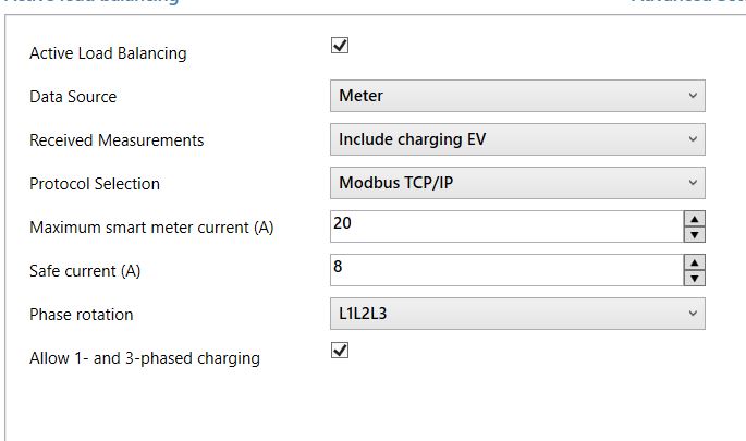

Ja, ik gebruik de modbus, Ik vermoed dat ze juist ingesteld zijn. Bij de meter staat modbus actief. De laadpaal staat op loadbalancing.

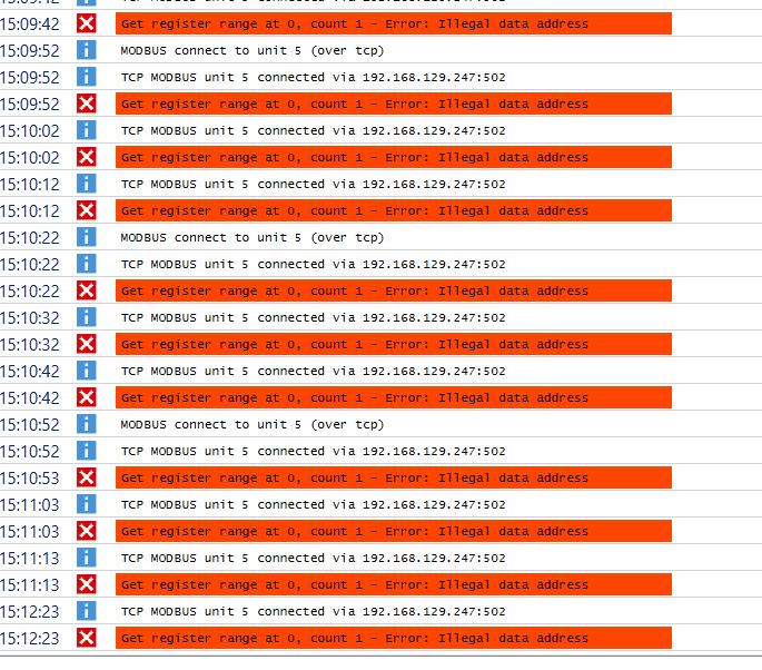

In de log staat er regelmatig modbus connected, maar de regel erna geeft hij een rare fout.
Geen idee wat dat betekent of dat die aan elkaar gelinkt zijn.

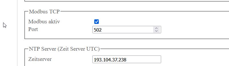

De datum en tijd van de meter stond nog ergens op jan. 2021. Heb een nieuwe firmware op de meter geïnstalleerd en de NTp server aangepast.
Nu staat de datum en tijd wel juist, maar geen idee of dat een oplossing kan zijn.

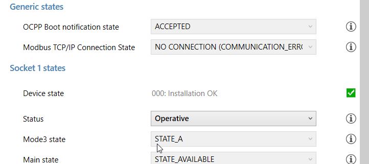

Op bijlage 3 zie je dan staan no connection, terwijl in de log staat modbus connected.

Laadpaal staat op 6.4.
Het is opgelost.
ik vermoed een combinatie van foutjes bij de installatie.
Ik heb de firmware van de energie meter ook aangepast, het dns adres aangepast, bij de ntp een ip adres ingegeven van een Belgische NTP, hierdoor versprong de datum van 01/07/2021 naar vandaag.

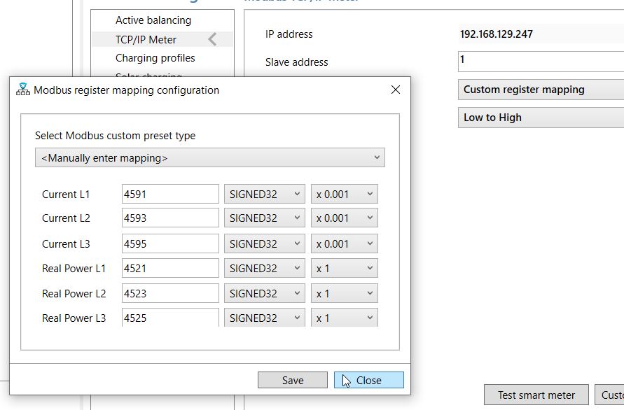

Het slave adres op paal aangepast naar 1, stond op 5.
De registers waren helemaal niet ingesteld, vandaar ook dat de paal die niet kan lezen. (illegal data at address).
