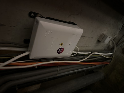

Binnenkort hoop ik te kunnen genieten van EDPnet fiber in een appartementsgebouw. Op mijn verdieping is er een technische ruimte met deze box waarin UTAC nummer en overzicht van de appartementen.
Kan ik nog iets doen of moet ik nog iets doen ? De router 7530AX is besteld.

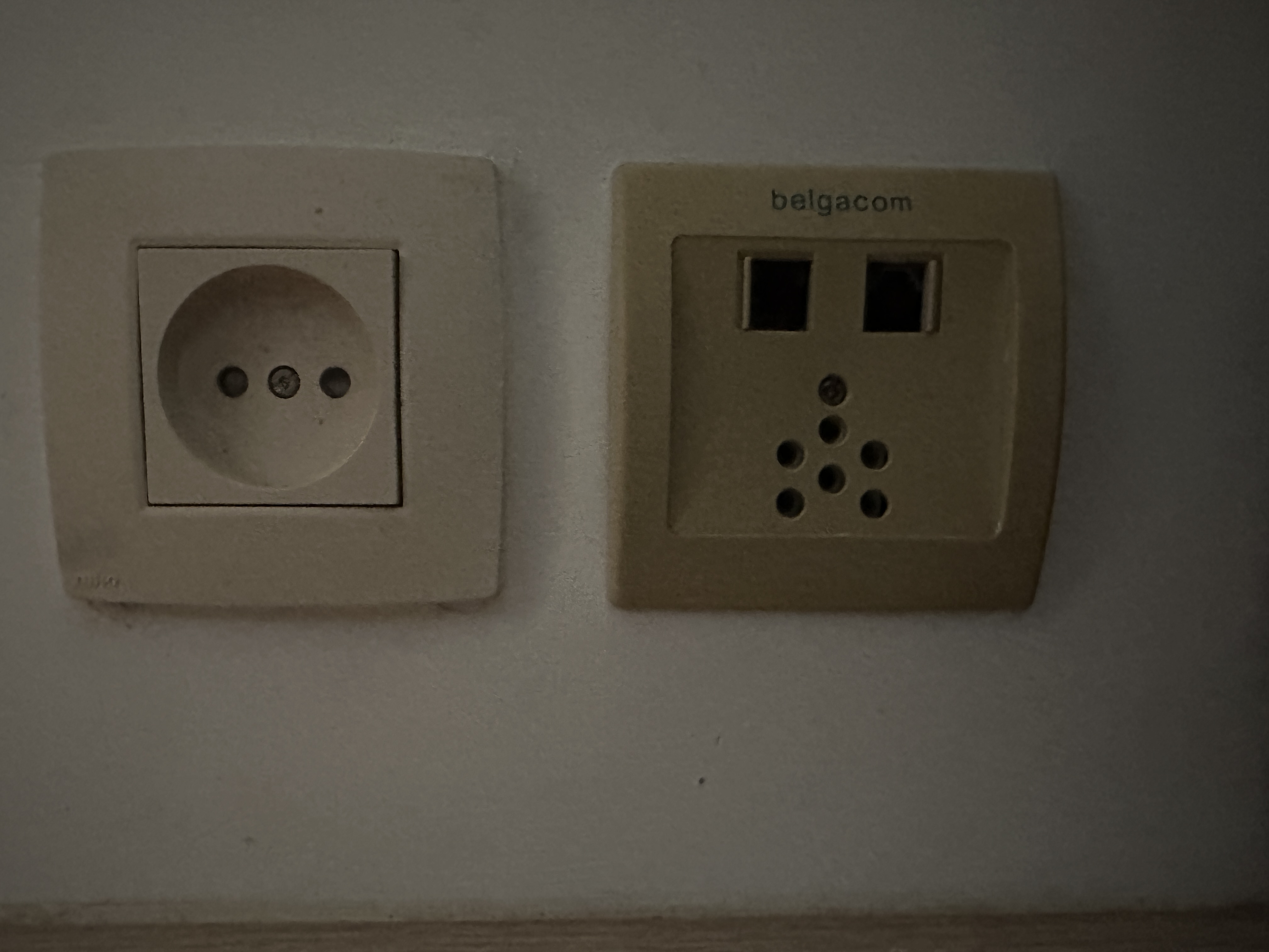

In het app is er deze aansluiting nog

ik ga mij niet te ver moeien... En anderen kunnen u meer uitleg verschaffen, maar normaal moet er een UTP toekomen in uw appartement.
Wat we nu zien is inkomende DSL.

Die box is een floorbox, van daaruit moet er nog een individuele glasvezelkabel aangelegd worden naar een plaats in je appartement waar je wil dat de fiberaansluiting komt.
Op de foto zie je dat er al één individuele aansluiting is aangelegd. Misschien bij een buurman op dezelfde verdieping of bij jou. Geen idee.
De aansluiting in je appartement is een oude VDSL-aansluiting, als je fiber neemt is die nutteloos. Als achter die wandcontactdoos UTP-kabel ligt naar een andere kamer in je appartement, kan je die verbinding eventueel hergebruiken en afmonteren met een RJ-45 wandcontactdoos.
Voor de individuele fiberaansluiting moet er nog een installateur langskomen. Het enige wat jij moet doen is beslissen waar de Fritz!Box 7530AX komt en waar je de fiberaansluiting wil hebben. Tussen fiberaansluiting en Fritz!Box 7530AX moet er UTP-kabel liggen of kunnen aangelegd worden.

Bedankt Raf. Ik ben even gaan kijken op de verdieping, maar niks van aansluiting gezien. De kabel zal dus wellicht binnenkomen ergens bovenaan de deuropening. Ik vermoed dat ik met de technici van Proximus wel zal kunnen afspreken hoe en wat.
