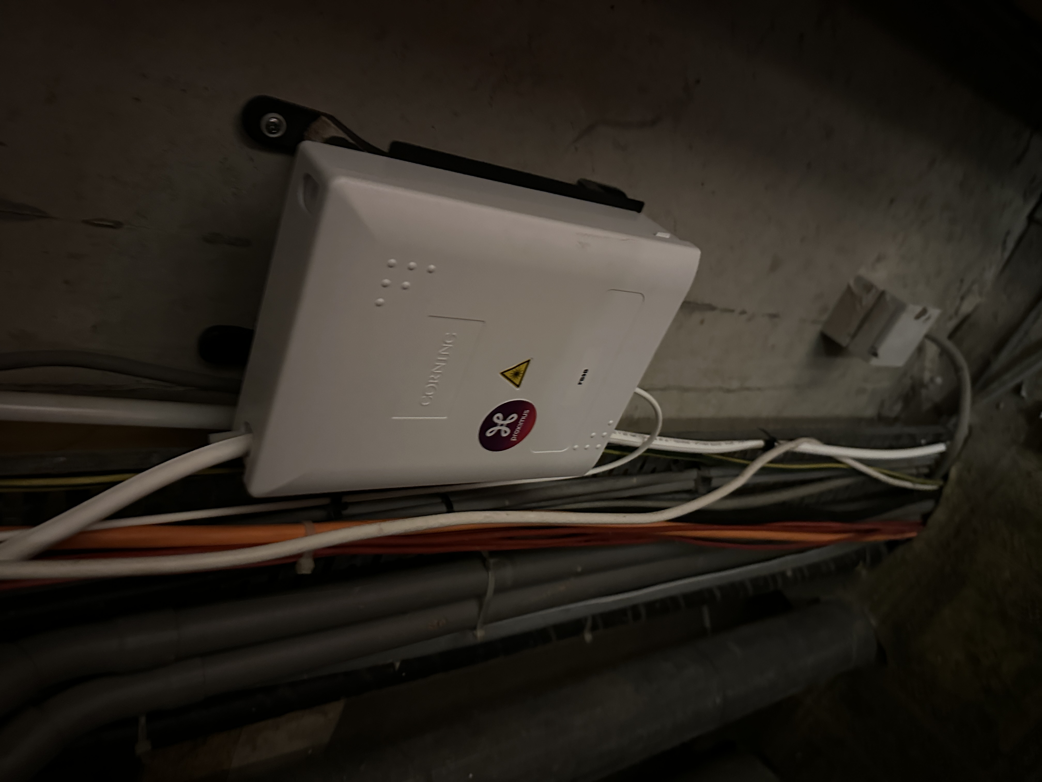

Binnenkort hoop ik te kunnen genieten van EDPnet fiber in een appartementsgebouw. Op mijn verdieping is er een technische ruimte met deze box waarin UTAC nummer en overzicht van de appartementen.
Kan ik nog iets doen of moet ik nog iets doen ? De router 7530AX is besteld.
In het app is er deze aansluiting nog
EDPnet fiber appartement 12 verdiepingen

Die box is een floorbox, van daaruit moet er nog een individuele glasvezelkabel aangelegd worden naar een plaats in je appartement waar je wil dat de fiberaansluiting komt.
Op de foto zie je dat er al één individuele aansluiting is aangelegd. Misschien bij een buurman op dezelfde verdieping of bij jou. Geen idee.
De aansluiting in je appartement is een oude VDSL-aansluiting, als je fiber neemt is die nutteloos. Als achter die wandcontactdoos UTP-kabel ligt naar een andere kamer in je appartement, kan je die verbinding eventueel hergebruiken en afmonteren met een RJ-45 wandcontactdoos.
Voor de individuele fiberaansluiting moet er nog een installateur langskomen. Het enige wat jij moet doen is beslissen waar de Fritz!Box 7530AX komt en waar je de fiberaansluiting wil hebben. Tussen fiberaansluiting en Fritz!Box 7530AX moet er UTP-kabel liggen of kunnen aangelegd worden.

Bedankt Raf. Ik ben even gaan kijken op de verdieping, maar niks van aansluiting gezien. De kabel zal dus wellicht binnenkomen ergens bovenaan de deuropening. Ik vermoed dat ik met de technici van Proximus wel zal kunnen afspreken hoe en wat.

Dat hangt ervan af of dit technisch gemakkelijk te doen is. (bochten, lengte van het traject, etc...)
Een technicus gaat geen half uur zitten zoeken om jouw "trekdraad" in de technische schacht te vinden. Of het risico lopen dat de fiberkabel in een bocht plooit of vast komt te zitten. In principe kiest de technicus het gemakkelijkste traject om de fiberkabel tot in je appartement te brengen.
Als je wil dat de fiberkabel toch via een bestaande leiding wordt getrokken, zul je dus de technicus perfect moeten kunnen uitleggen hoe die leiding vanuit de technische schacht (waar de floorbox hangt) naar je appartement loopt.
Als je de bestaande VDSL-wandcontactdoos openschroeft zou je de VDSL-kabel moeten kunnen bewegen en kunnen zien of de VDSL-kabel waar je aan trekt dan ook beweegt in de technische schacht.
De fiberaansluiting bestaat trouwens uit een opbouwcontactdoos en een afzonderlijke fibermodem. Dit past niet in het "gat" van de VDSL-wandcontactdoos.

Vandaag gebeurde de aansluiting. Het was geen sinecure om de draad te trekken naar de technische ruimte (heel wat afwateringsbuizen zaten in de weg). Na dat werk (hoedje af voor de Franstalige, want er is een schrijnend gebrek aan Nederlandstalige (zelfstandige) technici) ging het vlot. Ik had kabelgoten voorzien, maar uiteindelijk is het netjes weggewerkt (dankzij het lijmpistool) langs het witte plafond. De technicus liet weten dat hij drie groene cirkels zag op zijn scherm (waaronder de parameter kwaliteit van het signaal, de rest weet ik niet meer). Hij was in elk geval tevreden.
Het werd nog even spannend bij de installatie van de Fritz!box omdat de webinterface van Fritzbox bleef hangen na een "herstart", maar dat werd opgelost door de interface opnieuw te openen waarna ik gewoon verder kon (idem een tijdje nadien met de update van de Fritz!box). De snelheid van Edpnet Fiber Xs ligt hier op gemiddeld 143 mbps/48 mbps waarmee ik zeer tevreden ben (test via Wifi).
