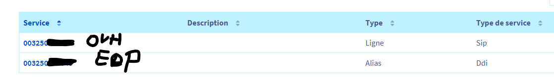

Kort antwoord op beide vragen:
- Juist. Binnenkomende oproepen op beide nummers komen op jouw VoIP toestel.
- De keuze van het uitgaand telefoonnummer moet je instellen in de OVH manger.

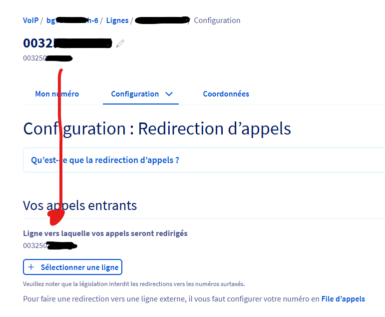

Nog één vraagje: bij het porteren wordt als optie om een lijn te kiezen waarnaar het nummer wordt doorgestuurd.
Moet ik hier gewoon mijn bestaande OVH-nummer kiezen of dit gewoon leeg laten? Dat inkomende nummers worden doorgestuurd naar dat nummer is ok, maar ik wil dus voor uitgaande oproepen mijn geporteerd nummer gebruiken. Of is dit iets dat ik achteraf pas kan instellen?

Ja, je moet vanzelfsprekend de inkomende oproepen doorsturen naar je OVH-telefoonlijn. Anders zal je telefoontoestel niet rinkelen als iemand je aloude bekende nummer belt.
Daarnaast moet je de nummerweergave aanpassen van de uitgaande oproepen wanneer de nummeroverdracht is voltooid.

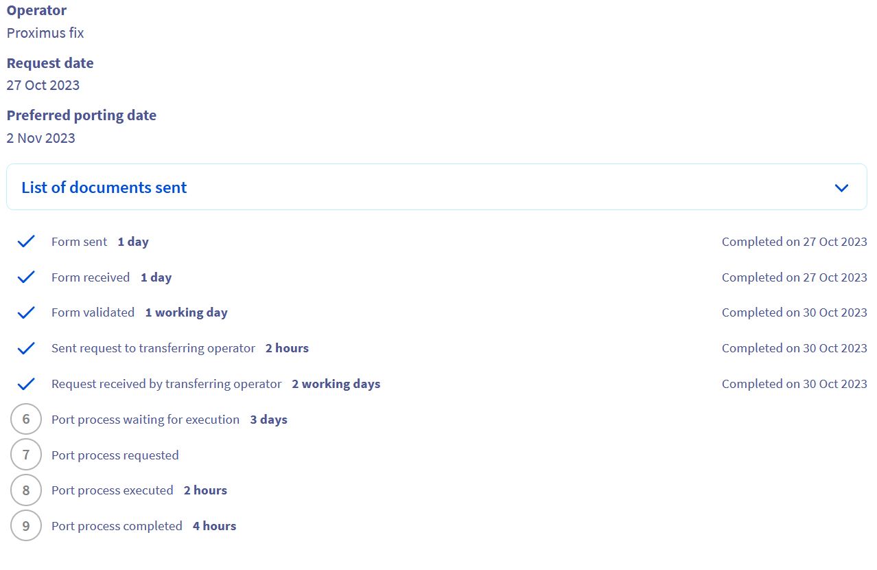

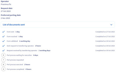

Hier het overzicht van planning bij het kiezen van ASAP.
Om te verwachten dat dit binnen 1 dag kan gebeuren is toch wel een beetje teveel van het goede!
Wat met weekend/feestdagen/... tussenin?
Ondanks dat een deel zeker geautomatiseerd is moeten er nog mensen aan te pas komen en verwachten dat ze op u zitten te wachten om u meteen te helpen... en dat voor een dienst die 1,2€/maand kost.

"gewoon asap uitvoeren" is iets dat niet echt bestaat bij (fixed) nummerportatie...
1 enkel nummer moet minstens 24u op voorhand ingegegeven worden, kan enkel tijdens kantooruren geporteerd worden, en als het systeem of de andere carrier zegt "njet" dan begint het van vooraf.
dus als ovh de aanvraag zou indienen met een datum die dat niet respecteert, zal dat niet aanvaard worden, en is dat dus "een weigering".
de vraag zou dan eerder zijn waarom ovh hun systeem niet rechtzet (enfin, of voor belgie schuinzet)
als ik de screenshot van hierboven bekijk zou dat volgend overzicht van de portatie geven:
- de eerste 3 (form) zal de LOA (overdrachtsformulier) zijn
- de volgende 2 zijn de aanvraag van de portatie en de respons van de oude operator
- 6 is "wachten op de portatiedatum" (dus de effectief aangevraagde datum om de portatie te kunnen opstarten, bij screenshot is dat dus 2 nov)
- de andere 3 zijn de effectieve uitvoering zelf en volgen elkaar op (start van portatie tot voltooiing van de portatie)
ik denk dat het vooral zal mislopen als je de portatie de volgende dag wil, of in een weekend, of op een vrijdag terwijl de LOA nog niet geverifieerd werd bv.
