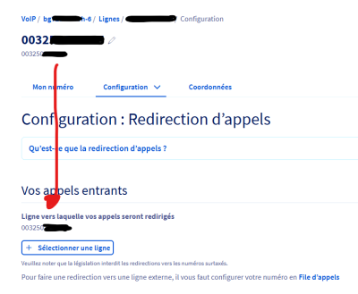

Nog één vraagje: bij het porteren wordt als optie om een lijn te kiezen waarnaar het nummer wordt doorgestuurd.
Moet ik hier gewoon mijn bestaande OVH-nummer kiezen of dit gewoon leeg laten? Dat inkomende nummers worden doorgestuurd naar dat nummer is ok, maar ik wil dus voor uitgaande oproepen mijn geporteerd nummer gebruiken. Of is dit iets dat ik achteraf pas kan instellen?

Ja, je moet vanzelfsprekend de inkomende oproepen doorsturen naar je OVH-telefoonlijn. Anders zal je telefoontoestel niet rinkelen als iemand je aloude bekende nummer belt.
Daarnaast moet je de nummerweergave aanpassen van de uitgaande oproepen wanneer de nummeroverdracht is voltooid.
Wat je wel misschien nog moet nakijken is op welke manier je persoonsgegevens en telefoonnummer in de telefoongids worden gepubliceerd: https://help.ovhcloud.com/csm/fr-voip-p ... =KB0039281
- Nummerweergave instellen: https://help.ovhcloud.com/csm/fr-voip-n ... =KB0039263
- Handleiding Belgische nummeroverdracht: https://help.ovhcloud.com/csm/fr-voip-p ... =KB0039277

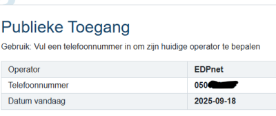

https://www.crdc.be/crdcnli2/CRDC
zit nog bij Edpnet.
Maar ik zie nr. wel in mijn client staan bij OVH. Uitgaand stuurt hij nieuw nr. mee.
Ook redirection van SIP lijn naar de oude Epdnet
Moet ik nu terug opnieuw portering aanvragen?
zit nog bij Edpnet.

- de publieke crdc site is niet realtime (een portatie zie je ten vroegst de dag erna pas op de publieke site)
- ovh voegt (zoals ze in hn documentatie uitleggen) het nummer toe een aantal dagen alvorens de geplande portatie uitgevoerd zal worden zodat je het kan instellen
(maar de routing doen ze, natuurlijk, pas na de portatie zelf)
en ja... als ovh zegt dat het geweigerd werd door edp, moet je de aanvraag opnieuw indienen.
