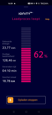

Vandaag voor het eerst snelladen in de buurt van Aarlen. Ik stond hier in Messancy bij ionity.
De total kaart werkte natuurlijk niet. Ik vraag me f waar dat onding wel werkt. Dan maar de ionity app geïnstalleerd en daar kon ik mijn Mastercard eenvoudig linken. De app is heel intuïtief en het is dus snel gelukt. Duurde wel een ganse minuut of zo alvorens de bevestiging kwam dat ik aangesloten was. Even zweten toch.
Nu zag ik dat er bij mijn wagen een eneco laadpas zit die ik kan activeren en die zou werken bij alle laadpalen in België en Nederland. Ik ga die eens activeren en zien wat dat geeft.
