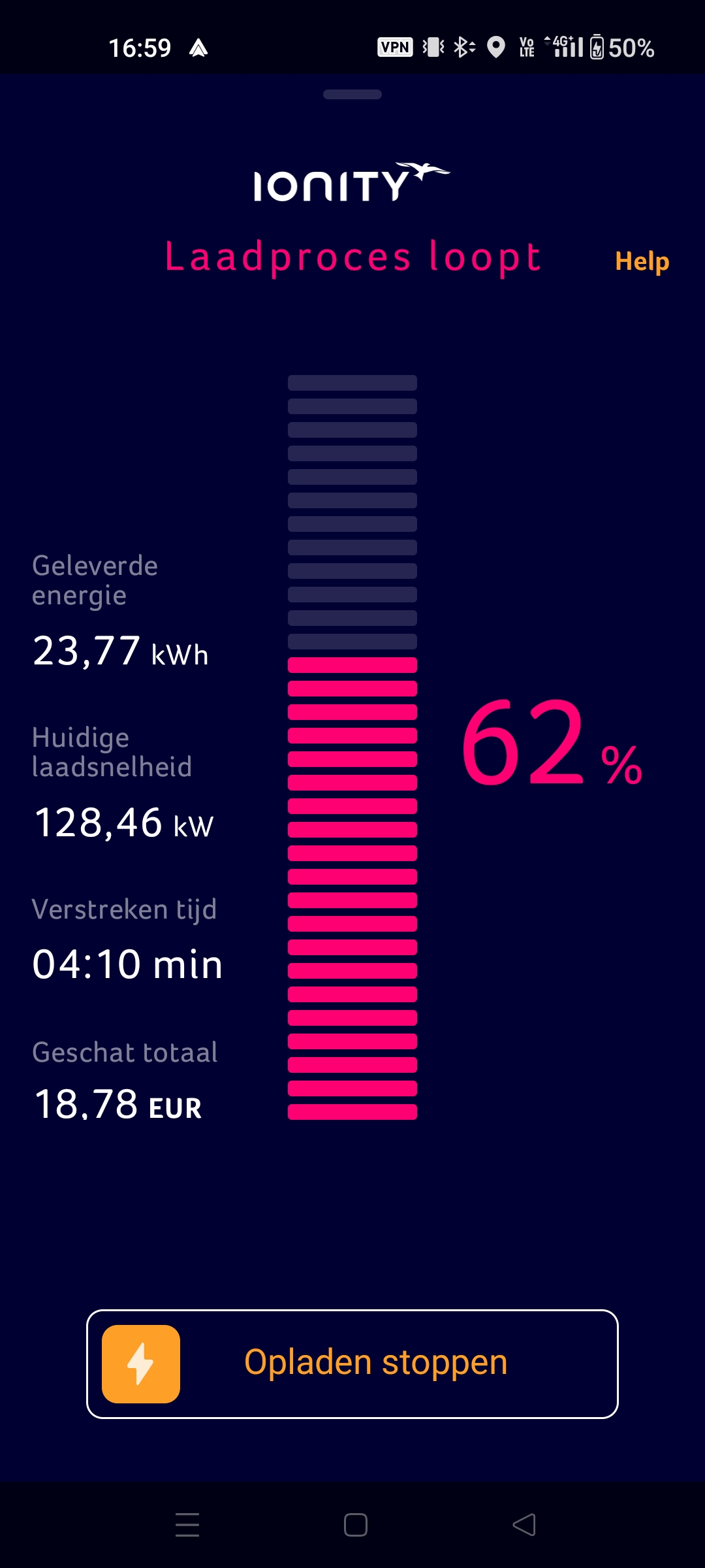

Vandaag voor het eerst snelladen in de buurt van Aarlen. Ik stond hier in Messancy bij ionity.
De total kaart werkte natuurlijk niet. Ik vraag me f waar dat onding wel werkt. Dan maar de ionity app geïnstalleerd en daar kon ik mijn Mastercard eenvoudig linken. De app is heel intuïtief en het is dus snel gelukt. Duurde wel een ganse minuut of zo alvorens de bevestiging kwam dat ik aangesloten was. Even zweten toch.
Nu zag ik dat er bij mijn wagen een eneco laadpas zit die ik kan activeren en die zou werken bij alle laadpalen in België en Nederland. Ik ga die eens activeren en zien wat dat geeft.

Goztow schreef: 31 okt 2023, 17:06 De total kaart werkte natuurlijk niet. Ik vraag me f waar dat monding wel werkt.
Ik gebruik al ruim vier jaar een laadkaart van TE en dat werkt bijna overal in de EU.
In België werkt het op sommige plaatsen inderdaad niet (in het buitenland nog nooit een fail gehad). En daar is geen lijn in te trekken (alhoewel de palen van BlueCorner meer niet dan wel werken maar ook weer niet altijd wel).
Vandaar één extra back up laadkaart die wel altijd werkt (maar bij voorkeur alleen gebruikt wordt als TE niet werkt want duurder voor de werkgever).

Zelfs op de Total oplaadpalen langs de Brusselse straten werkt de kaart regelmatig niet. Dan moet ik via de app de paal activeren. Bij een paal van EnergyDrive werkt de kaart wel maar heeft Total de functie om ze via de app te activeren er met de laatste update uitgehaald. De nieuwere EnergyDrive palen daar doet de kaart niks op en ook de app werkt er niet mee. Mijn ervaring met Total kaart is waardeloos slecht tot nu toe. Leuk te horen dat het bij jou beter is.
Bij ionity herkende hij zelfs niet dat er een kaart werd bij de lezer gehouden met de Total kaart.
